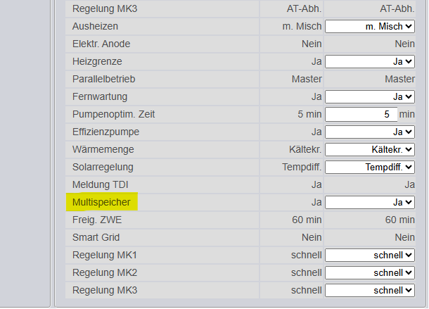

Die Einstellung Multispeicher steht auf Nein obwohl du einen MFS verwendest. Bin nicht sicher, was die Einstellung bewirkt.

Momentan finde ich im Menü nicht mal die Stelle wo man das abändern kann. Muss wohl doch die Bedienungsanleitung zu Rate ziehen. Ich fahre kein Expertenmenu.

Bei der Einstellung Multispeicher bin ich mir nicht sicher wo man es in der Steuerung findet. In der Weboberfläche ist es jedenfalls unter System Einstellung:

Den Punkt Multispeicher habe ich mal auf Ja gesetzt. Mal sehen, ob das überhaupt eine Auswirkung hat.
Ich habe jetzt den Punkt Hysterese WW unter Einstellungen / Temperaturen gefunden. Ich kann diesen Wert aber dort nicht ändern (geht beim Drücken des Buttons nicht auf den Wert), andere Werte könnte ich aber ändern. An was kann das liegen? Ein Passwort musste ich nirgends eingeben bzw. ich finde ich keine Möglichkeit eines einzugeben.

Dazu gehst du im Servicemenü (Schraubenschlüssel) auf Einstellungen und dann auf Datenzugang und gibst dort die neun-vier-vier-fünf ein. Dann kannst du die Hysterese ändern.
Du kannst die Steuerung über ein Ethernet Kabel in dein Netzwerk einbinden. Dann kannst du sie über ein Web Interface steuern. Der Ethernet Port ist an der Unterseite der Steuerung.

Habe mal beides eingestellt. Multispeicher auf Ja und Hysterese WW auf 6k. Beobachte das mal 2 Tage und poste nochmals den aufgelaufenen Anlagestatus und in der Dropbox nochmals die aktuellen Files.

Wir haben kaum weniger Verdichterstarts.
Effizienzp. Nom. 7.00 V ----> 6V
Sind Heizkreislängen bekannt?
Die Durchflüsse dazu?
Pumpe nach dem Mischer?
Wie ist die Pumpe eingestellt?

Nicht nachschlagen, von mir aus mach ein Foto davon und stelle es über picr.de ein
Verfasser:
GSchimanski
Zeit: 05.02.2026 07:08:13
0
3930207
Hier sind die Bilder

1
3930293
Okay, dann sind die Pumpen vermutlich von links nach rechts:
- Viessmann-Modul für Solathermie
- Cosmo Pumpe im Proportionaldruck-Modus für den Heizkörperkreis
- Cosmo Pumpe im Konstantdruck-Modus mit Mischer für den Fußbodenkreis
Das ist so im Prinzip schonmal nicht falsch, leider kann man nicht sehen ob die Cosmo-Pumpen auf Stufe 1,2 oder 3 laufen.
Ich kenne die Pumpen leider nicht, aber wenn ich das Handbuch richtig lese müssten wenn du den Mode-Knopf drückst nacheinander die aktuellen Werte angezeigt werden:
Durchfluss, Förderhöhe, Leistungsaufnahme und dann die höhe der ausgewählten Kurve. Letzteres ist der Wert der gerade interessiert, könntest du diesen einmal für die beiden Cosmo-Pumpen in Erfahrung bringen?
