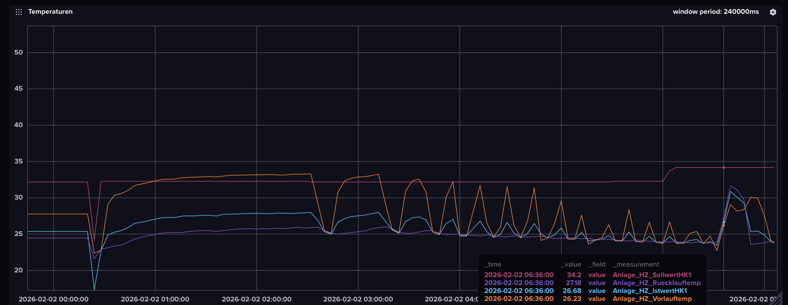

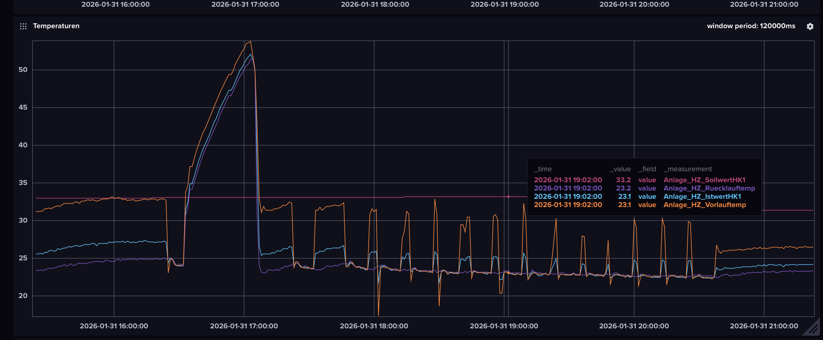

Hier einmal ein Blick auf die Vorlauf- Rücklauftemperatur:
Die 33° Vorlauftemperatur erreiche ich im ersten Zyklus über einen längeren Zeitraum. Aber mit jedem Zyklus wird es kürzer.

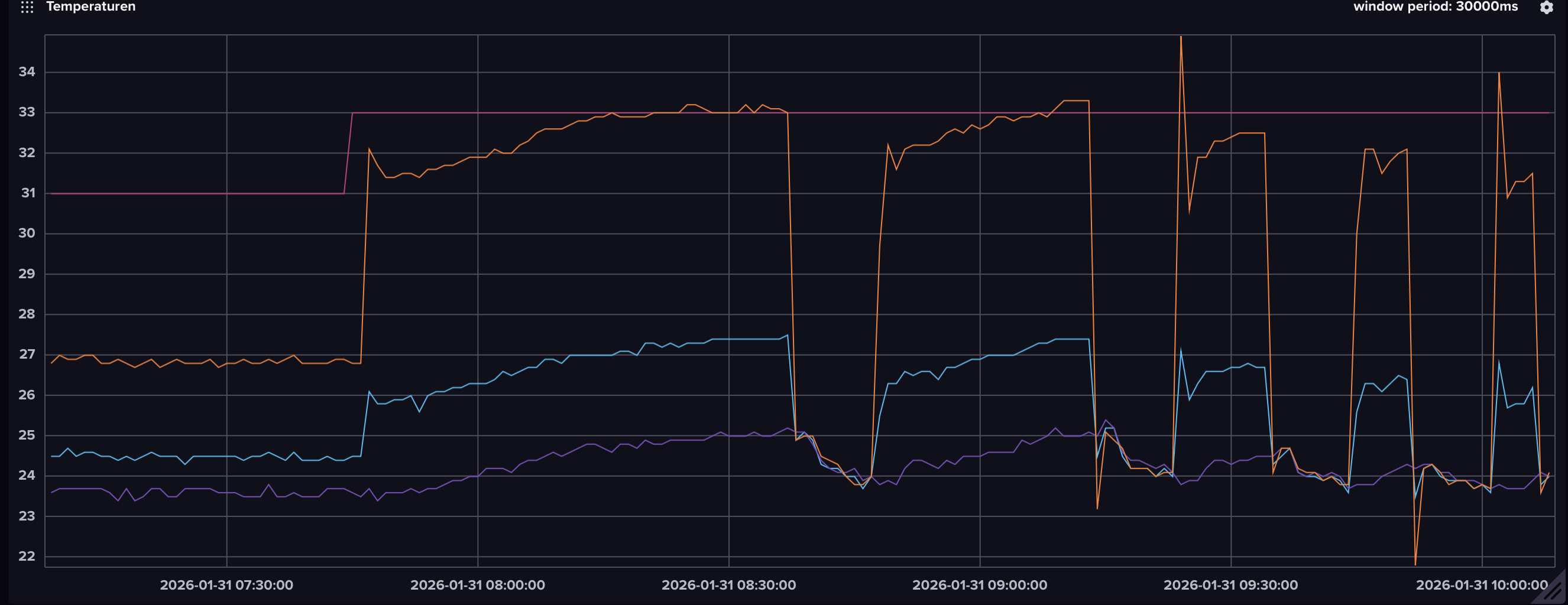

Muss wirklich abgetaut werden? Oder ist da bloß ein Sensor komisch?
-> Ich hatte einmal nachgeschaut und da war auch etwas Eis. Hinzu kommt, dass die ersten Zyklen deutlich länger sind
Hier sieht man wieder WW-Zyklus (mit NE) und dann die normalen Zyklen mit der kürzer werdenden Verdichterlaufzeit:
Beim dritten Verdichterstart fängt es an. Ist es vielleicht etwas mechanisches, dass der das Wasser nicht richtig wegbekommt?

- Wie ist denn die Heizkurve eingestellt? HK Soll (ca. 33°) passt irgendwie nicht zu den Ist-Temperaturverläufen.
- Wie hoch ist denn die Heizlast des Hauses? (alternativ Baujahr oder KfW Standard?)
- Wie hoch ist der Volumenstrom? (im Heizmodus)
- Kannst du die Verdichterfrequenz monitoren?
- Ein ÜV ist eine Verbindung zwischen Vorlauf und Rücklauf. Meist im Technikraum, manchmal auch an den Verteilern.
- Wie kommst du eigentlich drauf, dass Abtauungen stattfinden? Auf dem Bild sieht man nur Temperaturverläufe. Kannst du die Abtauungen direkt monitoren?
- Deine WW Temperatur scheint über 50° zu liegen. Das solltest du mal überdenken. Wie hoch ist WW Soll und Hysterese?

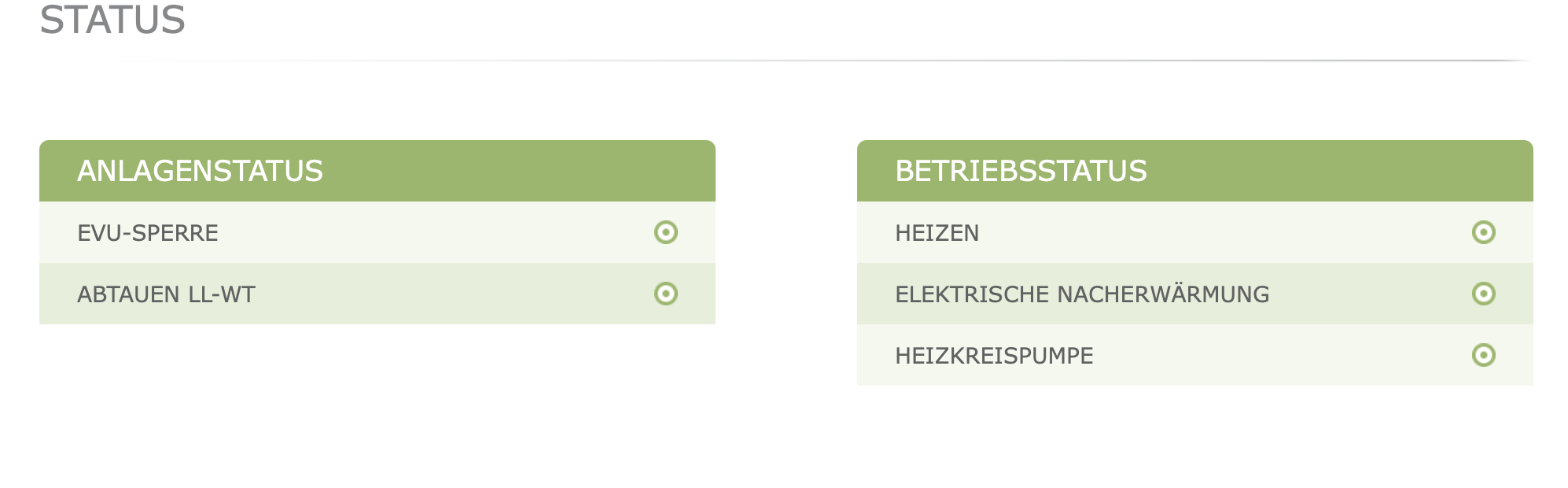

-> Es steht Abtauen LL-WT im Status der Anlage

Für mich sieht der Temperaturverlauf eher nach einer stark taktenden Anlage aus. Dass da der ein oder andere Abtauvorgang dabei ist, wäre ja nicht ungewöhnlich.
(aber natürlich nicht bei jedem Takt)
Für ein KfW 40 Haus scheint mir die Heizkurve recht hoch. Das Haus nimmt die Wärme nicht ab und das Gerät fängt an zu takten.
Ich würde erstmal den Anteil Vorlauf auf 0 setzen und Rücklauf gesteuert arbeiten.

Oh, jetzt wirds spannend.
Luft-Luft WT ist der Wärmetauscher der Lüftung, nicht der WP. Ist der ggf vereist?

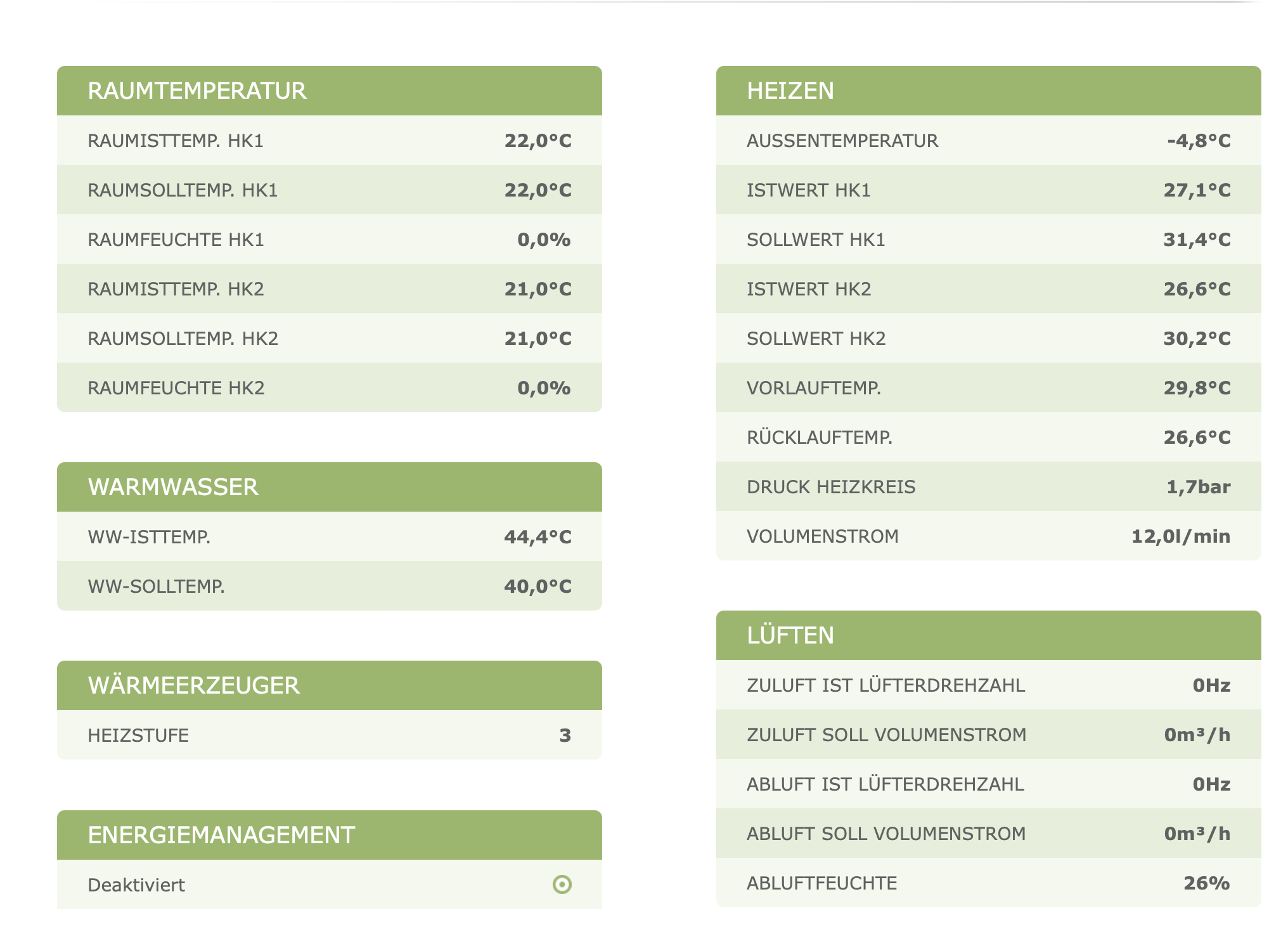

Ich hab den Eindruck, dass der Sollwert HK1 nicht stimmen kann.
Kannst mal einen Screenshot aus dem ISG posten?

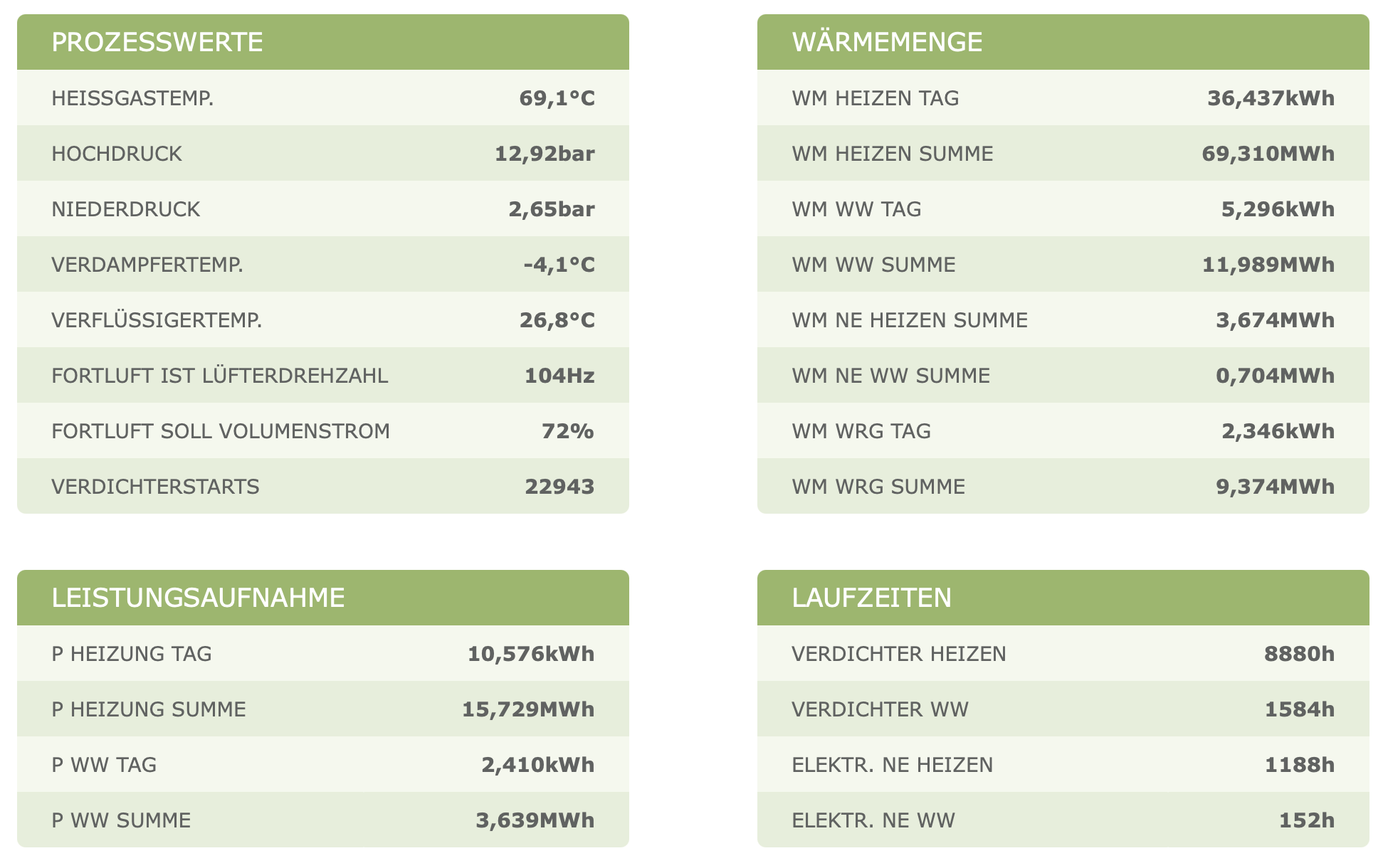

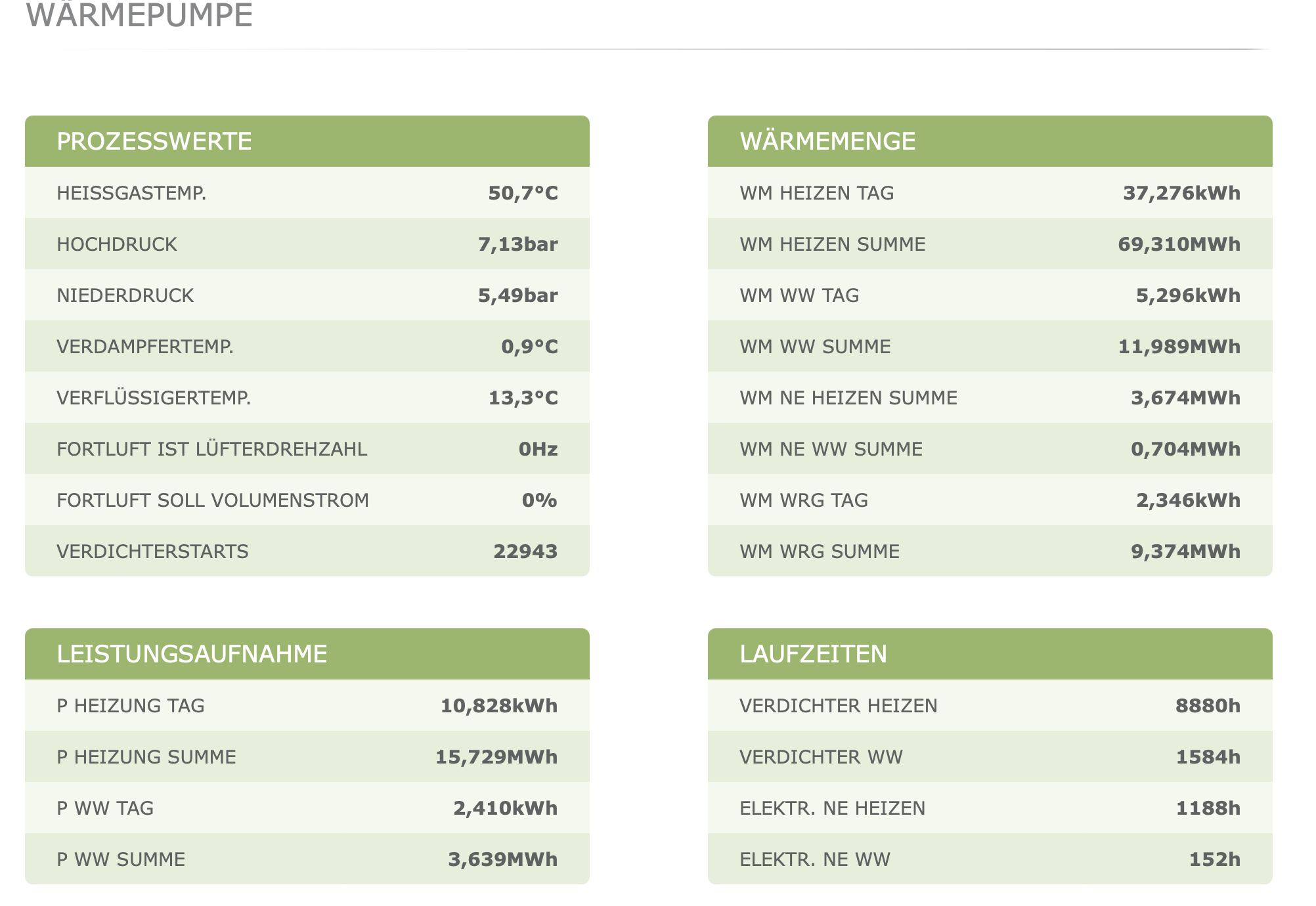

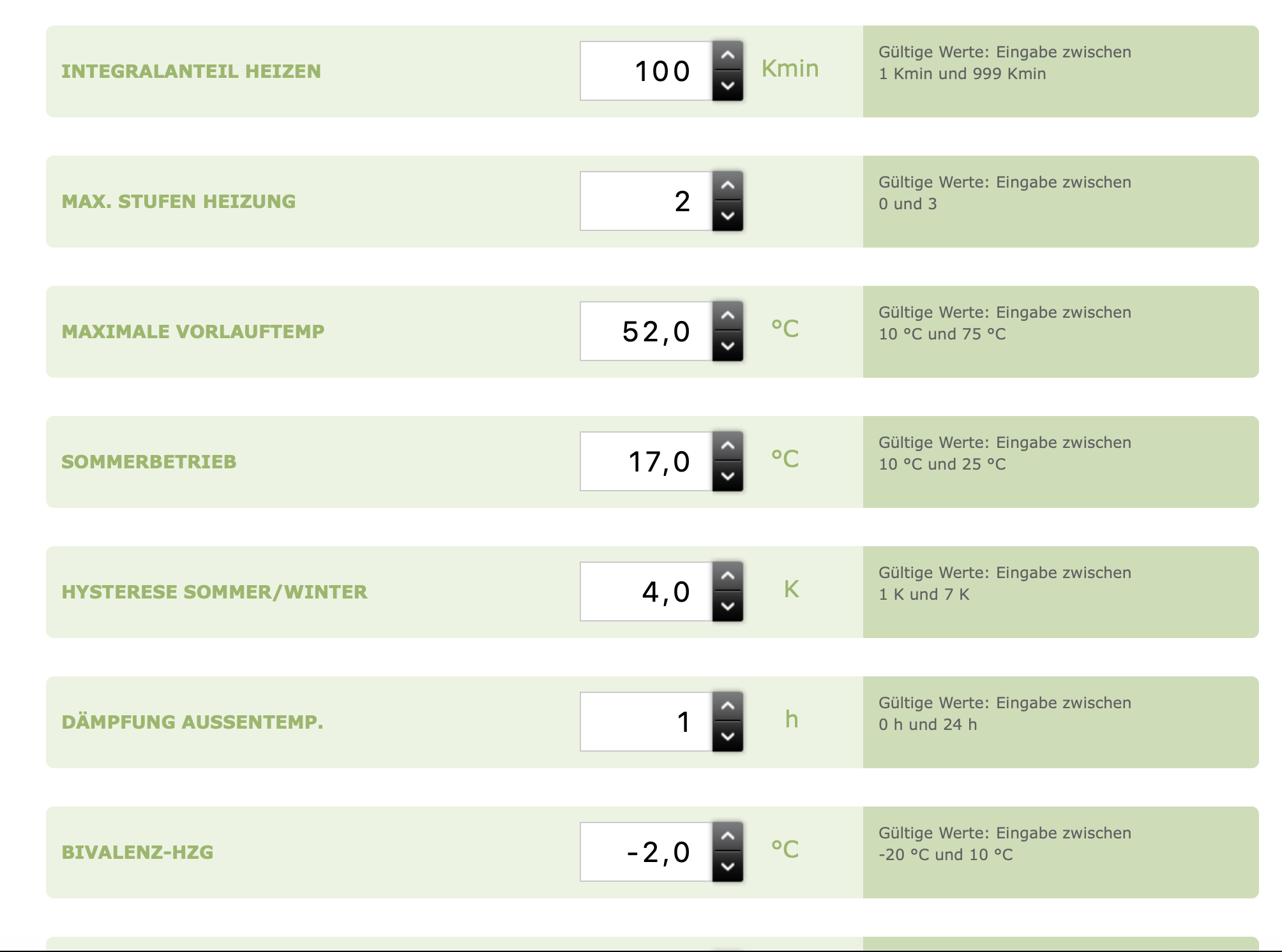

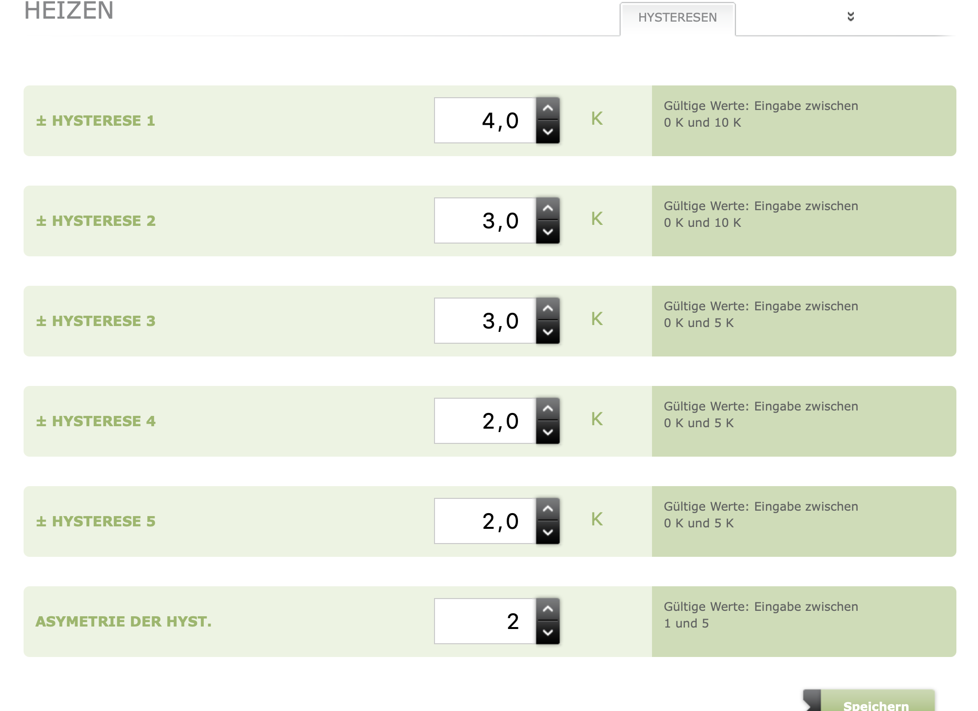

Hier noch ein paar Bilder aus meinem ISG:

ein paar Auffälligkeiten:
- Bivalenz-Hz: Warum steht der Wert auf -2°? Das bedeutet, dass die NE Stufen ab dieser Temperatur zugeschalten werden. Der Verdichter müsste eigentlich locker mehr schaffen. (zum Zeitpunkt deines Screenshots läuft übrigens die NE Stufe)
- Integralanteil: Ist sehr niedrig. Für FBH wird ein hoher Integralanteil empfohlen.
- Der Volumenstrom ist im WW und Heizbetrieb unterschiedlich. Die von dir erwähnten 25l/min sind im WW Betrieb.
- Tatsächlich ist die Frage (wie von User gutheiz erwähnt), warum der Volumenstrom im Heizbetrieb nur 12l/min ist bei 180m2 Fläche. Sind tatsächlich ALLE Stellantriebe immer geöffnet? Wurde mal ein hydraulischer oder thermischer Abgleich gemacht?
- Auf welchem Wert steht die Pumpenleistung in %? (ISG: Diagnose Fachmann)
- Wieviel bar Druck ist im Heizkreis?
- Gibt es nun eigentlich ein Problem mit dem Abtauen des Verdampfers? Oder hattest du es nur mit dem Abtauen des LLWT verwechselt? (der Abtauvorgang der WP ist wie erwähnt über Modbus auslesbar; kann dir aber nicht sagen, ob ioBroker das darstellt)
- Weißt du, was für ein Ventil gewechselt wurde? Wurde das auf Gut Glück probiert?
- HK-Soll stimmt übrigens doch, wenn man die 0,4 Steigung rechnet bei -5°. Ist aber viel zu hoch für ein KfW40 Haus. (ich hab 0,15 bei etwas mehr Fläche)
- Wann fängt sich die WP eigentlich wieder? Auf einem Screenshot war zu sehen, dass es abends wieder gleichmäßiger wurde.

Die Bivalenz-HZ hatte ich auf 2° gestellt, damit die Bude auch ohne Notbetrieb geheizt wird. Ich hatte die Zuteilung auf 3 gestellt. Mein Gedanke war, dass die WP zusätzliche Energie zum Abtauen benötigt und man mit zusätzlicher Energie aus einem Teufelskreis rauskommt… Ist aber nicht so.
Der Integralanteil ist auf Standard eingestellt. Das kann man sich im Nachgang sicherlich anschauen. Es sollte aber keine Fehlerquelle sein. Zudem kann ich nicht sagen, was der Wert aussagt :) Daher die Standard Einstellung.
