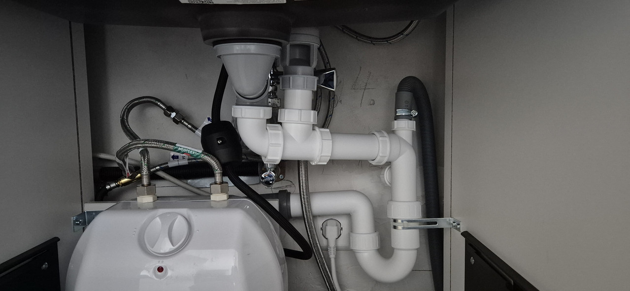

Hallo zusammen,
ich bräuchte bitte eure Hilfe. Wir haben eine neue Küche. Seitdem gluckert es sehr laut in der Spüle, wenn die Spülmaschine abpumpt.
Einen Rohrentlüfter habe ich bereits eingebaut. Das Gluckern ist etwas leiser geworden, aber immer noch da und deutlich hörbar.
Wenn ich den Abfluss in der Spüle schließe, ist es leicht leiser, aber das Geräusch kommt dann aus dem Überlauf. Wenn ich den Überlauf
mit der Hand verschließe ist es ok. Aber das kann ich ja auf Dauer nicht.
Hat jemand eine Idee, was wir noch machen könnten?
Ich hoffe das angehängte Bild kann die Einbausituation gut darstellen.
VG und danke im Voraus.
Roland

Die Geräusche macht evtl. der Rohrbelüfter. Ist der wirklich nötig?
War der in der alten Küche auch vorhanden? Gab es da keine Geräusche?

Ohne den Rohrentlüfter waren die Geräusche noch lauter.
In der vorigen Küche hatten wir keine Probleme mit Geräuschen und auch keinen Rohrentlüfter.
Jetzt ist ja alles neu. Sämtliche Rohre wurden erneuert, wie vorher auch DN40, Spüle neu, Spülmaschine bei, usw

Veruchen Sie mal den Spülmaschienen Laugenanschluss weiter unten beim Geruchverschluss dort wo jetzt sich noch eine Blindkappe befindet dort zu Plazieren. Das geht auch recht einfach mit Ihrer privaten Werkzeugkiste da keine weiteren Bauteile mehr Erforderlich dabei sind.
Gibt es nach dem immer Geräusch Probleme nun dann sollte der Rohrreiniger Dienst dort mit der Schleuderketten Spirale den Küchenabfluss damit Reinigen denn gerade bei den sogenannten >Küchen Abflussabläufen ist so etwas ein recht Bekanntes.. und somit für so ein Fachbetrieb die normale Tagesarbeit.

Veruchen Sie mal den Spülmaschienen Laugenanschluss weiter unten beim Geruchverschluss dort wo jetzt sich noch eine Blindkappe befindet dort zu Plazieren. Das geht auch recht einfach mit Ihrer privaten Werkzeugkiste da keine weiteren Bauteile mehr Erforderlich dabei[...]
Hallo Paule,
vielen Dank für den Tipp. Leider ist an dem Blindstopfen direkt die Wand, so dass ich den Spülmaschinenschlauch dort aus Platzgründen nicht anschließen kann.
Da der Küchenbauer aber eh nochmal kommen muss im März, werde ich ihn fragen, ob er das irgendwie hin bekommt.
Danke nochmal und VG
Roland

such mal in google und vo wie normalerweise Spülmaschinen angeschlossen sind - entweder im 90°-Winkel oder schräg zum Rohr
Du "schießt" quasi das Spüma-Wasser von oben in den Syphon, dadurch entleert der sich teilweise komplett, dann gluckert es
Das Foto sieht so aus wie "schauen wir mal was noch an Bastelmaterial da ist, schrauben es irgendwie zusammen"

3929126
Hallo KR0815,
vielen Dank für den Hinweis. Wir werden den Küchenmonteur darauf ansprechen. Hoffentlich kann es noch geändert werden.
Das wussten wir so nicht, leuchtet aber ein. Das passt dann auch sehr gut zu dem Tipp von Paule5019.

Für ein Heizung Kundendienst vor Ort knappe 1/4 Std. dann wie hier schon geschrieben den 90° oder 45° Geräte PVC Kunststoffrohr Anschlussbogen vom dortigen Abfluss Geruch Hersteller & nach dem eine nette kleine Kaffee Überprüfung Pause das war es dann.

Hallo zusammen,
vielen Dank nochmal für die guten Tipps.
Der Küchenmonteur war nochmal da und hat alles nochmal umgebaut.
Jetzt sind die Geräusche weg.
Danke nochmal und allen ein schönes Wochenende.
