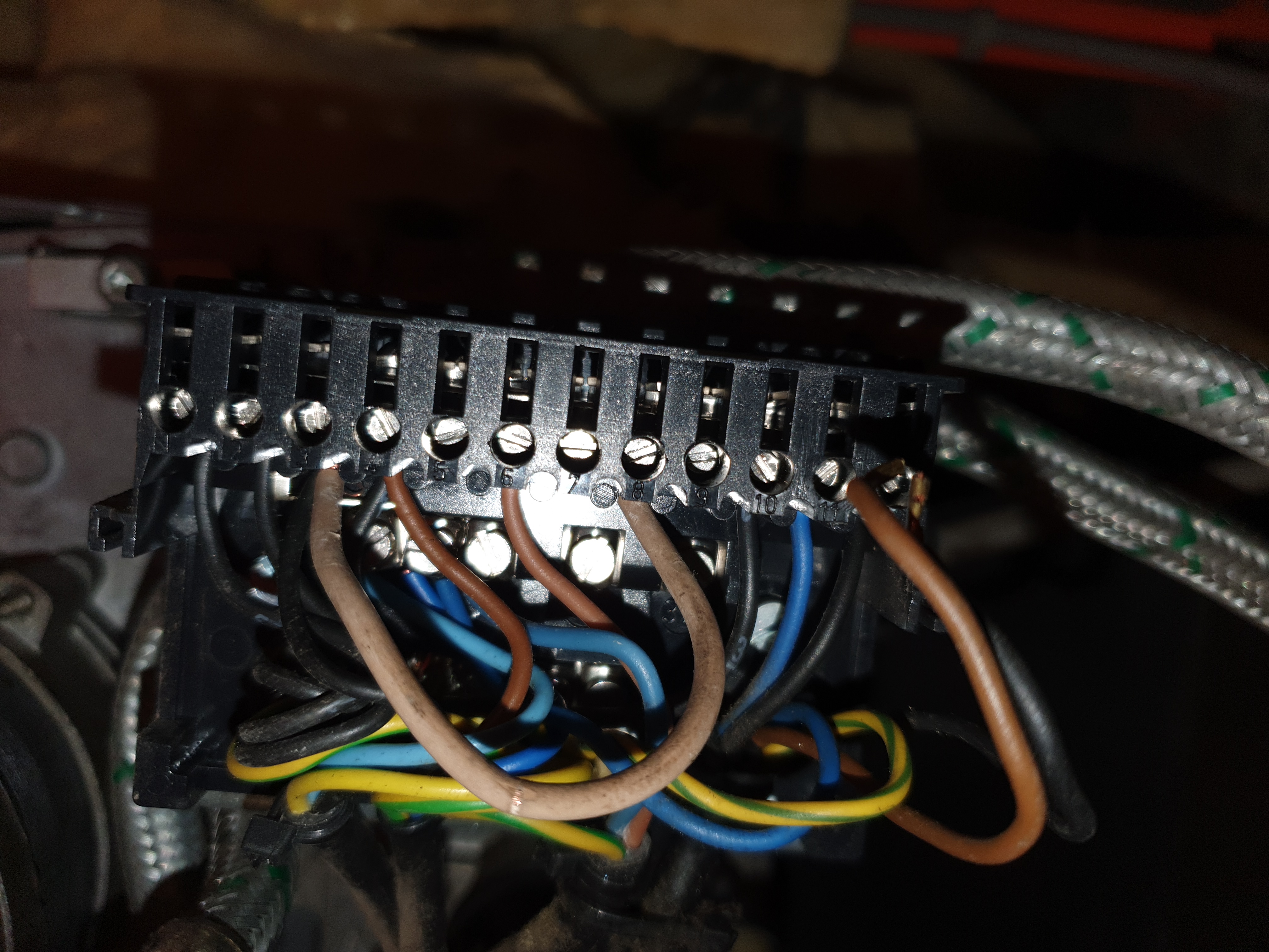

Hallo, ich habe hier in einem unbewohnten Haus eine Klöckner Ölheizung Systron 27, welche seit gestern nicht mehr zündet.
Die Anlage hatte dieses Problem schon mal vor ein paar Jahren. Damals war nur ein Anschluß am Feuerungsautomaten locker, weshalb ich heute vorsichtig die Drähte bei aufgesetztem Oberteil des Feuerungsautomaten bewegt habe. Daraufhin hatte ich zwei lose Drähte in der Hand. Nun bin ich mir nicht sicher, wo die hingehören. Ich hoffe, jemand kann mir hier einen Rat geben.
Der Feuerungsautmat ist ein LOA24.171B27 von Landis&Gyr.
An der Anschlußleiste ist akutell an den Klemmstellen 5, 7 und 9 kein Draht angeklemmt. #9 ist auch nicht mit einem Steckkontakt versehen, scheidet also aus.
Da mir eine 50:50 Chance zu heikel ist, suche ich Eure Hilfe.
Auf einem Bild sind rechts die beiden losen Drähte (braun und schwarz) zu erkennen.

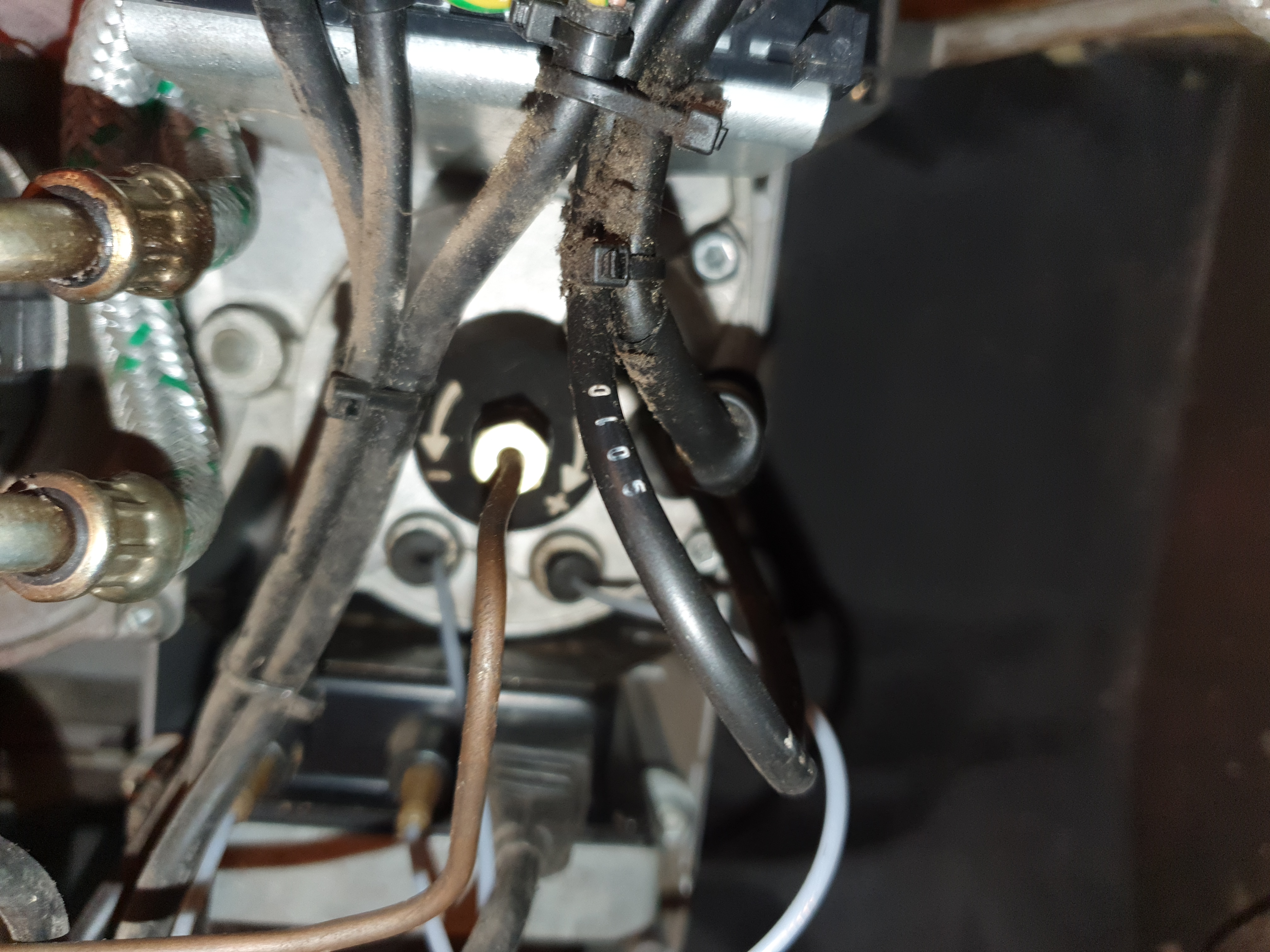

Die Drähte führen zu der weiß bedruckten Leitung im zweiten Bild, welche zum Ölvorwärmer führt.

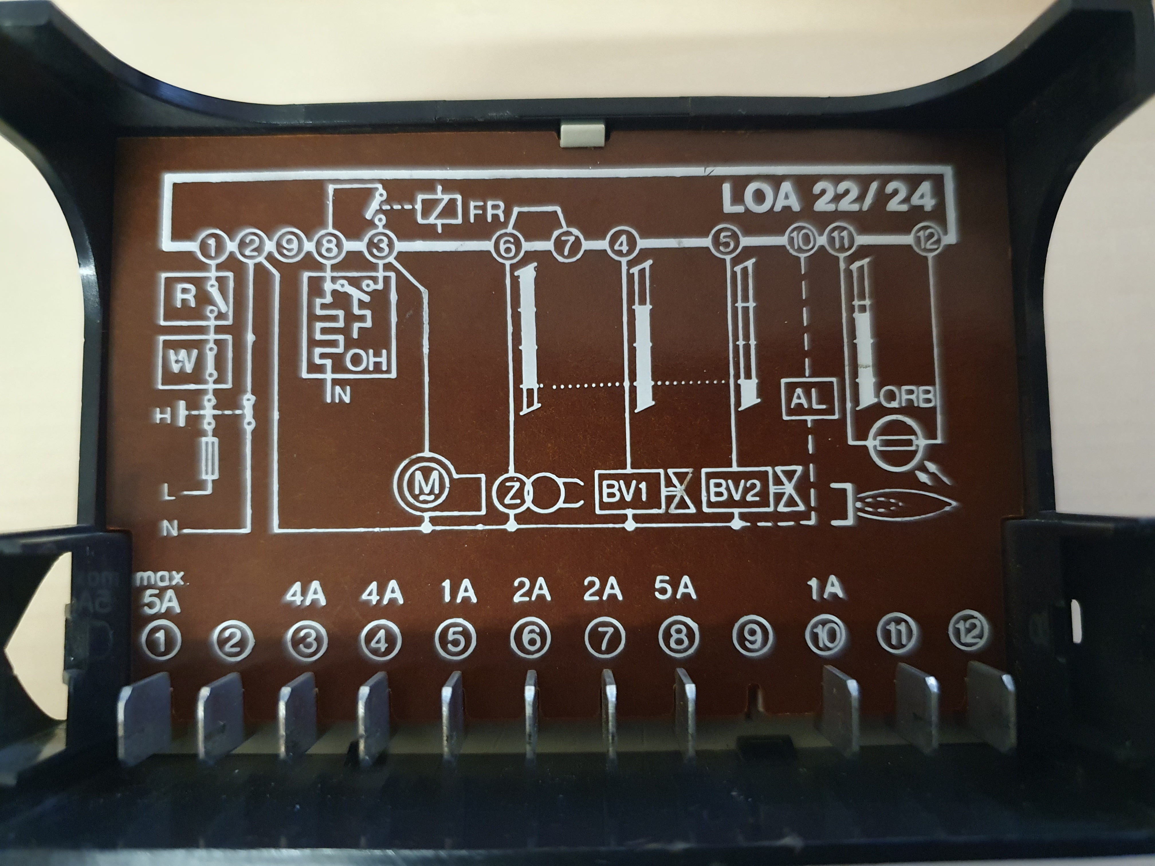

ist auf der Rückseite des FA nicht das Schaltbild aufgedruckt?
MfG

Ja schon, aber das hilft mir nicht zu 100% weiter.

Das sollte das Ölvorwärmer Kabel sein. Angeschlossen wird das auf 3/8(braun 3, Schwarz 8), da wo jetzt ein Brauner Draht als Brücke angeschlossen ist. Du kannst also davon ausgehen, das der Ölvorwärmer defekt ist, sonst wäre die Drahtbrücke nicht vorhanden.
Warum der Brenner nicht zündet, das kann viele verschiedene Ursachen haben.

Ich muß mich korrigerien. Die beiden losen Drähte (brau und schwarz) gehören nicht zu dem bedruckten Kabel, sondern das dickere. Habe das in der Hitze des Gefechtes vewechselt.

Wäre folgendes plausibel: Ölvorwärmer schon länger defekt -> Heizungsbauer hat irgendwann mal die Kontakte 3 und 8 gebrückt, deshalb hängen die zwei Leitungen lose rum. Durch das zwangsweise Kalte Öl ohne Vorheizung funktioniert die Anlage nicht mehr...?

Ölvorwärmer brücken kann man machen, dadurch steigt der Ölverbrauch etwas an(nicht viel) und der Brenner muß etwas anders eingestellt werden.
