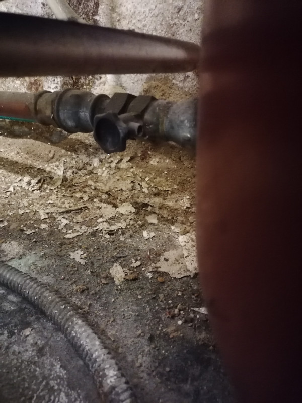

Hallo zusammen,
folgende Verschraubung an einem MAG mit 1 Zoll AG Anschluss an der Heizung. (Foto)
Da ich den Vordruck beim MAG prüfen möchte, müsste ich es wasserseitig drucklos machen.
Da dies kein Kappenventil ist (??), würde ich auch ein Kappenventil einbauen.
Aus dieser Verschraubung siehe Foto werde ich irgenwie nicht schlau.
Wie ist dieser genau zu öfnnen bzw zu ersetzen.
Danke Euch schon mal im Voraus

3929914
Achso ganz wichtig, hatte ich vergessen zu erwähnen:
An der Therme kann den AG leider nicht absperren. (keine Absperrventil vorhanden), dh. wenn ich die MAG wasserseitig drucklos machen möchte, so muss ich die ganze Anlage entleeren.
Dies ist auch der Grund warum ich ein Kappenventil verbauen möchte.

3930237
Danke für den Hinweis.
Abschrauben und ein Kappenventil werde ich schon hinbekommen.
Möchte nur nicht einfach an diesem gezeigtem Ventil rumdrehen und diesen beschädigen. Daher nochmal die Frage , ob jemand ein Tipp geben könnte ?
Ist oder war diese Ventil etwas gängiges zu seiner Zeit?
Wurde da ggf an einer Lösemutter rechts vom Ventil zugeschweisst?
Danke Euch

3930333
Hallo
Druck ablassen
Ausdehnungsleitung einfrieren
Ventil und MAG abbauen. (Verschraubung lösen, MAG weg, Anbauteile am MAG weg, Anbauteile am Pressfitting weg.) = nackter Pressfitting, jungfräuliches MAG
(Boden reinigen)
Neues Kappenventil einbauen (ich bevorzuge einen vernünftigen Kugelhahn (ab PN 40), zwischen Kugelhahn und MAG ein T-Stück und im seitlichen Abgang des T-Stücks ein ausgewachsener KFE und zwischen T-Stück und MAG eine vernünftige (flachdichtende) Verschraubung, Bedienhebel vom Kugelhahn abschrauben und mit Kabelbinder an den Kugelhahn hängen)
MAG wieder einbauen und Vordruck prüfen
Wieder Druck auf die Anlage geben (nachfüllen) VDI 2035 beachten.
Achtung das ist eine verpresste Kupfer Ausdehnungsleitung. Pressfittinge mögen kein angewandtes Drehmoment.
ciao Peter

3930343
Hallo Peter,
besten Dank für Deine Schilderung.
Drucklos machen -> OK
Leitung einfrieren -> keine Möglichkeit. Aber werde alternativ Therme kpl. Entlleren ->OK
Werde auch wie von Dir vorgeschlagen einen Kugelhahn und einen KFE an T-Stück verwenden.
(Statt Kugelhahn evtl. soger ein Rot-Gelb Muffenschieber)
--> welche Marke an Kugelhahn und KFE würdest Du empfehlen?
Jetzt die eigentliche Frage, warum ich auch diesen Treat erföffnet habe:
Ich konter praktisch ZUERST die ganz linke Pressfitting gelbe Mutter (Bild 1) und drehe dann die graue Mutter (direkt unmittelbar links neben dem Drehgriff) auf ??
bzw.
an welcher Stelle muss ich ZUERST kontern und wo genau drehen?
Danke Dir nochmal für Deinen geschätzten Ratschlag

3930408
Zitat von melutti Beitrag anzeigen
Hallo Peter,
Werde auch wie von Dir vorgeschlagen einen Kugelhahn und einen KFE an T-Stück[...]
Die zu lösende Verschraubung scheint mir das Teil zu sein wo der Drehgriff dran ist und die Überwurfmutter links daneben.
Also das Drehgriffteil mit Zange oder Schlüssel festhalten und die Überwurfmutter entgegen Uhrzeigersinn, also nach oben, lösen. Vielleicht vorher ein paar beherzte Hammerschläge auf die Überwurfmutter.

3930411
Danke Erwin.
genau da wären wir bei dem Problem:
wenn ich den Drehriff mit einer Zange festhalte bzw. kontere und die Überwurfmutter direkt links von dem Drehgriff gegen den Uhrzeigersinn nach oben drehe, so übe ich diese Drehbewegung zeitgleich auf das Kupferpressfitting (ganz linls von der Therme kommend), welcher empfindlich auf Drehmoment ist. ??

wenn ich den Drehriff mit einer Zange festhalte bzw. kontere und die Überwurfmutter direkt links von dem Drehgriff gegen den Uhrzeigersinn nach oben drehe, so übe ich diese Drehbewegung zeitgleich auf das Kupferpressfitting[...]
Eigentlich nicht, die Überwurfmutter ist ja nicht mit dem linken Teil verbunden.
Zur Not suchst du dir jemanden, den den linken Teil auch noch festhält.

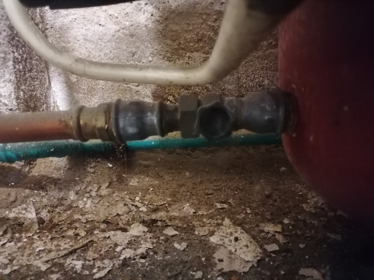

Zeit: 05.02.2026 16:26:51
0
3930443
oder so, Danke Dir
Verfasser:
melutti
Zeit: 05.02.2026 16:28:28
0
3930444
und der rechte Teil schaut auch komisch aus, ob da was gechweisst wurde?
