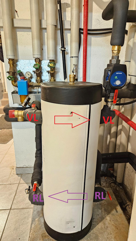

Liebe HTD-Community,
ich hatte eine Panasonic Aquarea L 7 kW bestellt, die per Stichanbindung eingebunden werden sollte. Danke hier nochmal an die Tips u.a. von @ErwinL und @da_ni.
Die WP wurde Mittwoch montiert, ich konnte leider nicht dabei sein. Nun ist der 50L Pufferspeicher aber als Trennpuffer eingebunden worden, genau wie hier dargestellt:
Jetzt stellt sich die Frage, ob ich da nacharbeiten lassen möchte und ggf. auch klagen.
Die WP läuft, jedoch taktet sie noch viel zu viel. Liegt teilweise gerade am Wetter (1°C und dichter Nebel), oder auch, weil tagsüber bei +10°C die Mindesaufnahme elektrisch von 450W meinen Heizbedarf im Haus übersteigt.
Die Frage ist, ob es auch an der Puffereinbindung liegt. Hier irritieren mich folgende Werte der Anlage:
Vorlauf: 39°C
Rücklauf: 36°C
Heizkreis: 35°C
Vor- und Rücklauf sind immer nur 2-3 °C unterschiedlich. Und die Heizkreistemperatur liegt unterhalb der Rücklauftemperatur!! Das bedeutet, es strömt mehr Vorlaufwasser durch den Puffer zurück als durch die Heizkreise, oder? Ist das möglich, dass das durch starke Vermischung im Pufferspeicher passiert?
∆T an der Wärmepumpe habe ich auf 5K eingestellt.
Ob die Stichanbindung da besser wäre, weiß ich nicht. Es kann gut sein, dass mein Heizkreis keinen großen Volumenstrom zulässt. Ich habe schon jetzt gut hörbare Strömungsgeräusche.

zur Option Stichanbindung: Ja, hinter dem Pufferspeicher ist wie im Schema gezeigt eine weitere Pumpe. Wie die Pumpen aufeinander abgestimmt werden können, weiß ich nicht. Ich verspreche mir von der Stichanbindung hauptsächlich, dass die Heizkreistemperatur (fast) der Vorlauftemperatur entspricht, und nicht vorher im Pufferspeicher mit dem Rücklauf vermischt wird.
Ist der Gedanke falsch?

Gebaut wurde die Variante "teilentkoppelte Vorlaufanbindung" - richtig?
Das ist sicher besser als die Variante im Schema "Trennpuffer". Falls letztere gebaut wurde sollte der Heizungsbauer das erklären, die ist aus meiner Sicht schlechter.

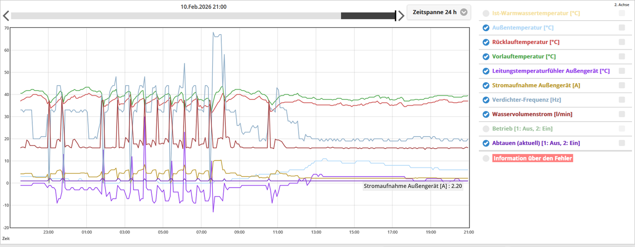

Danke, das ist eine große Hilfe. Die Diagramme sind sehr gut. Was mir direkt aufgefallen ist: Eine Pufferspeichertemperatur von -78°C - das wäre ungesund ;-)
Leider habe ich es nicht geschafft, die Verdichterstarts abzubilden. Ich kann nur Abtauungen erkennen, es gibt aber noch zusätzliche Starts.
so sah es heute aus:
tagsüber immerhin keine Abtauvorgänge mehr

Leider nicht. Gebaut wurde es folgendermaßen:

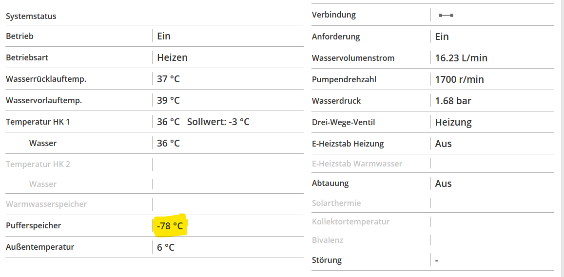

Zitat:"Was mir direkt aufgefallen ist: Eine Pufferspeichertemperatur von -78°C - das wäre ungesund"
Ich meine sowas zeigt die Panasonic "L" an wenn ein Pufferspeicher im Installateur Menü konfiguriert ist aber es keinen Fühler dafür gibt.
Das ergibt Sinn, einen Fühler kann ich am Pufferspeicher nämlich nicht erkennen.

Hier ein Screenshot der Einschaltvorgänge, die ich mir nicht erklären kann. Würde mich freuen, wenn von euch jemand daraus schlau wird. Die Einschaltvorgänge sind gut erkennbar da, wo die Verdichterfrequenz für eine Zeit in den Keller geht:
