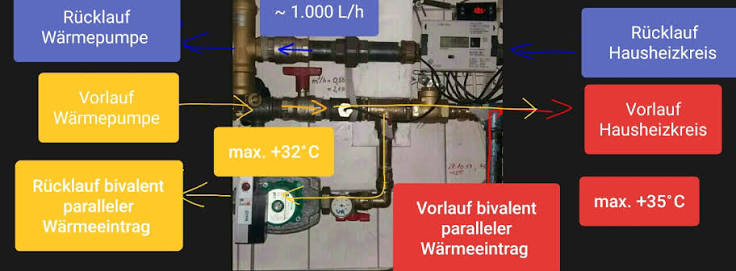

Hallo in die Runde,
ich habe ein Problem mit Luft im Heizkreis, und zwar feststellbar in einem bestimmten 33er Heizkörper, der nur 30cm hoch ist (140lang) und über ein Heimeier Universal Umlenkstück (0541-50.000) angeschlossen ist. Siehe Bild.
Mit meiner Vaillant-WP VWL55/6 fahre ich in einer hydraulisch und thermisch abgeglichenen Hydraulik mit ca 1200l/h, MAG ist neu, habe mehrmals das Entlüftungsprogramm benutzt, immer wieder entlüftet und trotzdem habe ich immer noch nach ca 1,5 Jahren etwas Luft drin.
Das äußert sich so, dass in diesem besagten Heizkörper immer in kurzen Abständen (wenige Sekunden) ein leichtes Gurgeln, Spratzeln, Zischeln zu vernehmen ist.
Nur wenn das Wasser zirkuliert, kommt aus dem geöffneten Entlüftungsventil stoßweise (auch in wenigen Sekunden Abstand) etwas beigemischte Luft, ansonsten nur Wasser. Steht der Wasserkreislauf, kommt nur Wasser aus der Entlüftung.
Ich hatte ein intensiveres Gurgeln, als der Systemdruck noch niedriger eingestellt war (habe nun im VL 2,1 Bar (Zeigerinstrument).
Noch zur Verrohrungs-Topologie:
Der HK hängt in unmittelbarer Nähe hinter den von unten kommenden Steigrohren im Obergeschoss und von dort aus geht nach links und rechts jeweils ein Strang zu andern HK.
Dieser besagte Heizkörper ist auch der niedrigste in diesem Geschoss - bei allen anderen liegen die Entlüftungsventile höher.
Aus allen anderen - außer dem einen - Heizkörpern im ganzen Haus kommt keine Luft.
Wie kriege ich die Luft raus? Und warum macht genau dieser HK den Ärger?
Bekommt man es gelöst, das Luft-/Wassergemisch am Entlüftungsventil dieses HK so lange rauszulassen, bis (hoffentlich irgendwann) keine Luft mehr kommt (habe ich aber schon zig mal gemacht...)?

Leg mal eine Wasserwaage auf den Heizkörper, nicht das der Gefälle zum Entlüfterstopfen hat. Dann kannst Du lange entlüften, dann bleibt die Luft am Thermostatventil.

Die Wasserwaage brachte folgendes an den Tag: der Länge nach ist alles exakt waagerecht.
Aber der HK hängt etwas nach vorn in der Vertikalen.
Das obere Verteilrohr zu den 3 Platten (33er!) ist damit nicht waagerecht und steigt nach hinten an, wird aber vorn an der tiefsten Stelle mit Vorlaufwasser beschickt.
Ich vermute nun hinten an dem Verteilrohr und auch in der hinteren (höher liegenden) Platte eine kleine Luftblase, die vor sich hin gurgelt.
Auch der Entlüfter (rechts) befindet sich vorn am Verteilrohr an der ersten Platte, die somit etwa 4mm tiefer liegt als die hintere Platte. Deshalb wird dort nur sporatisch etwas Luft rausgespült.
