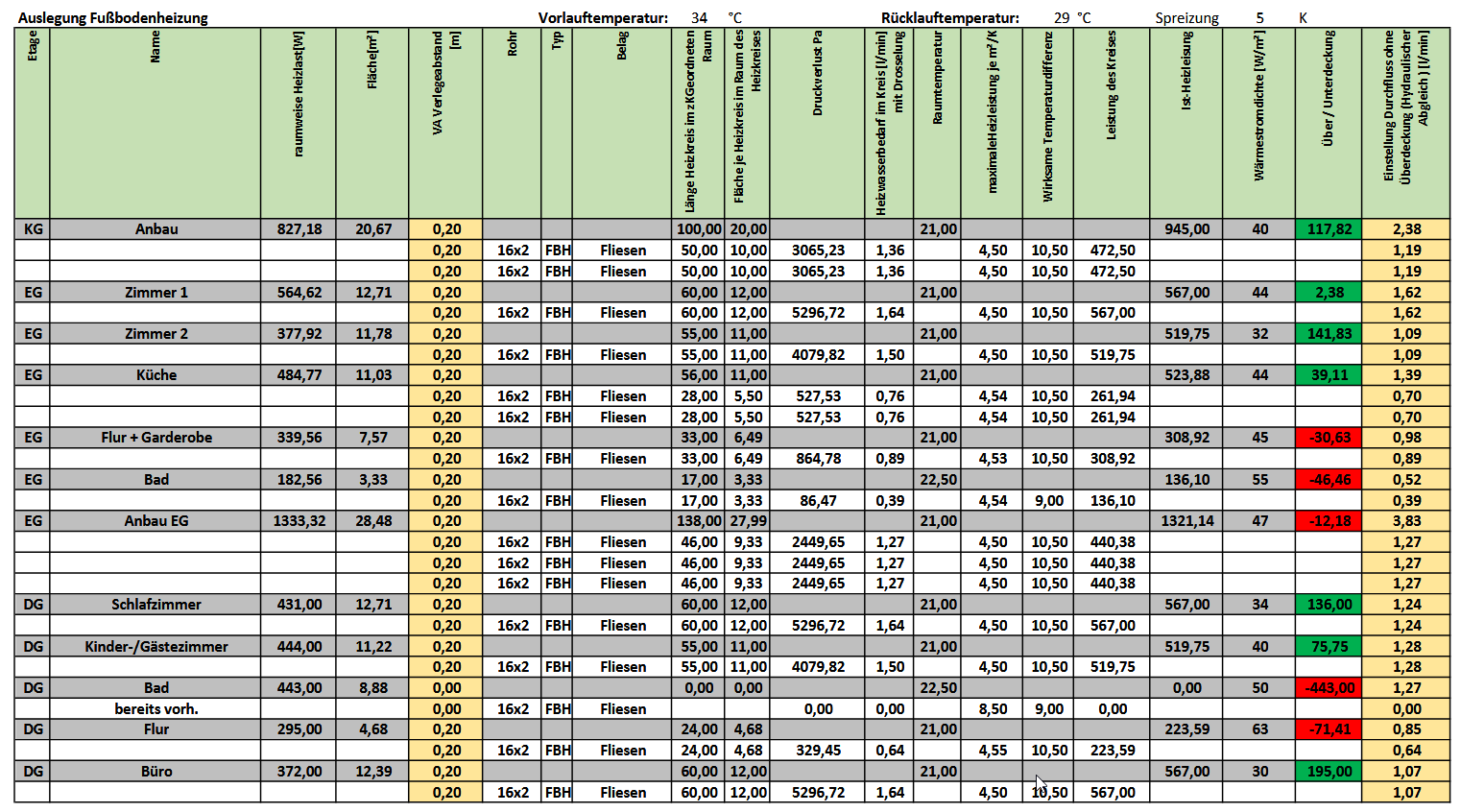

Ich wollte mal nach eurer Meinung zu folgender FBH-Auslegung wissen.
Wir haben im Bad im DG bereits eine FBH (aktuell über Rücklauftemp-Begrenzer) mit 45m und 10cm VA. Die wird direkt aus dem Keller mit normalem Heizungsrohr (Bestand) angefahren. Diese fehlt in der Übersicht. Die Heizlast für den Raum ist aber enthalten
Folgende Rahmenparameter
Jahresmittel-Temp: 10,6°C
Norm-Außen-Temp: -10,6°C
Klimazone: 6
Wohnräume: 21°C
Bäder: 22,5°C
Auffällig sind die kurzen Heizkreise, wobei ich davon ausgehe, dass damit die FBH im Bad DG nicht zum Nadelöhr wird. Ich bin nicht böse drum, wenn ich dort nicht direktelekrisch zuheizen muss. Bei den Räumen gibt es auch nur geringe Unter-/Überdeckungen, so dass ich denke, dass es insgesamt stimmig ist.
Etwas sauer stößt mir die VLT auf. Ich hatte gehofft, dass wir in Richtung 30°C kommen.
Der VA von 20cm hat mich überrascht, wobei klar ist, dass bei geringerem VA mehr Rohr entweder in Form von mehr oder längeren Heizkreisen verbaut werden muss.
Was denkt ihr, lohnt es sich von dieser Planung bewusst abzuweichen oder sieht das so rund aus, auch wenn die VLT etwas höher ist?
Aktuell wird mit Öl geheizt. Langfristig soll eine LW-WP ohne ERR zum Einsatz kommen.

Dann plane doch mit der gewünschten vlt!?
Ich würde enger legen und 17er Rohr.
Planung nach flow30???

Wenn du kannst, plan das mit dem Flowplanner selbst.
17*2 bietet mehr Durchfluss, dann können die Kreise etwas länger sein.
Das Bad zum Beispiel: 17m mit VA 20??? Warum nicht VA 10 und 34m Länge, oder noch enger?

Danke für eure Antworten. Also die Zahlen sind vom IB Heckmann. Ich hatte versucht die Heizlastberechnung selbst zu machen und habe aber recht bald aufgegeben. Der Aufpreis bei Heckmann für die FBH ist dann ein Klacks, so dass ich das habe mitmachen lassen. Aber eine weitere Meinung interessiert mich eben auch.
@SebDob: In welche Richtung würde denn eine Flow30-Planung unter den Gegebenheiten gehen?
Wenn ich die bestehende FBH nehme, dürften die Heizkreise ja nicht viel länger werden als von Heckmann geplant. Wenn man also mehr Rohr reinpackt, wären es viel mehr Heizkreise, was vermutlich schwieriger abzugleichen ist. Und dann würde doch auch das Bad im DG zum Nadelöhr werden, oder?
Würde es mir etwas bringen oder würden die anderen Räume einfach nur schneller warm? Nur schneller bringt ja nix, wenn man auf ERR verzichten will und das System "einschwingen" will.
@Christian Hase: Was würden die längeren Heizkreise unterm Strich bringen? Klar, in den jeweiligen Raum kriege ich mehr Wärme. Aber was bedeutet es für die bestehende FBH im Bad im DG? Wird das dann zum Nadelöhr und muss ich dort elektrisch zuheizen?

Bei dir dürften die 30mBar druckdifferenz wohl wichtig sein. Ich würde die neuen Kreise daher möglichst mit 17ner Rohr und deutlich enger legen, und so lang und eng wie möglich (30° VLT soll). Abgeglichen dann über den Volumenstrom.
Das Bad ist eigentlich immer das Nadelöhr. Daher ggf mit IR Panelen unterstützen...

Je tiefer deine maximale Vorlauftemperatur ist, desto geringer ist die Oberflächentemperatur des Fußbodens und desto besser funktioniert der Selbstregeleffekt.

Was sagt deine Kalkulation bei Flow 30? Was kostet 17er Rohr mehr, wieviel Rohr wird überhaupt mehr benötigt. Ich wette das Rohr ansich und die Verlegung werden nicht deutlich mehr kosten.
Was hinter meinem flow30 Einwand steht ist relativ einfach. Kreislänge nicht zu unterschiedlich, längere effizientere Kreise bekommst du nur mit 17er Rohr hin.

Bitte nicht falsch verstehen, ich wehre mich nicht gegen Flow30, aber mir ist der Vorteil in meiner Konstellation nicht greifbar genug.
Ich gehe mit einer Aufstellung ins Rennen, die für mich stimmig wirkt. Auch hat hier keiner geschrieben, dass das augenscheinlich grobe Fehler drin sind, so dass ich davon ausgehe, dass es funktioniert.
Damit ich davon abweiche, möchte ich Vorteile haben. Primär sehe ich das letzten Endes im Geldbeutel. Meine Überschlagsrechnung, bringt da jetzt keinen großen Motivationsschub. Selbst bei nur 1000€ Mehrkosten für das Material komme ich in einer Größenordnung von 30 Jahren raus, bis sich das rechnet. Und selbst bei nur 600€ sind es 20 Jahre. Rein wirtschaftlich betrachtet, bringt das Geld in Fassaden-PV investiert vermutlich mehr (Dach ist schon voll) - spätestens, wenn die Autos auch mit Strom fahren.
Ja, ich schaue nur den aktuellen Strompreis an. Welchen soll ich sonst nehmen? Den vor 3 Jahren, als er 25 Cent höher lag? Der ist langfristig auch nicht realistischer. Nehme ich 40 Cent statt 30 Cent sind es 40€ Jahr Unterschied. Ist halt auch nicht die Wucht. Und ich nehme auch aktuelle Wirkungsgrade, obwohl aktuell noch mit Öl geheizt wird und eine WP erst in ein paar Jahren kommt. Wenn es in dem Bereich noch Verbesserungen gibt, sinkt der Strombedarf und damit auch das Einsparpotential. Ich glaube, rein wirtschaftlich wird Flow30 nicht der Game Changer (für mich), weil mein Energiebedarf einfach zu gering ist, als dass Flow30 viel rausholen kann. Durch die vorhandene FBH im Bad zieht jeder Vorteil im Gesamtsystem Zusatzkosten im Bad nach sich, wo ich nichts mehr ändern kann. Auch sind richtig niedrige Temperaturen an unserem Standort kein Problem, wo der COP einbrechen würde. Wenn jemand in meiner Überschlagsrechnung grobe Fehler findet, gerne korrigieren. Deswegen frage ich ja hier.
Zum Thema Pumpenstrom: Von welcher Größenordnung sprechen wir da bei einer WP mit FBH? Und wie hoch ist das prozentuale Einsparpotential?
Die aktuelle Pumpe zeigt im Moment mit Heizkörpern mal 7 und mal 15W an, selten mehr. Nehme ich im Schnitt 12W an, sind das bei 24 Stunden und 200 Tagen im Jahr knapp 60kWh (18€).
Abseits der Wirtschaftlichkeit bringt mir eine Optimierung in den neuen FBH-Räumen, auf der anderen Seite einen Komfortverlust im Bad DG, wo bereits FBH verlegt ist. Da große Fentserflächen vorhanden sind, hoffe ich auf solare Erträge. Deswegen hatte ich nur 100 Tage gerechnet, an denen bei Nutzung zugeheizt wird. Was kann das "unkomfortable" manuelle Zuheizen aufwiegen?
@Raubfisch schreibt etwas zum besseren Selbstregeleffekt. Damit kann man mich kriegen. Aber schaue ich in den Verlegeplan, steht bereits überall eine Oberflächentemperatur von 24,X°C, was sehr nah eine Flow30-Auslegung ist (siehe https://www.flow30.de/). Was gibt es da zu verbessern? Eine gewisse Differenz zur Raumtemperatur braucht es ja, damit geheizt wird.
Achso, ein paar Zahlen, die oben in der Tabelle nicht stehen;
Volumenstrom gesamt ca. 950 l/h, wobei die bestehende FBH im Bad nicht dabei sein dürfte. Nach allem, was ich bisher gelesen habe, sind um die 1000l/h kein so verkehrter Wert.
Druckverlust schlechtester Kreis: 5297Pa (ja, das ist mehr als die 30mbar von Flow30)
