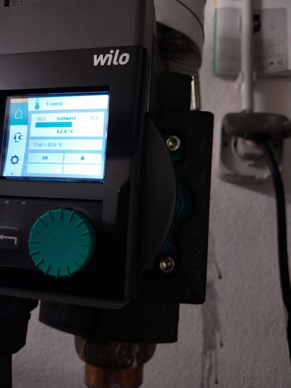

Hallo nochmal, leider habe ich immer noch keine Rückmeldung der Heizungsfirma, es ist zum verzweifeln :-(
Habe heute gesehen, dass die Vorlauftemperatur etwas weniger ist, ca 45 Grad wenn ich das richtig sehe, siehe Fotos. Trotzdem wird das Vorlaufrohr in meiner Wohnung sehr heiß ca 55 Grad. Wie kann das sein?
Folgende Angaben konnte ich im Keller ablesen:
N=2701/min
H=2,5 m
T=55,6
W=444 kwh
P=25 W
Q= 1,5 m3/h
Verfasser:
Peter 888
Zeit: 04.03.2026 21:16:16
1
3939667
Hallo Minnie
normal sollte die linke Pumpe für die FBH sein, da dieser Kreis heruntergemischt ist.
Kannst Du mit einem IR Thermometer die Vorlauftemperatur an Deinem Verteiler messen?
Die rechte Pumpe scheint für die Warmwasserbereitung zu sein. Ansonsten macht der WMZ wenig Sinn.
Verzinkte Fittings haben in einem Heizsystem nichts verloren.
Gerade das Bild heruntergeladen - FBH ist in der Mitte also linke Pumpe. Warmwasserbereitung rechts.
was sind die Anschlüsse mittig am verteiler und Abgang nach unten. Ist durch den Griff des Kugelhans nicht lesbar.
Die Wilo Pumpe ist in der Verteilung nicht zu sehen........
ciao Peter

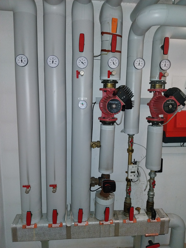

Habe noch zwei Bilder gemacht

Hast du am Wärmemengenzähler im Verteiler deiner Wohnung die Werte schon mal abgelesen?
Wie ist die Brauchwasserversorgung der Wohnungen? Habt ihr Wohnungsstationen mit Wärmetauscher? Auf dem Bild sieht es so aus, dass es nur einen Vorlauf von der Heizung gibt.
Verfasser:
Magicrat45
Zeit: 05.03.2026 11:36:55
0
3939778
Das neue Bild klärt meine Frage bzgl Brauchwasser.
Frage wäre, ob es ein Umschaltventil zwischen Heizung und Brauchwasser gibt. Oder ob der Vorlauf so hoch ist, weil er den Trinkwasserspeicher immer beladen muss.
Dann wäre die Stellschraube der Mischer für die FBH.

Hallo Minnie
ganz langsam der Reihe nach:
die letzten Beilen Bider zeigen einmal den Warmwasserspeicher Tippe wegen der Farbe Blau auf einen Buderus. Das orange Bild zeigt anscheinend eine Regelung mein Tipp VIESSMANN.
Aber das beantwortet nicht meine Fragen.
Wenn Du die Vorlauftemperatur an Deinem Verteiler nicht messen kannst, schau mal was die Auswerteeinheit des Wärmemengenzählers sagt. Das ist das kleine Kästchen, das so verschämt hinter den Rücklauf geklemmt ist (ganz rechts unten im Bild).
Und was sind das für Leitungen die rechts und rechts unten am Verteiler abgehen?
ciao Peter

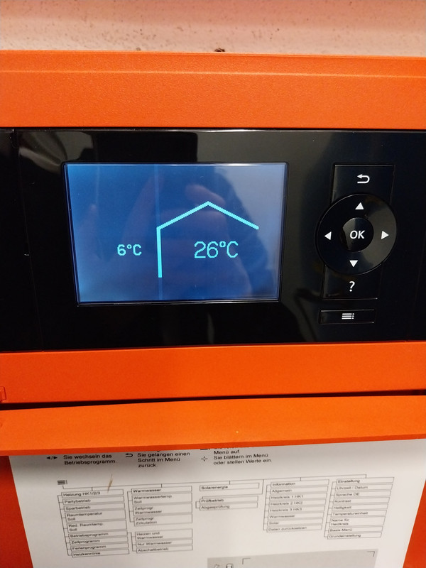

der blaue WW-Speicher ist uninteressant, die Raumsolltemperatur scheint auf 26°C gestellt zu sein. Die Temperatur des Zirkulationskreises ist doch für das Warmwasser, auch uninteressant (blaue Wilo-Pumpe)
Dein bemerkenswert unscharfes Foto zeigt doch die Vorlauftemperatur von ca. 45°-48°C bei einer Aussentemperatur von 6°C. Ablesen kann man das nicht, nur schätzen.
Das ist sicher viel zu hoch, aber wahrscheinlich will jemand im Haus "einen warmen Boden" haben und Diskussionen mit solchen Leuten sind sinnlos. Dann dreht der Heizungsbauer eben die Steigung hoch, bis der Meckerer still ist.
Es ist nur die Pumpe in der Mitte interessant, die WW-Versorgung interessiert nicht.
Wurde ja im Prinzip auch schon von Peter geschrieben.
