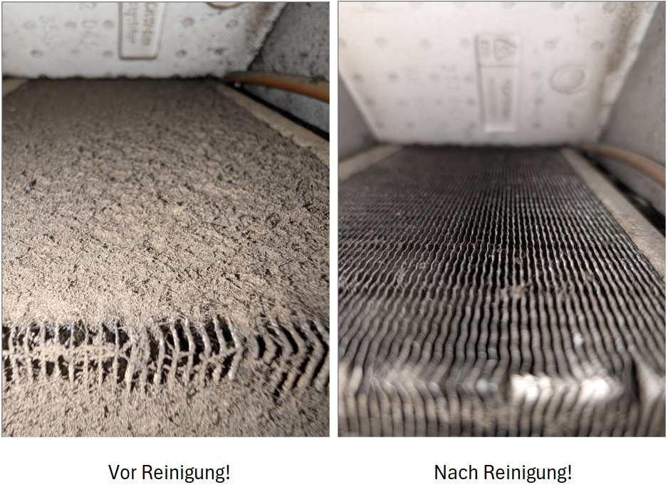

Hallo Community,
Hallo Fachmänner & Fachfrauen,
wir haben nun seit ca. 14 Jahren eine Stiebel Eltron LWZ 404 Solar in unserem damals neu gebauten EFH in Betrieb. Es ist ein Niedrigenergiehaus in Südhanglage.
Neben anfänglichen kleinen Problemen, wie hängen gebliebene Rückstromklappe, oder hängen gebliebenes Ventil, das dafür sorgte dass die VL Temperatur der FBH auf 50° katapultierte, die erste Schandtat meinerseits, 3 Jahre nach Anschaffung den originalen WT gegen einen Enthalpie-WT getauscht. Dieses Forum hier war der auschlaggebende Punkt und auch die Kaufberatung um dies zu tun, seitdem haben wir im Winter eine angenehme und vor allem gesunde Luftfeuchte im Haus.
Nun habe ich aber folgendes Problem. Seit ca. 2,5 Jahren wird die Lüftung immer lauter und lauter. Anfangs hat mich das noch gar nicht so gestört, aber die Kurve geht linear nach oben. inzwischen, wenn ich auf meinem Bett im Schlafzimmer sitze, und per Smartphonemicro eine dB-Messung mittels App mache, zeigt es schon fast 70dB als Geräuschpegel im Schlafzimmer. Natürlich ist dies keine Expertenmessung, aber zeigt zumindest, was da los ist.
Inzwischen ist es so laut, dass die Lüftung nachts außer Betrieb ist, wir können sonst nicht mehr schlafen.
Ich habe rausgefunden, es ist die Zuluft. Durch abtasten der Lüftungsrohre aus Blech, ist mir aufgefallen dass der Verteilerkasten aus Blech, nach den Schalldämpfern stark vibriert. Ich bin dann zum Lüftungsbauer und habe um Rat gefragt, dieser meinte ich soll eine Gummimanschette in die Rohrleitung bauen, damit verhindere ich Übertragungen von Schwingungen vom Lüfter, Verdichter, oder sonst was von der WP über die Rohre zum Verteiler der unter die Decke geschraubt ist. Gesagt getan, Flex genommen, 160mm Rohrleitung rausgeflext und per Gummimanschette wieder verbunden. Kein Übertrag von Schwingungen oder Vibrationen mehr möglich.
Ergebnis - gar nichts, alles gleich laut wie zuvor. Verteilerkasten vibriert weiter.

3936487
Also jetzt mal ehrlich... IHR seid einfach die geilsten!!!
Problem gelöst !!!!!!!!!! Das erste mal seit 2,5 Jahren ist es still in der Hütte !!!!!! Danke, danke, danke !!!!!! Keine Strömungsgeräusche mehr. Beide Lüfter laufen nun mit 14 Hz.
Wie habe ich es gemacht? Zuerst mit net Bürste aus verdrillten Draht durch die Öffnung des Grobschmutzfilters rein und Oberfläche des WT so gut es ging gebürstet. Dann an den Staubsauger ein Stück 1/2 Zoll Gartenschlauch montiert, und dann ebenfalls durch den Schlitz der Filterkasette den Schmutz abgesaugt. Alles auf Sicht mittels Smartphone-Endoskopkamera von Amazon. Zum Schluss wie empfohlen in umgekehrter Richtung von unten mittels Pressluft nochmals die Lamellen durchgelassen, und versucht den aufwirbeln den Staub mittels Staubsauger durch den Einbauschlitz des Grobschmutzfilters abzusagen.
IHR SEID ECHT DIE GRÖSSTEN !!!!

Shamanic
Zeit: 24.02.2026 12:43:22
1
3937170
Hier noch der berühmte Vorher - Nachher Vergleich meiner Reinigungsaktion...
...echt krass wie verschmutzt hier der WT ist... aber das sind halt 13 Jahre ohne erfolgte Reinigung, da ich gar nicht wusste dass sowas überhaupt entstehen kann und das dies eine Wartung erfordert.
Jedenfalls bin ich froh, dass ich dieses Thema nun auf dem Radar habe und werde nun den WT jährlich reinigen, bevor er wieder SO ausschaut.
Weshalb Stiebel Eltron den so verbaut, ohne jeglichen Schutz, direkt nach der Luftansaugung, im Gerät verbaut, kaum zugänglich und ohne vorgesetzten Filter, ist mir ein Rätsel. Ich will da niemanden angreifen, aber es hätte wesentlich einfachere Lösungen gegeben.

ich empfehle das hier... habe ich mir auch angeschafft, funktioniert einwandfrei. Habe es an's Schul iPad meines Sohnes angeschlossen und konnte alles inspizieren.
Endoskopkamera-Smartphone auf Amazon
Ahhhh... DASS schwarze Kunststoffteil... *lach* ... das ist die Öffnung wo bei der LWZ die ich habe die Grob-Filterkassette eingeschoben ist, die über dem besagten WT liegt. Da du einen Kegelfilter hast, ist hier kein Filter verbaut bei dir. Zieh ma den grauen Schaumstoff raus, halt dein Handy rein, mit kameralins nach unten und mach mal ein Foto... jetzt müsstest du das selbe Bild haben, wie ich oben unter der Kategorie - vor Reinigung! *schmunzel*
Und wenn ja, du dort den WT siehst, durch genau diesen Schlitz habe ich gereinigt!
Zuerst mit sowas vorgearbeitet...
Bürste
Dann an meinen Staubsauger vorne einen 1/2" Gartenschlauch gebastelt, durch den Schlitz rein, den aufgebürsteten Dreck abgesaugt vom WT.
Aber es geht auch sowas, wenn man will...
Staubsaugeraufsatz
Nun weißt du Bescheid *smile*

Vielen Dank für die Tipps, klasse shamanic.
Hatte die WP gestern erst offen und die Sommerfilterkassette eingebaut.
Da meine Lüftung noch nicht so laut ist aktuell, werde ich beim nächsten Kälteeinbruch, wenn ich die Winterkassette einbaue mal nach der Verschmutzung sehen, bis dahin kann ich ja die Teile mal bestellen.
Danke nochmals.
PS: die Kamera macht auch deshalb Sinn, weil ich den Ablauf von der Kondensatwanne bis zur außenliegenden Pumpe mal auskundschaften möchte, da ist bestimmt auch viel Schmutz drin.
