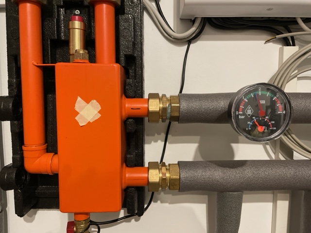

ich habe kurz Deinen alten Thread gesichtet. https://www.haustechnikdialog.de/Forum/t/262868/Pfeifen-Summen-aus-hydraulischer-Weiche
Den Firlefanz mit hydraulischer Weiche und zusätzlicher Heizkreispumpe hätte ich schon lange eliminiert.
Hast Du wenigstens noch sämtliche thermische Stellantriebe demontiert gelassen oder sind die wieder in Betrieb?

Den Firlefanz mit hydraulischer Weiche und[...]
Ja ich habe alle Stellantriebe manuell offen. Habe am Ende das Equilibrium aus Durchfluss und Geräuschen gefunden...
Muss den Kram noch für die verlängerte Tecalor Garantie behalten

Moin,
mit der thermischen Weiche (Dein Foto davon aus Deinem anderen Thread beigefügt) ist wahrscheinlich sehr schwierig die Maschine so parametriert zu bekommen, dass die real wirklich effizient und materialschonend läuft. Das Vor- und Rücklaufwasser wird in diesem Kasten zu arg vermischt. Zudem wird der Primär- und Sekundärkreisdurchsatz kaum in Einklang zu bringen sein. Resümee: Ist die Hydraulik verkorkst hilft auch Flickschusterei per Elektronik nicht wirklich.

3938120
Wieviel Vermischung in dem hässlichen orangenen Kasten stattfindet, wenn Primär- und Sekundärkreis abgeglichen sind, weiß ich nicht. Kann gut sein, dass @lowenergy recht hat, und man zuerst da ansetzen müsste. Wenn du diesen (vermutlich nicht besonders großen) Aufwand scheust, kannst du mit Optimieren der Regelungsparameter vielleicht trotzdem eine Verbesserung erreichen.

Wieviel Vermischung in dem hässlichen orangenen Kasten stattfindet, wenn Primär- und Sekundärkreis abgeglichen sind, weiß ich nicht. Kann gut sein, dass @lowenergy recht hat, und man zuerst da ansetzen müsste. Wenn du diesen (vermutlich nicht besonders großen) Aufwand scheust, kannst du mit[...]
Ich scheue den Aufwand zumindest noch solange ich Garantie habe. Die Pumpen sind wirklich exakt aufeinander abgestimmt. Die Heizkreis Pumpe zeigt mir den Durchfluss auf ihrem Display an und den Durchfluss der Primärkreis Pumpe kann ich an der Wärmepumpe ablesen. Aber die Weiche wird auf jeden Fall noch raus fliegen.
