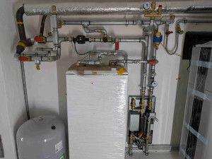

Hier ein Bild vom ‚Maschinenraum‘:
Bei der Inbetriebnahme lief die Wärmepumpe direkt, allerdings müssen bei 5K Spreizung eine Fördermenge von 2.6 cbm/h ins Haus fließen und wir kamen nur auf 1.6 cbm/h.
Der Servicetechniker der bei der Inbetriebnahme vor Ort war, meinte dass ein Rückschlagventil, ein Druckminderer und vor allem der Durchgang meiner Verrohrung mit 1“ das Problem wären. Durch den Ausbau des Druckminderers und Umbau des Rückschlagventils auf eine Schwerkraftbremse konnte ich auch die Fördermenge auf 2.2 cbm/h erhöhen. Der Umbau von 1“ auf 1 ¼“ Verrohrung brachte aber überhaupt nichts, die Fördermenge blieb bei 2.2 cbm/h.
Tja, das ist mein Problem und deswegen hoffe ich hier einen Tipp zu bekommen.
Meine Vermutung ist, dass die Fördermenge der Pumpen das Problem ist. Ich gehe mal davon aus, dass die von Lambda in der Hydraulikstation verbaute Wilo PARA 25/8-75 nicht das Problem ist. Läuft nur sie (die andere Pumpe ausgeschaltet, sprich sie bekommt keinen Strom), dann gehen immer noch 2 cbm/h durch das System. Wahrscheinlich bremst dabei die zweite inaktive Pumpe noch den Durchfluss
Die zweite Pumpe eine Grundfos Alpha 1 Go 25-60 schafft allein nur 0,8 cbm/h. Jetzt wollte ich die tauschen auf eine größere Variante, nur soweit ich weiß erhöht eine Serienschaltung von Pumpen nicht die Fördermenge, sondern nur den Druck.
Kann es vielleicht sein, dass sogar die Wilo zu klein ist?? Die Wassermenge im System ist knapp über 2 cbm, aber das dürfte doch kein Problem sein??

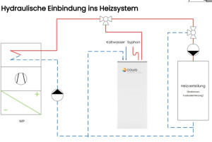

Hier vom Speicherhersteller das Grundprinzip:

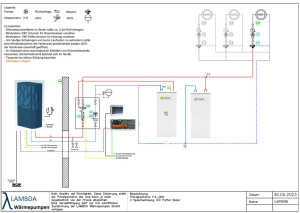

Und hier die Schematic von Cowa, allerdings noch mit Brauchwasserspeicher, den habe ich ja nicht:

Otto, wer hat das den gebaut ? Entlüfter bei Propan und und.
Sorry ich ziehe mich hier zurück. 15er Wp, was für Rohre kommen den da unten in der Hydraulikstation an. Und das Überdruckventil was da unten quer eingebaut ist ?

Hi gute Frage,
die Entlüfter fliegen noch raus, ich weiß, die dürfen nicht rein wegen R290, hatte nur nix anderes zur Hand.
Die Rohre unter der Hydraulikeinheit kommen direkt von der Fernwärmeleitung. Das sind noch etwa 50cm 1" Leitung mit einem 90° Winkel.
Das Überdruckventil quer eingebaut ist in der Hydraulik von Lambda fix drin. Da habe ich nichts gemacht.
Und das Kunstwerk ist von mir!

2300l/h ist absoluter maximum der WP und der Hydraulikstation, du kommst da niemals auf 2600 auch wenn du da den VL und RL an der Hydraulikstation kurzschliesst.
Da du sowieso das 3WV an der Hydraulikstation hier nicht nutzt, dann bau die ganze Hydraulikstation aus. Du verlierst hier 180mBar Förderhöhe für keinen guten Grund. Mindestens lass die dann das 3WV ausbauen, das sollte 100mBar sein.
Spreizung kannst du auch ruhig bis 7-8K ohne Probleme erheben, das ist aber auch egal. Die WP fährt automatisch eine höhere Spreizung bei limitiertem Durchfluss. Du kriegst die Leistung ins Haus so oder so.

Das ist im Datenblatt von Lambda bzw Zewotherm;
https://oxomi.com/p/3000169/catalog/10665481?page=58
https://lambda-wp.at/wp-content/uploads/2025/12/DE_20251210_TEC-Datenblatt_3.pdf
Lass dir das 3WV ausbauen da dies ein 10mm Innendiameter hat, könntest du auch selber machen da du hier genügend Absperrungen hast, schließ dir den Ausgang vom Heizstab direkt an deine Verrohrung an.
Alles andere wie Pumpentausch ist zu viel Arbeit. Und wie gesagt, 2200l/h sind eigentlich schon genug, dann fährt die WP halt mit 5,9K Spreizung bei Volllast.

Oben Links ist das jetzt die Schwerkraftbremse im Y Format? Was ist hier eigentlich der Zweck davon? Lambda hatte die Schwerkraftbremse aus der Hydraulikstation ausgebaut da diese den Frostschutz bei Stromausfall hindert.
Und was ist dieser VL RL Kurzschluss rechts hier mit dem Mischer? Das hab ich nicht verstanden.

Ich glaub ich hab erst jetzt verstanden was die Hydraulik hier sein soll.
Wieso wurde hier kein Direktkreis verbaut? Du hast Rohre so dick wie ein Arm mit der Schwerkraftanlage; da sollte so viel Wasser drin sein dass der Puffer hier wahrscheinlich nicht viel taugt.
Dann hast du auch nicht dieses Problem mit der fixen Sekundärpumpe und synchronisierungen der beiden Volumenströme.
Zitat:
Der Speicher ist ein Latentspeicher, arbeitet also eher wie ein Wärmetauscher und ist sozusagen der Bypass.
Schließt er sich wenn er voll ist oder wie funktioniert das? Dann wäre das quasi Direktkreis.

Nochmal kurz zur Erklärung.
Oben Links das ist ein Schmutzfänger, nachträglich eingebaut auf Empfehlung von Zewotherm. Die Schwerkraftbremse ist am Ausgang der Grundfos , also zwischen Verschraubung und der Pumpe selbst, das Messingteil/-ring.
Der Mischer kam ebenfalls auf Ansage von Zewotherm rein, falls die Vorlauftemperatur zu hoch wäre, könnte man so den Rücklauf zum Beimischen sprich Abkühlen verwenden. Ehrlich gesagt, verstanden hatte ich das nicht, habe es halt nur proforma eingebaut, da ich eh alles zerlegt hatte. Allerdings ist im Plan von Cowa, dem Pufferhersteller auch ein Mischer vorgesehen.
Die zweite Pumpe ist nicht inaktiv, ich habe sie nur inaktiv gemacht weil ich sehen wollte was die jeweiligen Pumpen an Förderleistung bringen.
Noch mal kurz zum Speicher, der arbeitet wie ein Eisspeicher. Darin ist eine Flüssigkeit die ab 45° flüssig wird, darunter fest ist und beim Übergang die Energie speichert bzw. wieder freisetzt. Der Ein und Ausgang, sprich Vor- und Rücklauf ist direkt verbunden, es ist auch kaum Wasser darin.
Er schließt sich nicht, die Ansteuerung soll rein mit Wilo Pumpe funktionieren.
Und Du hast Recht, rein theoretisch brauche ich ihn nicht. Sagt auch Lambda, die haben aber gemeint ein Pufferspeicher zur Sicherheit wäre trotzdem nicht schlecht. Vor allem in der Übergangszeit. Ich kann ihn auch via Kugel Hähne rausschalten. Sie ihn einfach als Option an.
Wenn er draus ist, laufen aber die beiden Pumpen trotzdem. Das ist doch kein Problem??
