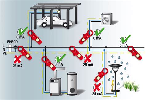

Ja, das ist durchaus relevant denn im TT Netz muss zwingend ein GEEIGNETER RCD für alle Stromkreise eingesetzt werden um die sichere Abschaltung im Fehlerfall zu gewährleisten.
Hier hängt die Wärmepumpe offenbar am gleichen RCD wie die Haushaltsstromkreise die normalerweise mit einem 30 mA RCD TYP A ausgestattet sind. Der ist für den Anschluss dieser Wärmepumpe aber nicht geeignet.
Für diese Wärmepumpe muss im TT Netz gem. Installationsanleitung ein separater RCD TYP F (für Mischfrequenzen) oder TYP B (allstromsensitiv) verwendet werden.
Zitat:"Der Verdichter (bzw. vermutlich der Inverter) der Wärmepumpe macht also den Füllstandssensor im Dampfboiler unserer Kaffeemaschine blind."
Ob der Sensor der Kaffeemaschine "blind" wird kann ich nicht sagen aber für den Typ A RCD der Hausinstallation kann das sehr wohl zutreffen. Geringe, für die Wärmepumpe ggf sogar zulässige Fehlerströme können bei einem RCD TYP A zur Sättigung führen. Der RCD erkennt dann keine Wechsel Fehlerströme mehr und Endbenutzer Stromkreise hinter diesem RCD sind dann nicht mehr zuverlässig geschützt.
Deshalb muss die Absicherung der Wärmepumpe und des Haushaltes zwingend über verschiedene , jeweils passende RCD's getrennt werden. Für die Wärmepumpe muss der vom Hersteller vorgeschriebene RCD TYP F oder B verbaut werden. Für den Haushalt reicht der (vermutlich vorhandene) RCD TYP A.

Eine >Leckstrom Messung von Ihren eingetragenden Elektro Fachbetrieb bringt weitere Klarheit in das Geschehen..

lang lang ist es her. Wenn in dem Boiler ein Blankdraht ist der nur den Wasserstand zur Erdung misst ? Könnte ich mir vorstellen, das dein N der ja auf der Erdung liegt Rückspannung hat. Ich würde eine Kabeltrommel nehmen. Und mind. in 50 m einen Erdungsstab einhauen. Die Differenz zwischen dem Null/Pe und dem Hilfserder würde mich mal interessieren. Ein hochohmiges Multimeter hast du doch. Spannung und mA messen. Dann mal WP An und Aus

Wenn du jetzt eine 30 watt Glühbirne in Reihe zum PE bestromst fliegt der FI normalerweise nicht. Dann kann man doch mit einem Voltmeter zu dem Hilfserder die Spannung messen. Hast du aber 15mA Leakstrom auf dem PE dann fliegt halt der FI.
Achtung so ab 60 Volt, wenn die übers Herz fließen können Böse Enden.
Gutefrage
Verfasser:
gutefrage
Zeit: 04.03.2026 16:52:25
0
3939601
Schaumal du kennst doch sicher einen Spannungsprüfer, Vorwiderstand mit Glimmlampe..
Fliegt der Fi wenn du mit dem 1 € den Strom testet- Nein. Stell dich auf ein Trockenes
Brett oder zieh Gummistiefel an. Die Glimmlampe wir dunkler oder leuchtet garnicht mehr. Wenn deine WP auf der Phase x Spannung auf den PE gibt und der Strom wird nicht abgeleitet und es ist die gleiche Phase wie auf der Kaffeebüx, dann kann kein Strom über den Sensor abfließen. Ich würde glatt mit dir Wetten das du sonen Murx in der Bude hast.
