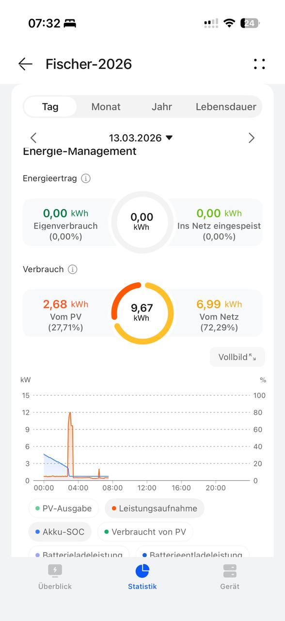

Hallo zusammen,
ich habe eine Rotex Wärmepumpe (Baujahr 2014) und versuche gerade, die Anlage richtig einzustellen. Mein Hauptproblem ist der hohe Stromverbrauch., manchmal steigt die Leistung plötzlich auf ca. 12 kW, obwohl im Haus zu dieser Zeit praktisch nichts läuft.
Die Warmwassertemperatur steht auf 48 °C, Warmwasser ist 24 Stunden (00:00–24:00) aktiviert. Ich habe bereits einige Einstellungen geändert und die Leistung des Heizstabs (EHS) begrenzt, bin mir aber nicht sicher, ob die Anlage richtig konfiguriert ist.
Ich finde leider niemanden vor Ort, der sich wirklich mit Rotex / Daikin Wärmepumpen auskennt. Den Rotex-Service habe ich ebenfalls kontaktiert, aber dort sagte man mir, dass eine Antwort 2 Wochen bis 3 Monate dauern kann, da es kein Notfall ist.
Falls jemand Erfahrung mit dieser Anlage hat, wäre ich sehr dankbar für Hilfe. Ich bin auch bereit, eine Beratung zu bezahlen. Eine Fernunterstützung wäre möglich, ich kann alle Einstellungen live zeigen.
Vielen Dank!

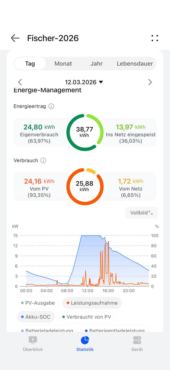

Ich schaue nicht nur auf den Hauszähler. Ich habe eine PV-Anlage installiert und eine App, in der ich den Stromverbrauch genau sehen kann.
Heute Nacht um 03:00 Uhr gab es plötzlich einen Verbrauch von 12 kW, obwohl niemand geduscht hat und kein Warmwasser benutzt wurde. Im Haus lief zu dieser Zeit eigentlich nichts.
Deshalb verstehe ich nicht, warum die Wärmepumpe nachts so viel Strom zieht.

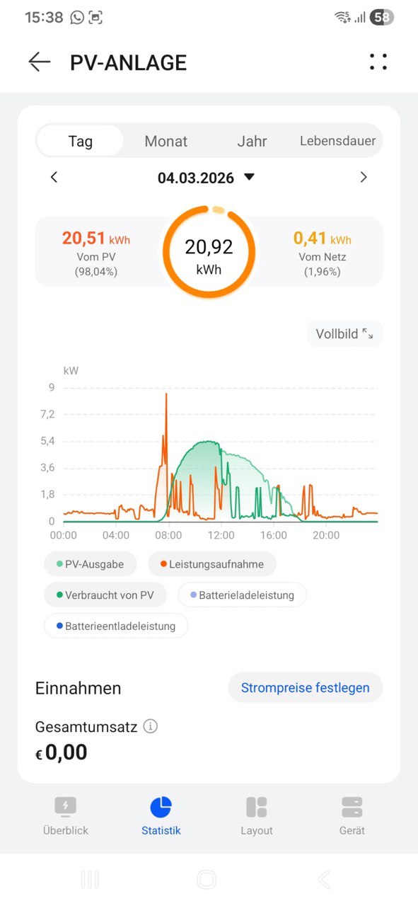

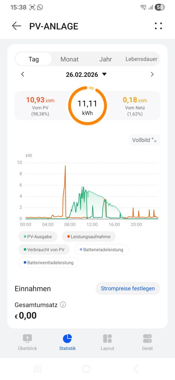

Hier sind die Screenshots von meinem Nachbarn. Er hat in seiner App etwa zwei Monate zurückgescrollt und mir die schlechtesten Werte herausgesucht, die er finden konnte. Das waren nur zwei Tage.
Selbst an diesen schlechten Tagen liegt sein Verbrauch deutlich unter unserem. Deshalb bin ich mir ziemlich sicher, dass bei unserer Anlage irgendetwas nicht richtig eingestellt ist oder nicht korrekt arbeitet.

Du betrachtest in den Kurven natürlich das ganze Haus, nicht nur die WP. Deswegen die erste und einfache Frage: welche größeren Stromverbraucher gibt es sonst noch? Aquarium? Sauna? Heizlüfter, Wall box für eAuto? Sonstwas?
Ich kenne die Steuerung der älteren Daikin / Rotex WP nicht so genau, meine ist neueren Datums. @KalaNag ist hier im Forum der Experte. Wenn er nicht von sich aus auf diesen Faden aufmerksam wird, schick ihm eine PM, damit er sich involvieren kann.

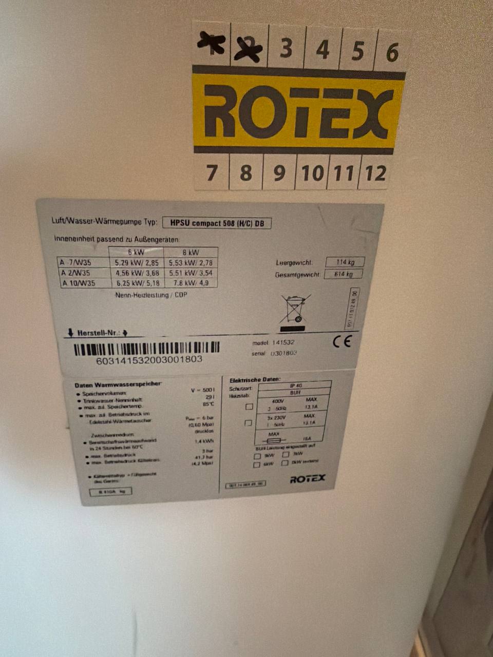

Wir brauchen auch den genauen Typ von Aussengerät (Wärmepumpe) und Innengerät. Am besten die Typenschilder fotografieren.
Die Stromspitzen deuten auf den Heizstab hin. WW kann die Ursache sein. Deswegen schau mal in der Anleitung, wie und dass du die WW Bereitung per Zeitprogramm machst. Ein Beispiel kann sein: 45grad von 13:00-15:00, 40grad sonst, Hysterese 4K.
Hysterese ist die TempDiff, ab der wieder WW auf die Zieltemp gemacht wird, also im Beispiel 41 bzw 36grad.
Mit dem Programm verlegst du die WW Bereitung auf die wärmsten Stunden des Tages mit dem höchsten zu erwartenden PV Ertrag. Voraussetzung: das WW reicht bis zum Duschen am nächsten Morgen. Und es muss natürlich auf eure Lebensgewohnheiten abgestimmt werden.

Schonmal gut, dass Du eine HPSU (landläufig auch auch Ech2o bezeichnet) als Inneneinheit hat. Das ist ein 500l Hygienespeicher.
Es fehlt noch das Typenschild der Ausseneinheit (das ist die eigentliche Wärmepumpe). Und gerne eine Totale von Heizungsraum mit der Ech2o und der Verrohrrung.

Wann wurde das Haus gebaut?
2014
Hast du Heizkörper oder Fußbodenheizung?
Fußbodenheizung
Mache ich sofort. Ich mache Fotos vom Typenschild der Außeneinheit und vom ganzen Heizungsraum und stelle sie gleich hier ein.
Das muss ich noch prüfen. Ich weiß im Moment nicht genau, wo ich diesen Parameter in der Steuerung finde. In der Steuerung habe ich nur gesehen, dass die Zirkulation ausgeschaltet ist.
Lass mich auch nochmal nachfragen: Hast du WW Zirkulation? In der Steuerung ist das ausgeschaltet, aber das bedeutet nicht, dass es keine gibt.
Kannst Du mir bitte sagen, in welchem Menü oder unter welchem Parameter ich nach der Warmwasser-Zirkulation schauen kann? Dann kontrolliere ich das sofort.
Ist morgens das WW im Bad sofort da, wenn der erste den Wasserhahn aufdreht? Oder musst du warten? Wenn ja, wie lange? Bitte morgen früh mal stoppen.
Nein, das warme Wasser kommt nicht sofort. Man muss ein paar Minuten warten. Ich werde morgen früh genau messen, wie lange es dauert, und schreibe es hier.
