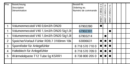

Hi,
ich habe eine Buderus SM200 und an der kann man einen Durchflusssensor anschließen.
Leider finde ich in keiner Anleitung welcher Sensor das sein soll.
Weiß hier einer wo ich diese Information herbekommen kann?
Viele Grüße und Danke!

Hilft dieses:
Buderus/Bosch Wärmemengenzähler-Set WMZ1.2 DBS 2.2-15
Artikelnummer: 7747004456
kompatibel mit SM100 / SM200 / SC40 / FM443
Lieferumfang: Volumenstrommessteil + 2 Referenzfühler
( Quelle )

Es gibt für das Set drei unterschiedliche Durchflusssensoren:
Die Dokumentation für das Set ist ausgesprochen dünn.
Wenn du elektronikaffin bist, kannst du es mit einem Impulsgenerator und passender Adaptationsschaltung ausprobieren, bis zu welcher Impulsfrequenz der SM200 plausibel anzeigt.

Das ist wahrscheinlich die günstigste Möglichkeit.
Wie muss der Temperatursensor am besten angebracht werden? Nur ans Rohr kleben ist wohl nicht so genau oder geht das auch?
Verfasser:
DMS20
Zeit: 22.03.2026 22:53:14
0
3944388
Ich würde den Einbausatz dazu kaufen/verwenden, dort werden dann auch die Temperatursensoren installiert.
Die Anleitung ist online erhältlich.
Dann hast du eine saubere Lösung mit reproduzierbaren Messwerten.
Geeicht sind die Solar-WMZ übrigens nicht. Die Absolutwerte sind somit nicht "eichgenau", Verläufe und Differenzen usw. aber schon.
Per Zusatzmodul lassen sich die WMZ per Kabel oder auch drahtlos auslesen (M-Bus).

Der SensoStar E funktioniert auch mit Glycol und man kann dort auch den Glycolgehalt einstellen.
https://www.engelmann.de/wp-content/uploads/2024/03/Datenblatt_SensoStar_E_2023_12_01_de.pdf
Ist dann die Messung trotzdem ungenau? (Reden wir hier von wenigen Prozent oder einem deutlichen Unterschied?).
Ich finde keine Einbausätze, wo hast du das gesehen? Zumindest kein Einbausatz bei dem Platz für den Temperatursensor wären (Sind eher nur Kugelhähne, die ich nicht brauche)
