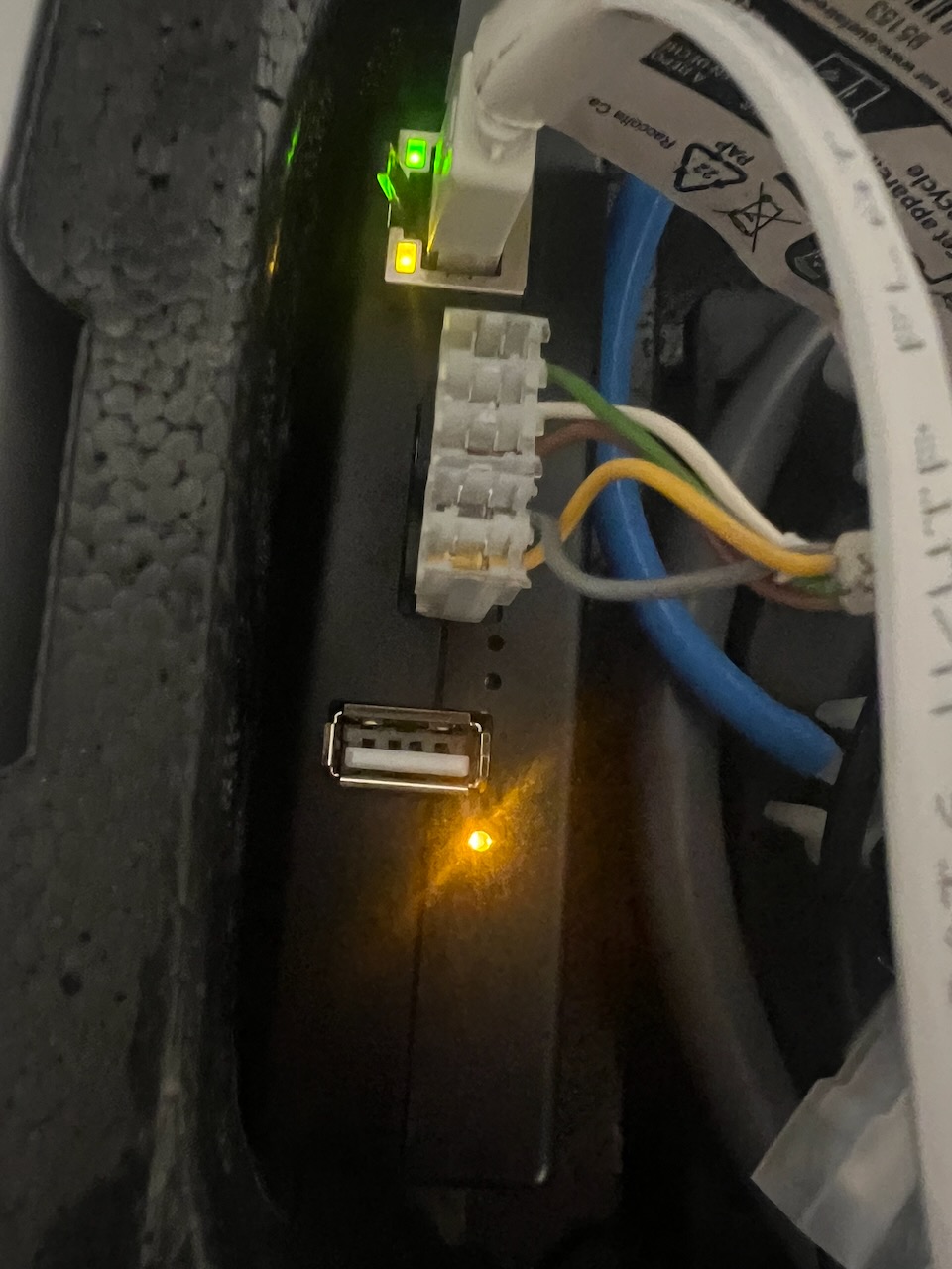

Hallo zusammen,
ich habe eine Judo i-soft Enthärtungsanlage und das Connectivity Modul bekommen. Leider kann ich damit keine Verbindung aufbauen. Ich habe es wie auf dem Bild angeschlossen, aber es wird kein AP von dem Modul aufgemacht, somit kann ich es auch nicht über die App verbinden. Ich habe es dann auch via LAN Verbindung versucht, die LED links neben der USB Buchse blinkt gelb, dann wird sie dauerhaft gelb, aber nicht, wie erwartet, grün. Ich habe auch schon ein Austauschmodul bekommen - leider das selbe Problem.
Wenn ich mich über die IP Addresse (LAN) dann auf die Weboberfläche des Moduls verbinde, sehe ich zwar die Weboberfläche aber nur eine Seriennummer 0 und keine Portalverbindung.
Die Stecker vom Connectivity Modul sind auf der anderen Seite beim Alarm A2 bzw. A1 angeschlossen - was die RS-485 Schnittstelle ist. Macht soweit denke ich Sinn.
Hatte das Problem von euch schon jemand? Vielen Dank schonmal für alle Tipps :-)

Hallo,
poste mal einen Screenshot vom Register "Einstellungen".

Hier die Einstellungen, das war zwar noch mit dem 1. Modul und WLAN aber das Verhalten ist identisch.
Interessant ist, dass nicht mal ein Connectivity AP für die ersten 10 Minuten zu sehen ist. Über LAN komm ich aber drauf und kann dann das WLAN konfigurieren.

Sieht eigentlich alles gut aus. Die Einstellungen für den Portal-Server stimmen auch.
Mich wundert, dass nicht mal die Seriennummer erkannt wird?
Da wird wohl der Werkskundendienst von Judo ran müssen...

Ja die Befürchtung habe ich leider auch - vor allem ist das jetzt bei 2 Modulen passiert, und dass nicht mal die Seriennummer erkannt wird ist schon sehr verwunderlich. Am Judo iSoft selbst (über das Bedienelement bzw. das LCD Display) ist nichts zu konfigurieren oder?
Die Stecker von dem Connectivity Modul führen zu den Alarm A1 und A2 - das sollte auch passen, oder?
Vielen Dank.
