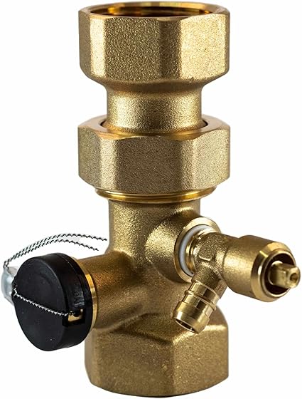

woodi
Zeit: 03.04.2026 17:10:18
1
3947487
Zitat von WP Schlumpf Beitrag anzeigen
Hallo Mätti,
wenn das MAG richtig verbaut ist sitzt da ein Ventil davor mit dem du den Zulauf absperren kannst dann das Wasser zum MAG ablassen Anlage kann bis zum Ventil unter Druck bleiben. Nur am MAG an der Wasserseite darf kein Druck mehr anstehen, am einfachsten den Entleerhahn offen[...]
Nennt sich Kappenventil und sieht so aus.
Zum Absperren muss man die meist verplombte Abdeckung entfernen.
Gruß
woodi
