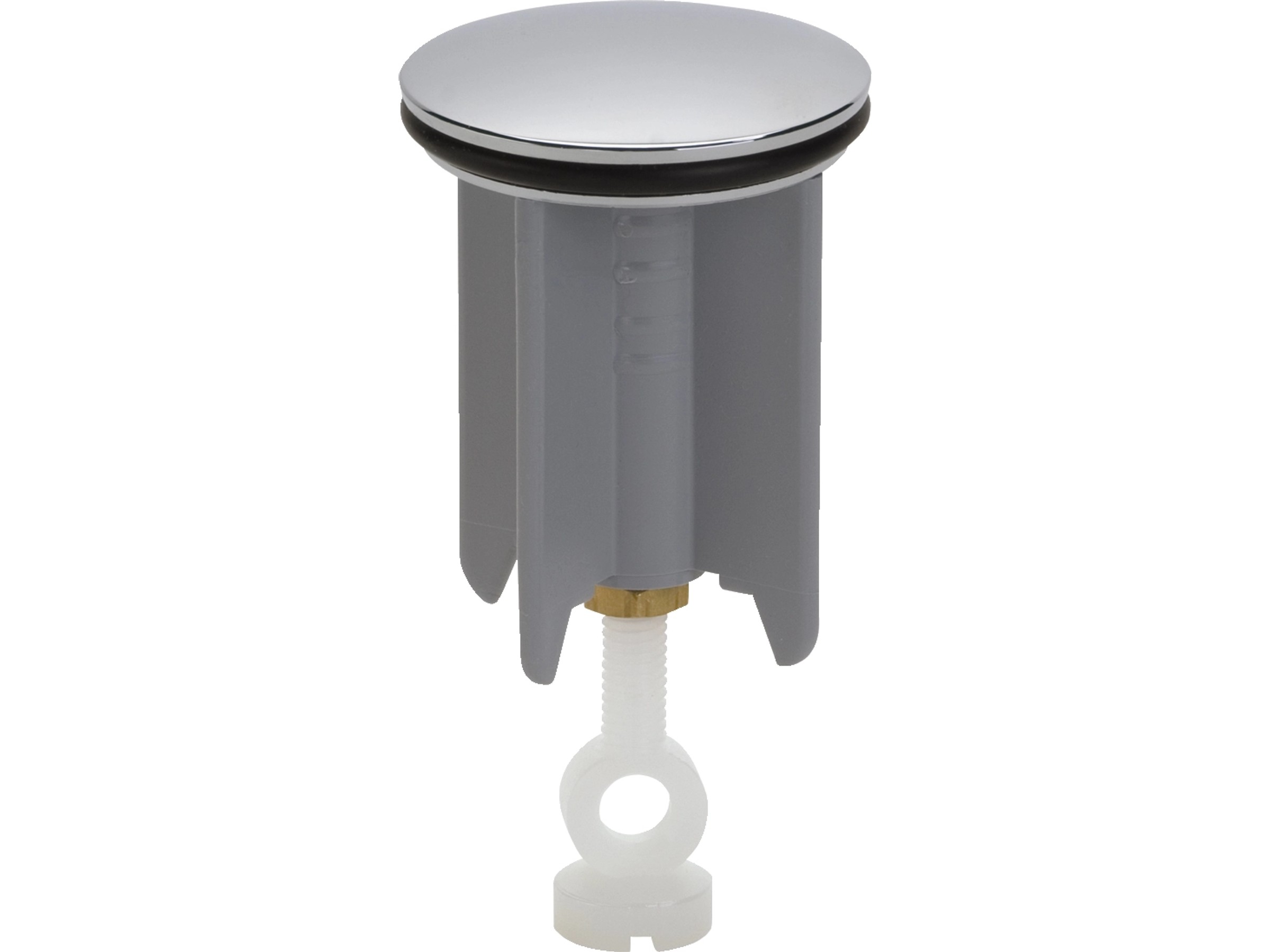

Zum Ablauf ist es so, dass es ein neuer Ablauf ist, den ich mir aber vorher
nicht ausreichend angschaut hatte. Er ist an einer Stange unterhalb des Wasch-
bekcens irgendwie befestigt. Wenn ich hinter dem Wasserhahn den kleinen
Hebel bediene , kann ich den Ablaufstöpsel öffnen oder schließen. Also er
hebt oder er senkt sich. Aber ich kann den Stöpsel nicht lösen und aus dem
Waschbecken herausnehmen.

1
3948600
Mach doch mal ein Foto und stelle das über picr.de ein, dann die [_img] Link hier ins editorfenster kopieren.
Dann wissen wir, um was für eine Armatur es sich handelt und wie du Abhilfe schaffen könntest.
Manch neuere Exzentergarnituren haben am Flügelstopfen eine runde Öffnung, in welcher das Gestänge eingehängt wird. Dann lässt sich der Stöpsel nicht entnehmen, aber bei passender Einstellung deutlich höher ausfahren, ohne dass er wegkippt.
Du könntest das Gestänge vom Stopfen lösen (Verschraubung öffnen, Kugel entnehmen, Stopfen raus, Kugel wieder rein, mit Gefühl verschrauben) und danach den Stopfen kürzer geschraubt wieder einsetzen.
