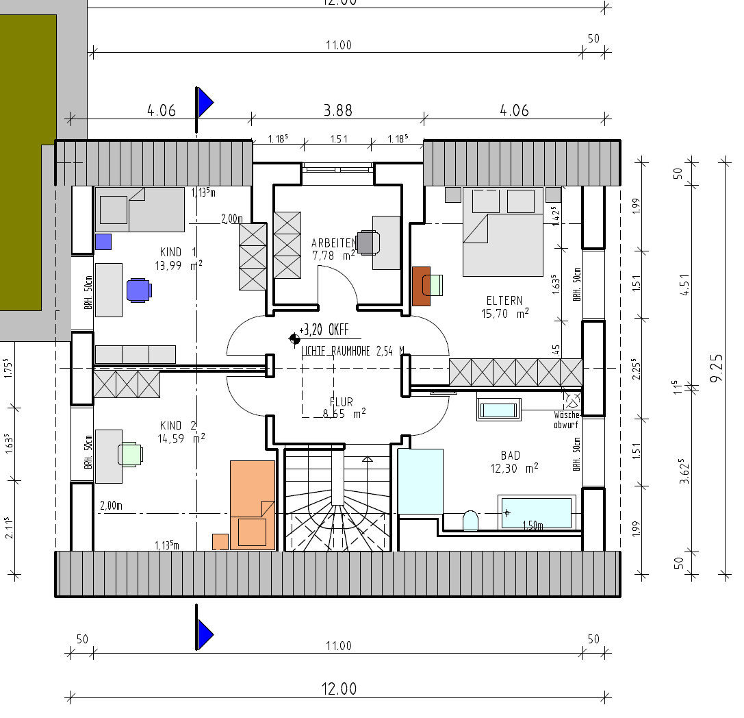

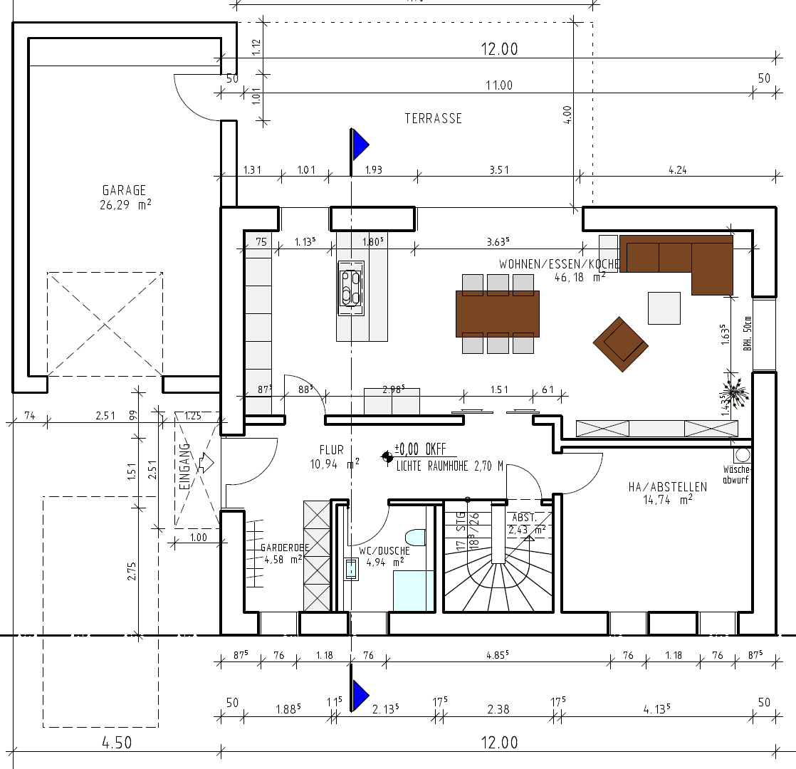

Anbei die gewünschten Grundrisse aus EG und OG:
Grundriss Erdgeschoss
Grundriss Dachgeschoss
Es gibt keinen Keller und der über den OG befindliche Spitzboden wird nicht ausgebaut. Meine aktuelle Idee wäre, dass das Lüftungsgerät im Technikraum im EG untergebracht wird. Bei der Wickelfalzlösung könnte der Steigschacht ins OG hinter der Tür vom OG Elternschlafzimmer gebaut werden. Von dort kommt man problemlos in den OG Flur, ohne weitere Zimmer großartig abhängen zu müssen. Im EG kann die Verteilung über Abhangdecke im Flur erfolgen, Auslässe im Allraum dann entsprechend über Ventile in der Wand zum Flur.

Nach Sichtung der Grundrisse habe ich zwei Ideen: Konservativ mit Plaste oder planerisch anspruchsvoller mit Wickelfalz, aber ohne abgehängte Decken...
Das Projekt ist offensichtlich budgetiert.
Einen dedizierten Technikraum gibt es nicht.
KWL Gerät unbedingt in den Spitzboden bauen. Du hast keinen Platz. Haustechnik mit Abstellraum und Waschgerät auf 15 m² ist echt knapp. Sehr wenige Wandflächen aufgrund der Fenster, da passen kaum Zählerschrank und HAK mit Bewegungsflächen in den Raum. PV Wechselrichter nebst Speicher, Heizungshydraulik, WW-Speicher und ähnliches Gelerch wollen auch noch rein. Vor Baubeginn und Vorbereitung der Mehrsparte genau planen, wo welches Gewerk sich verewigen darf, sonst steht die Waschmaschine nach Einzug im Wohnzimmer!
Konservativ:
Für eine optimierte Platzierung der Ventile mit Schläuchen in der Betondecke verrohren. Aber nichts kleiner als DN90 verlegen. Schlafzimmer und Wohnbereich brauchen mindestens 2x DN90 pro Ventil, sonst passen die Volumenströme nicht oder es gibt (für junge Menschen) nervige Geräuschentwicklung.
Und jedes Zuluftrohr braucht auch ein Abluftrohr! 12x Zuluft und 4 x Abluft wird nicht funktionieren.
Wohnzimmer eventuell Quelllüftung unter/neben der Couchgarnitur vorsehen. Abluft dann in der Nähe der Küchentür.
Wickelfalz anders gedacht:
In diesem Grundriss müssen die Flurdecken nicht abgehängt werden, wenn du darüber auf dem Spitzboden verrohrst.
Die Ventile im OG/DG werden direkt durch die Geschossdecke zum Spitzboden gestochen.
Die Ventile fürs EG können im DG Kniestock angefahren werden. Bei einer modernen Dachdämmung mit ~200 mm fallen kurze Stücke Wickelfalzrohr DN100 im Gefach nicht ins Gewicht.
Ich hoffe die Grundidee ist verständlich.
Generell: An Überströmöffnungen denken! Entweder Türen kürzen, Zargen oben einfräsen, spezielle Dichtungen verbauen oder gezielt schallgedämmte Überströmelemente einbauen.

Vergiss das, ich hatte den Kniestock nicht aufm Schirm. Fehlt eine Schnittzeichnung bei den Plänen.
Sah so aus, als wären zumindest im Bad die Drempel abgestellt.

Ich würde den Wäscheabwurfschacht etwas größer planen, und daneben (oder integriert) gleich die Abluft nach oben ins Bad legen u. auch eine 150er Zuluft ins Wohnzimmer, die man mit Elektroklappe in der Nacht absperren kann, um die Lebensdauer der Filter und Ventilatoren zu verlängern, da nur Zuluft in die Schlafräume notwendig ist...
Wenn man im EG die Abluft via 150er Rohr z.B. oberhalb der Küchenschränke macht (kann man gut verstecken), kann man sich auch den Schalldämpfer sparen (Bad u. WC sind unkritisch bzgl. Lautstärke).
