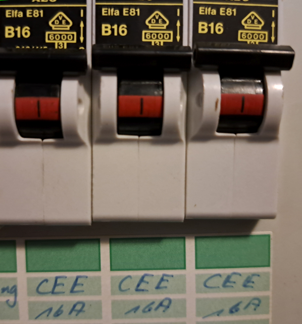

Bei uns ist ein Hochdruckreiniger in Benutzung, der offenbar einen hohen Einschaltstrom "zieht".
Das wird in der Betriebsanleitung auch angemerkt und ein entsprechender Einschaltstrombegrenzer empfohlen - das hilft aber nichts. Vielleicht habe ich auch "Schrott" gekauft.
An einer Drehstrom-Kabeltrommel mit SchuKo-Steckern geht es schon besser. Bei häufigem Stoppen-und-Starten löst aber auch dort die Sicherung aus.
Nun gibt es ja Sicherungsautomaten mit unterschiedlicher Auslöseempfindlichkeit.
Wäre das eine Alternative?
Welche Angaben braucht ihr noch für eine valide Antwort?

Was ist das den für ein Hochdruckreiniger bzw welcher LS Typ ist aktuell verbaut?

Zitat von WP_PV_ST Beitrag anzeigen
...Was ist das den für ein Hochdruckreiniger bzw welcher LS Typ ist aktuell verbaut?
- Nilfisk Premium 190
Verfasser:
Loxodan
Zeit: 10.04.2026 09:18:16
0
3948917
[Bild]
Schick, meines Wissens gar nicht (zumindest neu) zulässig da ich meine CEE Dosen müssen allpolig gesichert und abschaltbar sein. Da kannst ruhig einen 3 phasigen C16 dranhängen wenn es wirklich eine CEE Dose ist und vermutlich ordentlich dimensioniert.
[Bild]
der hat 3,3Kw, das ist auch schon kräftig, und da kann so ein alter AEG Automat schon mal in die Knie gehen.
Königslösung ist der Fachmann, ansonsten hast du ja Infos bekommen ; )

Zitat von Paule 5019 Beitrag anzeigen
Normal wird eine Drehstrom Cekon Kraftstrom Steckdose ausschließlich mit einer dreipoligen Schmelzsicherung eingesetzt dieses hätte der dortige Elektro Fachbetrieb schon Wissen müssen..
So ein Sicherung Lasttrenner wäre dort die beste Lösung
[Bild]
Meines Wissens ist bei CEE Dosen heute eine allpolige Abschaltung Pflicht im Auslösefall, wie soll das mit 3 Schmelzsicherungen gehen?
... der hat 3,3Kw, das ist auch schon kräftig, und da kann so ein alter AEG Automat schon mal in die Knie gehen.
An dieser Stelle vielen Dank in die Runde für die zahlreichen Beiträge!
- die Installation ist ca. 30 Jahre alt; vielleicht waren damals die Vorgaben noch andere, dass dort kein dreipolig abschaltender Sicherungsautomat installiert wurde
- da bei uns ohnehin Änderungen anstehen (PV soll von Volleinspeisung anders angeschlossen werden wegen des Auslaufens der 20-Jahres-Einspeisevergütung), werde ich das in dem Rahmen ansprechen und ggf. ändern lassen.
- ich hatte gehofft, dass mittels eines Einschaltstrombegrenzers der 3,3kW-HDR schon passen würde - da habe ich wohl zu optimistisch "gepokert". Pech gehabt ...
