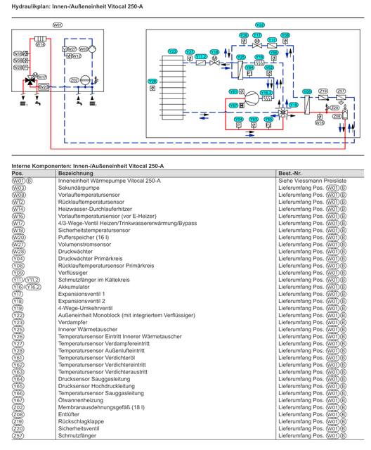

Aktuell versuche ich den Hydraulikplan der Vitocal 250-A zu verstehen:
- die W03 wird als "Sekundärpumpe" bezeichnet. Ich finde keine Primärpumpe.
- welchen Sinn hat der kleine Pufferspeicher (16 l)? Wird der bei zu kleinem Volumenstrom (Volumenstromsensor W27) zugeschaltet über das 4/3-Wege-Ventil (W17; Heizen/Trinkwassererwärmung/Bypass)? Und kann er für Abtauvorgänge aktiviert werden?

Primärkreis wäre der Solekreis, wenn du Erdwärme oder Grundwasser als Quelle nutzen würdest. Gibts bei deinem Modell natürlich nicht.
Der kleine Puffer verhindert eine Störung, wenn die Sekundärpumpe gegen geschlossene Thermostatventile arbeiten würde.

ajokr hat das Wesentliche schon erklärt. Noch zur Abtaufrage:
Bei der Vitocal 250-A (Luft-WP) dient der 16-Liter-Puffer auch als hydraulische Entkopplung während des Abtauzyklus. Beim Abtauen wird der Kältekreis kurz umgekehrt – der Verdichter entzieht dem Heizwasser Wärme, um den Verdampfer (Außengerät) abzutauen. In dieser Phase läuft die Sekundärpumpe weiter, und der kleine Puffer sorgt dafür, dass genug Wasservolumen im Umlauf ist, ohne dass der Mindestvolumenstromsensor W27 eine Störung auslöst. Bei einem zu kleinen Puffer kann es zu kurzen Druckspitzen kommen, wenn alle Thermostatventile fast geschlossen sind – das W17-Bypass-Ventil öffnet dann, aber der Puffer gibt zusätzlich Sicherheit.
Für Abtauvorgänge selbst ist er also nicht direkt "zugeschaltet" – er ist immer im Hydraulikkreis, übernimmt aber genau in diesen Momenten seine wichtigste Aufgabe.
Das hatte ich vermutet.
Mit einem schnell reagierenden Überströmventil würde mir das mehr einleuchten. Dieses 4-Wege-Ventil ist im Vergleich doch eher träge. Oder funktioniert das anders, als ich es mir laienhaft so vorstelle?

Zitat von Jens_priovox Beitrag anzeigen
... – er ist immer im Hydraulikkreis, übernimmt aber genau in diesen Momenten seine wichtigste Aufgabe.
Der kleine Puffer ist immer im Hydraulikkreis, also immer aktiv - wie ein kleiner Dauer-Bypass?
Oder hängt der Volumenstrom auch von der Stellung des 4-Wegeventils ab?
Mit welchem Flow sollte man da rechnen?

Vielleicht hilft dir dieses Video von SHKinfo weiter.
Ja, vielen Dank.
Das räumt die meisten Unklarheiten aus.
Die Kommentare unter dem Video setzen sich hinreichend kritisch mit der Methode und den Alternativen auseinander.
