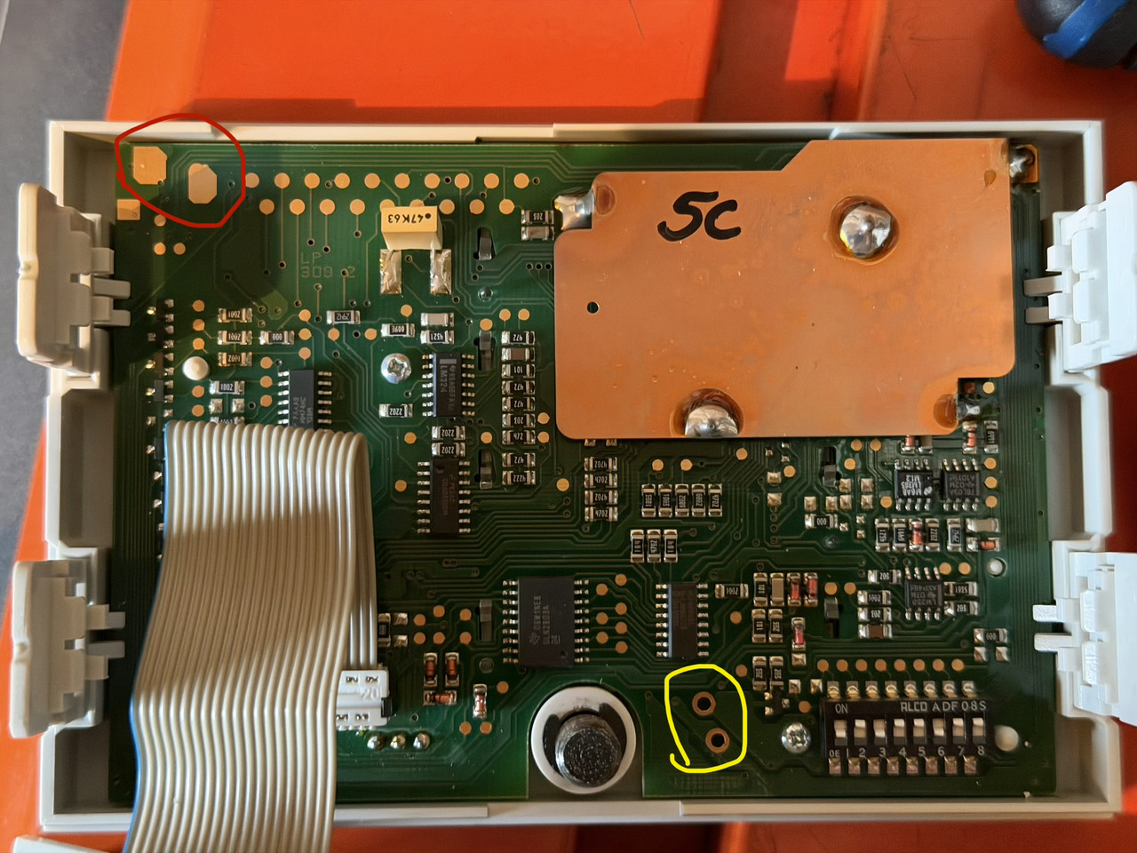

Hallo zusammen,
ich versuche gerade, meine Steuerung per Hardware-Brücke zu resetten. Leider sind in den bestehenden Threads die meisten Fotos nicht mehr aufrufbar (Links abgelaufen), weshalb ich mir bei der Position der Lötstellen unsicher bin.
Ich habe mein Board fotografiert und zwei potenzielle Stellen markiert, da die Beschreibungen im Netz variieren:
• Rot eingekreist (Ecke): Hier sprechen viele von den Reset-Punkten. Für mich sehen diese aber eher wie Test-Points aus der Produktion aus.
• Gelb eingekreist (Unten Mitte): Diese liegen zentraler. Könnten das die gesuchten Kontakte sein?
Könntet ihr mir kurz bestätigen, welche dieser Punkte ich für den Reset tatsächlich brücken muss?
Hier ist mein Foto:
Vielen Dank im Voraus und beste Grüße
Nico

Die rot eingekreisten Kontaktflächen sind die richtigen.
Diese Regelung hatte ich früher auch.
Ich bin mir nicht mehr sicher, ob die Schaltung netzgetrennt ist - also aufpassen. Nicht dass dort Netzpotential drauf ist.!
Ich hatte 2 kurze (ca 10cm) dünne Leitungen dort aufgelötet und mit einem Taster isoliert und berührungssicher nach außen geführt. Somit konnte ich im eingebauten und eingeschalteten Zustand resetten.

Hat funktioniert, vielen Dank für deine schnelle Antwort!
Falls jemand auch noch so eine alte Steuerung hat:
Bei mir lag es nicht nur an der Stützbatterie und dem dem Gold-Cap, sondern ich musste auch noch den 1000uF 35V Elkos.
Bevor den nicht auch noch getauscht habe funktionierte zwar die Heizung an sich auf Handbetrieb, aber trotz Reset über die zwei Lötstellen ging das Display nicht an.
