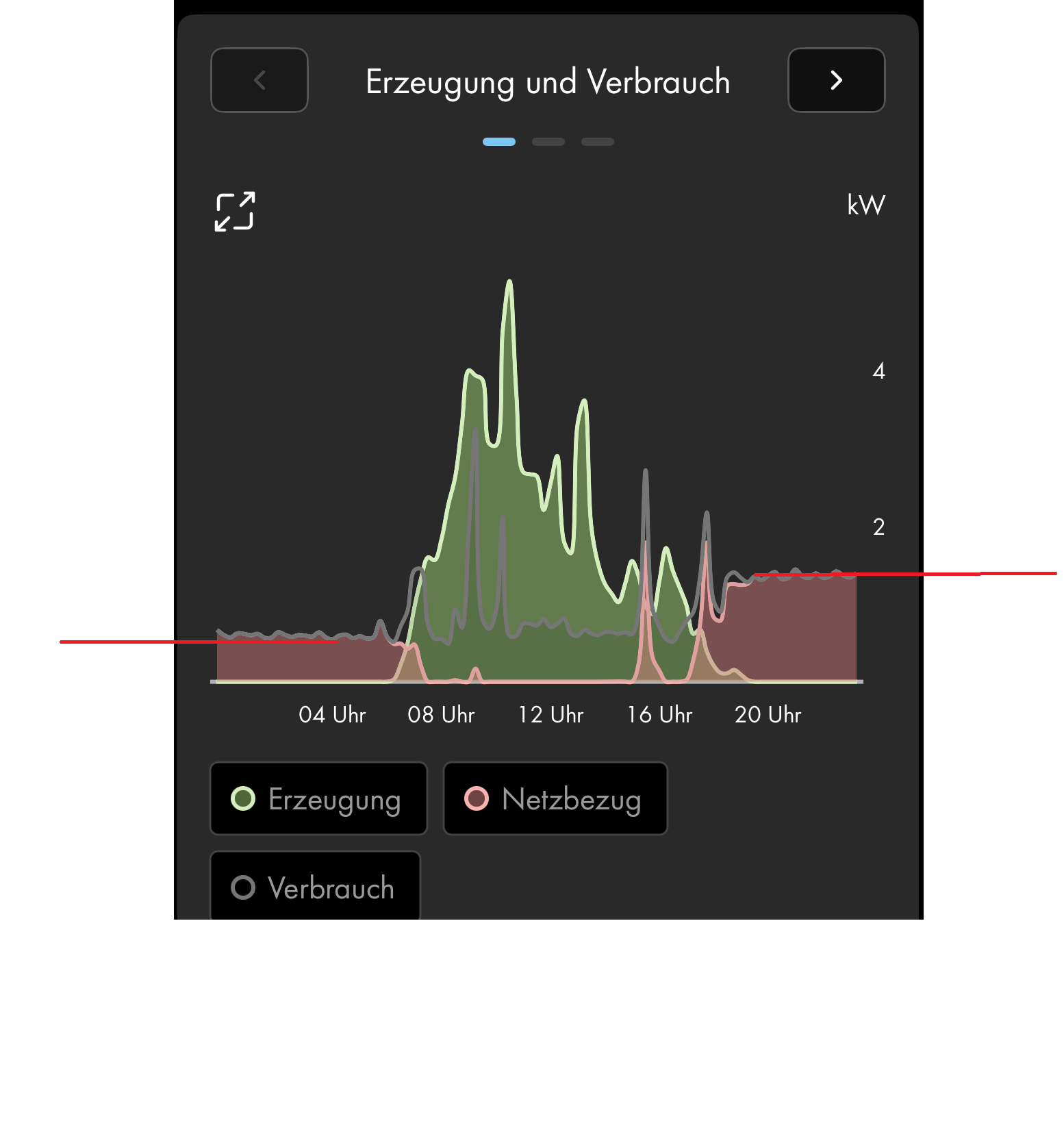

Ist leider nicht so. Was ich noch im PV-Panel feststellen konnte:
- vor Dienstagvormittag hatte ich einen Dauerverbrauch von unter 1 kW
- seit Dienstagspätnachmittag hab ich einen Dauerverbrauch von guten 1,5 kW

Verstehe nur nicht, wieso es am Tag des Entsalzungsbeginn angefangen hat komisch zu werden. Am Vortag hatten wir noch Warmwasser zum duschen, es war nicht überdurschnittlich warm am Fußboden usw.
Das zeigt den Tag der Entsalzung. Vormittags normale Grundlast. Ab Spätnachmittags die seitdem erhöhte Grundlast von 1,5 kW... und am Folgetag ist es dann aufgefallen (kein WW mehr wie sonst, abends deutlich wärmerer Fußboden usw.)...
Vortage immer unter 1 kW. Ab Dienstagspätnachmittag bis heute etwa 1,5 kW.... aber wieso. Was könnte der neue Entsalzungs-Heizungsbauer (unwissentlich) verändert haben? Was gegen den neuen Entsalzungsheizungsbauer spricht: die Anzeige am Display "WW läuft seit 170 Stunden".... bin verwirrt.

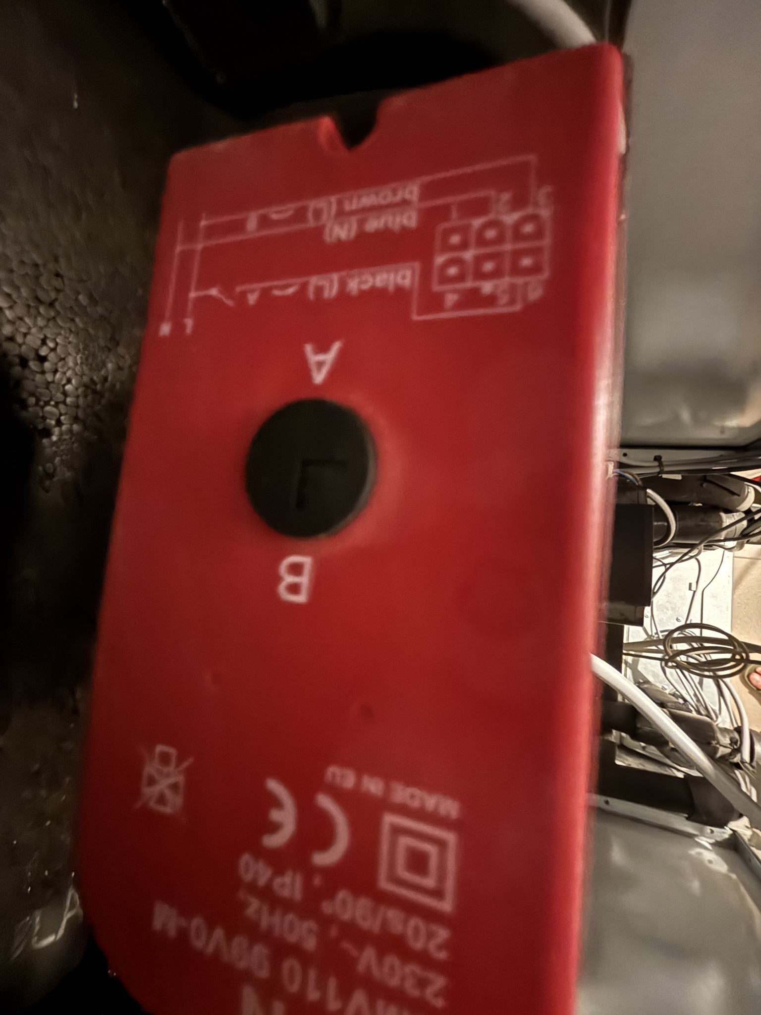

Wenn am Kabel des Temperaturfühler gezogen wurde, könnte auch das Kabel zum Stellmotor des Dreiwegeventils etwas abbekommen haben.

Aber ist der Stellmotor des Dreiwegeventils nicht alles im WP-Gehäuse? Da dürfte doch von außen nichts - von einem Kleinkind - beschädigen zu sein. Die halten sich eigentlich eh nicht alleine im Technikraum auf. Vielleicht ist der neue Heizungsbauer auch an den Temp-Fühler im WW-Speicher gekommen, weil auf deren Höhe die feste Entsalzungsbatterie installiert wurde.
Aber ja, anhand der Grundlast erkennt man eigentlich schon den Tag der Installation / Nachentsalzung als Tag X an, ab dem was nicht mehr richtig läuft. Komisch ist halt (was dagegen spricht) die Anzeige im Display mit "WW seit 140-170 Std."

Das Dreiwegeventil ist integriert.
In der Anleitung zur Wärmepumpe ist das Verfahren zur Spülung des Heizkreises und des Ladekreises beschrieben.
Nach der Anleitung zu Wärmepumpe (Kapitel 7.4, Seite 19) wird der Stellmotor des Dreiwegeventils abgebaut, und das Ventil während des Spülvorganges von Hand umgestellt, um nacheinander den Ladekreis und den/die Heizkreis(e) zu spülen...

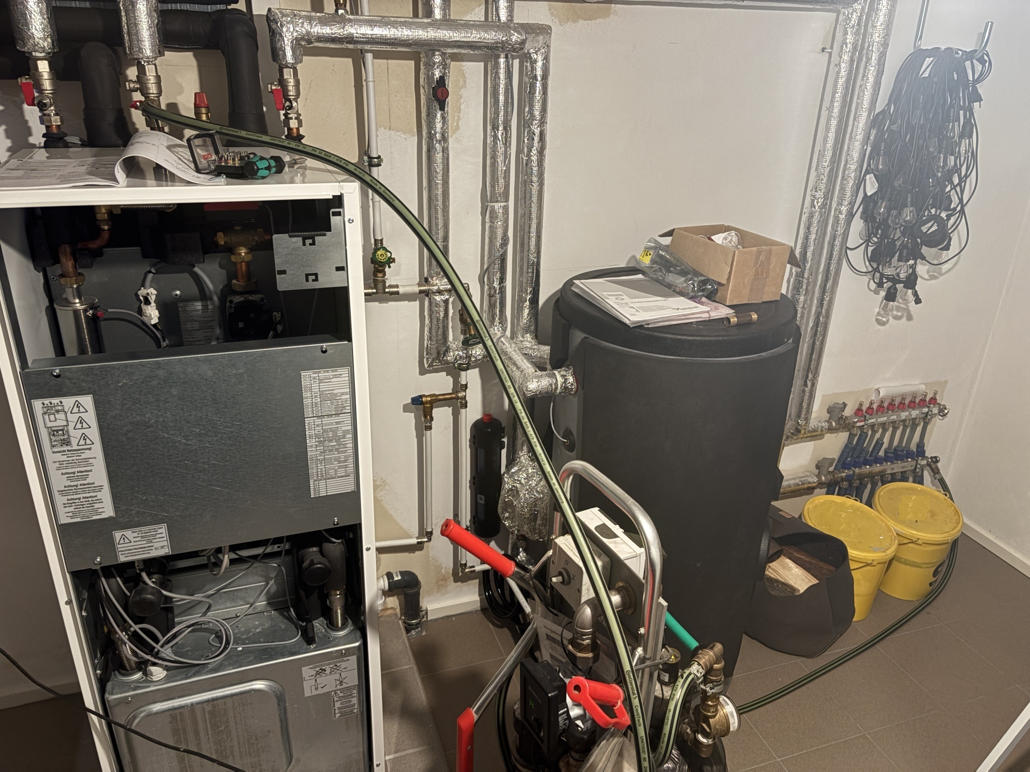

@ MartinP1, laut Heizungsbauer hat das von dir beschriebene Kapitel in der Anleitung keine Bedeutung. Wir spülen / befüllen ja nicht.
Bis heute Nachmittag war halt oben an (1) Heizwasser Austritt (Vorlauf) und (3) Heizwasser Eintritt (Rücklauf) (vgl. Abbildung Seite 30) das Ventil offen und dort ein jeweils ein Schlauch für die Pumpe samt Entsalzungsbatterie angeschlossen.
Nach einem Anruf meinte der Heizungsbauer, dass er den Schlauch von (1) abnimmt und vom Heizkreisverteiler im Kellergeschoss rechts an den Rücklauf geklemmt hat. Er versteht nicht, wieso das 3WV nicht mehr richtig stellt. Das war auch seine eigene Vermutung, ohne das 3WV erwähnt zu haben.

Foto 1 zeigt das 3WV in der WP
Foto 2 zeigt die Anschlusssituation seit heute Nachmittag (Umstellung oben beschrieben):

Die Spülstation läuft parallel zum normalen Heizbetrieb
👉 Das bedeutet:
zwei Pumpen arbeiten gegeneinander
Wärmepumpe
Spülpumpe
und:
👉 Strömung wird komplett durcheinandergebracht
🔥 Genau DAS erzeugt deine Symptome
Hydraulisch passiert Folgendes:
Wasser wird teilweise:
durch den Speicher
durch die FBH
durch die Spülstation
👉 alles gleichzeitig

Ja er hatte ja gemessen vor der Installation der festen Batterie und der temporären Batterie auf der Sackkarre (mit MagnaClean Professional 2XP, eigener Pumpe usw.)
Ich hatte über 200 µS/cm und er meinte für die VDI 2035 brauchen wir < 100 µS/cm
Deshalb hatte er vor mein System WP + Fußbodenheizung + WW-Speicher 170l nebenbei (an Vorlauf und Rücklauf direkt an der WP) zu spülen.
Hat wohl die komplette Hydraulik meiner Anlage zerstört (hab kein WW über 33°C bekommen und 40 °C ging durch meine Fußbodenheizung) und ist so nicht machbar.
Jetzt muss ich ihm das morgen so sagen (dachte er hat da Praxiserfahrungswerte, so speziell ist meine Novelan-SWWP nun auch nicht??), dass es so wie er es vor hatte nicht klappt. Bin gespannt, was er für Alternativpläne hat....
Die WP ist ja derzeit aus. Aber somit auch keinerlei Durchfluss an meinen drei Heizkreisverteilern pro Stock. Er dachte halt, er kann nebenbei beim Heizbetrieb durchspülen, weil ja so jeder Heizkreis immer mal wieder (mal mehr mal weniger, je nach Länge/Hydraulik) am Entsalzer vorbei kommt. Aber das klappt wohl so, wie geplant / angeschlossen nicht.

Der Heizungsbauer wollte im Betrieb der WP für zwei Wochen etwa entsalzen.
Das läuft noch, doch ich hab heizen und WW aus, weil die WP ja nicht richtig läuft, siehe Symptome und Probleme oben.
Anscheinend geht das hydraulisch so nicht wie er wollte. Muss ihn anrufen gleich.

Nein, Spülung war eigentlich kein Ziel.
Das wurde erstmalig durcheinander gebracht, als Seite 17 der Anleitung erwähnt wurde. Dann auch von mir fälschlicherweise, sorry.
Ziel war nur, nachträglich, das normale Leitungswasser der Anlage zu entsalzen.
Und dafür hatte er an Heizung aus (Vorlauf) und Heizung rein (Rücklauf) seine Sackkarre mit eigener Pumpe angesteckt. Doch das scheint sich hydraulisch zu beißen und ist nicht möglich beim 1-2 wöchigen Normalbetrieb der WP (Heizung und WW).

So steht jedenfalls für mich fest, dass dir die Entsalzung die Ströme durcheinander bringt.
Im Warmwasserbetrieb wird viel zu kalter Rücklauf aus dem Heizkreis beigemischt und die WP erreicht VLT für Warmwasser nicht. So wie es angeschlossen ist, wird halt das 3WV umgangen.
Im Normalbetrieb sorgt das Ding vmtl. für eine Rücklaufanhebung. Aber ehrlich gesagt blicke ich durch Deine vielen Angaben nicht mehr wirklich durch.
Frag jetzt bitte nicht, wo es bei mir angeschlossen war. Ich hab aber auch einen Puffer, an dem das Ding meines Wissens dran war. Wo das andere Ende dran war, weiß ich nicht mehr. Ich meine, direkt beim MAG.

ich habe ein 3WV in der Wärmepumpe, dass dann raus geht über einen Anschluss "(1) Heizwasser Austritt (Vorlauf)" und dann muss es doch eine Abzweigung geben, wo es entweder in den Fußbodenheizungskreislauf oder WW-Kreislauf geht. Und an dieser Abzweigung müsste doch ein Rückschlagventil oder so sitzen, oder wie ist das sonst technisch / hydraulisch möglich, das außerhalb der WP noch zu regeln, was jetzt geheizt wird.
Und dieses Bauteil (Rückschlagventil) wird wohl durch den Anschluss der Entsalzungsapperatur des Heizungsbauers gestört. So mein Verständnis.

Das 3WV sitzt oft im Rücklauf, nicht im Vorlauf.

Das 3WV sitzt bei mir in der WP, siehe Fotos vom roten Kästchen, welches sich bei öffneter WP ganz oben mittig befindet (auf den Fotos ersichtlich).
