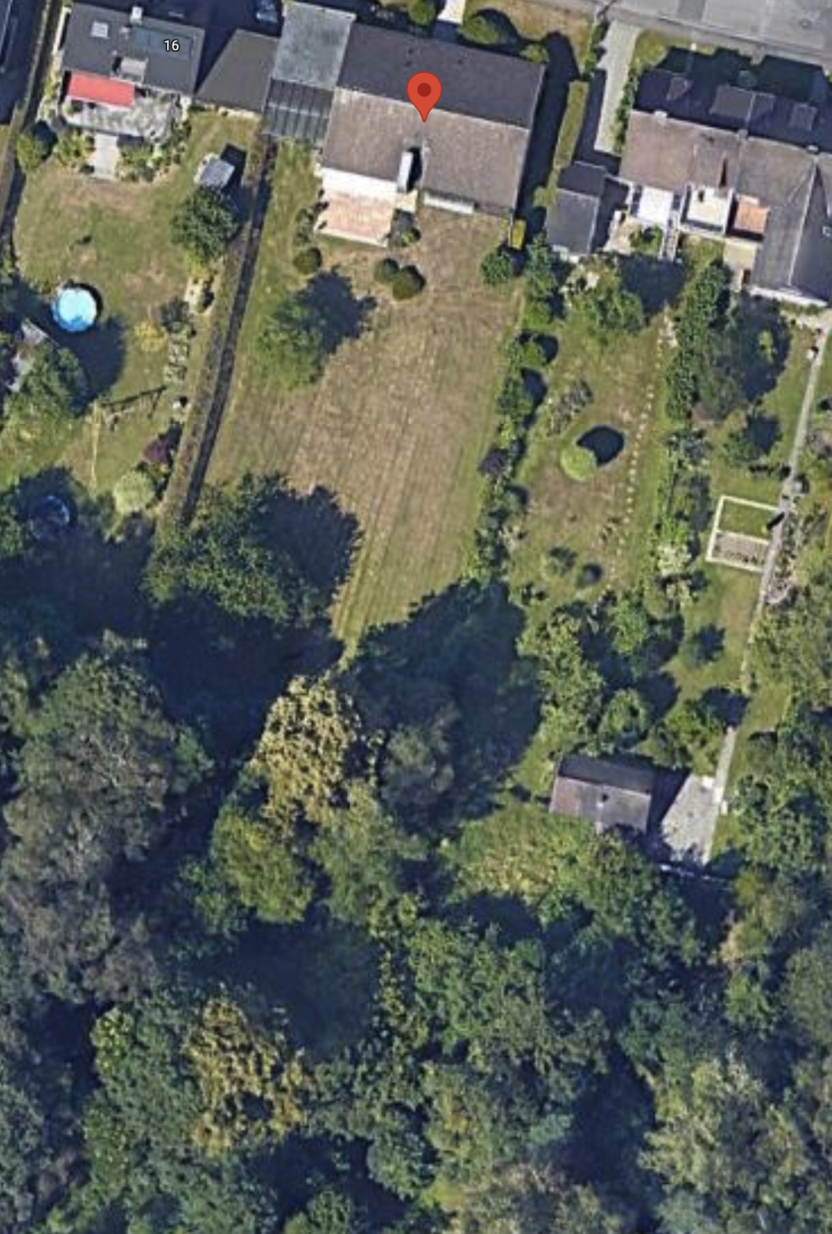

Hi zusammen.
Erst einmal sage ich großen Dank an dieses Forum, diese Community und die vielen fleißgen Helfer hier im Forum! Es macht mir unglaublich viel Spaß, eure Beiträge zu lesen - ich lerne kontinuierlich dazu!
Zum Vorhaben:
Wir konnten etwa 1680qm (Baugrundstück) + 650qm (Freizeitfläche) erwerben. Am nördlichen Teil des Grundstücks ist ein Bestandshaus, welches abgerissen wird. Der Keller wird erhalten und um einen zweigeschossigen Neubau mit etwa 230qm ergänzt. Der Neubau wird eine KWL sowie eine Fußbodenheizung erhalten. Der Keller hat Heizkörper.
Am südlichen Teil wird irgendwann in den nächsten Jahren ein Bungalow mit etwa 120qm entstehen. Ohne Keller.
Ich möchte als Fachfremder versuchen, den RGK in Eigenleistung in die Erde zu legen und die Sole-WP weitestgehend anzuschließen. Besondere Herausforderung ist, dass ich den RGK für das zweite Gebäude gerne direkt mit verlegen möchte. Zudem möchte ich gerne einen Pool auf dem Grundstück platzieren und über die WP beheizen.
Die Position des Pools ist aktuell noch frei wählbar. Der Bungalow soll nach Möglichkeit möglichst am südlichen Teil des Grundstücks sein. Die Freizeitfläche von 650qm darf nicht bebaut werden und ist stark bewachsen. Ich bin nicht sicher, ob hier ein RGK verlegt werden kann.
Fragen an euch:
- Wie würdet ihr den RGK für das Hauptgebäude sowie den Bungalow verlegen?
- Wie würdet ihr den Pool einbinden? Wird dieser über die Sole-WP angebunden oder benötigt dieser eine eigene WP?
- Seht ihr weitere Synergien, wenn man von Vornherein beide Gebäude plant?
Link zum TrenchPlanner: TrenchPlanner
Danke und vG

Hi zusammen,
es gäbe die Möglichkeit, bestehende Eintritte in den Keller zu nutzen. Aktuell liegen dort die Schläuche des Öltanks.
Hier die Zeichnung: https://grabenkollektor.waermepumpen-verbrauchsdatenbank.de/trenchplanner.html?id=KoT92i02ogFvFKx4PY7D
Danke und vG

Hallo Skittle,
habe gerade bemerkt, du hast die Temperatur im Haus mit 24° gerechnet. Wenn du den Keller wie oben beschrieben dämmst, ist dies ein "Kaltkeller". Würde bei einer Deckendämmung auch kein XPS verwenden, hier gibt es PU Platten jene bessere Dämmeigenschaften haben und eine schönere perforierte Optik aufweisen.
Falls du den Keller auch als Hobbyraum nutzen willst, würde ich seitlich bis auf die Bodenplatte ausheben und die Wände gut isolieren. Auf dem Boden Resolplatten oder PU Platten, Dünnbettestrich, Heizung der Räume über eine Wandheizung realisieren.
Der Schwachpunkt bleibt die Schürze im Bodenplattenbereich, dadurch kein neuer Keller und mit Austausch der Fenster ist man bereits sehr gut aufgestellt.
Die Heizlast sinkt hier nochmals und die kleine Nibe ist ausreichend.
Den Verlauf deiner Planung drehen um den warmen Teil des Kollektors neben der Terrasse zu bekommen.
[url=https://grabenkollektor.waermepumpen-verbrauchsdatenbank.de/trenchplanner.html?id=999FbklgGHt4rS4EZtW1]Vorschlag/url]
Wolfgang

Hi Lupo1,
vielen Dank, dass du dich so intensiv mit meiner Angelegenheit auseinandersetzt.
Wenn und falls ich seitlich bis auf die Bodenplatte ausheben sollte, würdest du dann auch direkt im ausgehobenen Bereich den RGK verlegen? Das spart einerseits Aushub, andererseits wären dann aber auch Terrasse und perspektivisch die Zufahrtsstraße über dem RGK.
