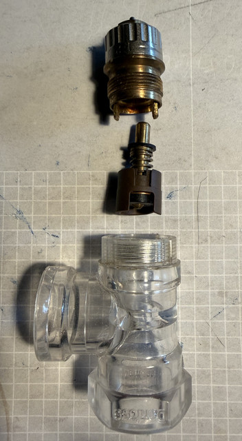

3952577
Zitat von Meaparvitas Beitrag anzeigen
Wie kann man denn beim Einschrauben dann sicherstellen, daß dieser offene Bereich auch in der Fließrichtung ausgerichtet ist
Jetzt, nach dem einstellen der Bilder der vorhandenen Ventile sieht die Sache doch etwas anders aus.
Das sind ganz normale Ventile für den Zweirohrbetrieb und wie schon vorher genannt ist die N Stellung zum Heizkörpervorlauf die volle Öffnung.
Daher ist der Bezugspunkt für die Einstellungen wie abgebildet:
Hier der Beweis aus meinem "gläsernen" Modell.
Hier Stellung N:
Hier Stellung 4:
Jetzt betrachte mal den Unterschied zwischen den beiden Kulissenöffnungen.

3952584
Bei dem Glasmodell kann ich auf den Fotos nicht viel erkennen.
Ist es so schwer den umrahmten Bereich, in dem der Pfeil die Kulissenöffnung zeigt, = gleich freier Durchgang, zu erkennen?
Stellung N.
Stellung 4:

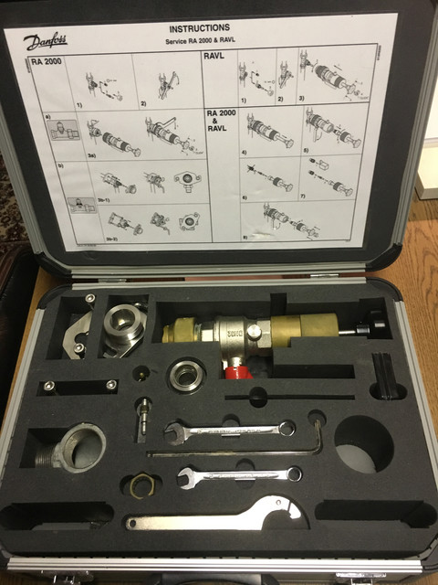

Ein sorgfältiger Heizungsbauer verwendet zum Austausch der Ventileinsätze das geeignete Werkzeug das darin besteht, in dem man z. B. eine Ventilschleuse einsetzt. Dabei spiel es keine Rolle wie weit das Anschlussrohr aus der Wand ragt.
Diese z. B.
Warum wurden eigentlich 2 verschiedene Fab. (Heimer + Danfoss) eingebaut?

Ich kann schon einen Unterschied bei den Glasmodellen erkennen, aber nicht so deutlich, als wenn man weiß, wie es "in echt" aussieht. Daher würde ich ja gerne herausfinden, was die genaue Modellbezeichnung der verbauten Ventileinsätze ist, damit ich mir nochmal genau so einen als Anschauungsobjekt bestellen kann.
Das Heizsystem war entleert, als die Ventile getauscht wurden. Eine Schleuse war daher nicht nötig.

3952665
Ich müßte wirklich mal so einen Einsatz in der Hand haben, um es nachvollziehen zu können.
Hier der Ventilensatz zerlegt, ich hoffe meine Infos reichen aus, ansonsten A...........n fragen.

3952692
Danke, es sieht für mich so aus, als ob immer Wasser bis an den Verschluß, der vom Stift bewegt wird, einströmen kann, egal, wie der Einsatz nach dem Festschrauben im Gehäuse sitzt.
Bei einem Duchgangsventilkörper ist es genauso, oder?
Bei Dir ist ja anscheinend auch so eine Kerbe am Einsatz hinter dem silberfarbenen Verstellring.
Könntest Du bitte mal ausprobieren, ob es immer den maximalen Durchfluß ermöglicht, wenn man das N auf diese Kerbe einstellt, egal, wo die Kerbe nach dem Einschrauben des Einsatzes liegt?
Ich vermute, durch diese zwei Ausläufer, die aus dem vorderen Teil nach hinten herausragen, wird die Kulisse immer gleich zur Kerbe ausgerichtet, oder?

3952708
Ich denke es ist so: Bei dem Ventil welches bei BOSY gezeigt ist und welches Schmitt zerlegt hat ist der rechteckiger Ausschnitt in der Blende unten immer da, wo N am Einstellring steht. Bei BOSY sieht man auch etwas undeutlich die Markierung. Am Ventilkörper kann das Wasser nur entlang der Achse durchströmen.
Bei N geht das Wasser also von unten rein und dann durch den rechteckigen Ausschnitt ungehindert zum Ventil wieder raus. Wenn Du 1,2,... einstellst, dann wird durch den dreieckigen Ausschnitt immer ein Teil des Durchflusses aus dem Ventil geblockt. Das wollte Dir Schmitt mit seinem Bildern zeigen.
Bei anderen Ventiltypen kommt das Wasser von unten rein, es kann aber in alle Richtungen raus und wird dann in den Ventil-Ausfluss geleitet. Das ist der Fall von Bild 11 in meinem zweiten Link. Ich glaube, auch der erste von Schmitt gezeigte Einsatz ist so einer. Die Blende sitzt vor den zwei "Fenstern" die man unten am Einsatz sieht. Hier ist die Lage vom Einstellring relativ zum Körper des Einsatzes wichtig, und daher gibt es die Einstellmarkierung am Einsatz selbst.
