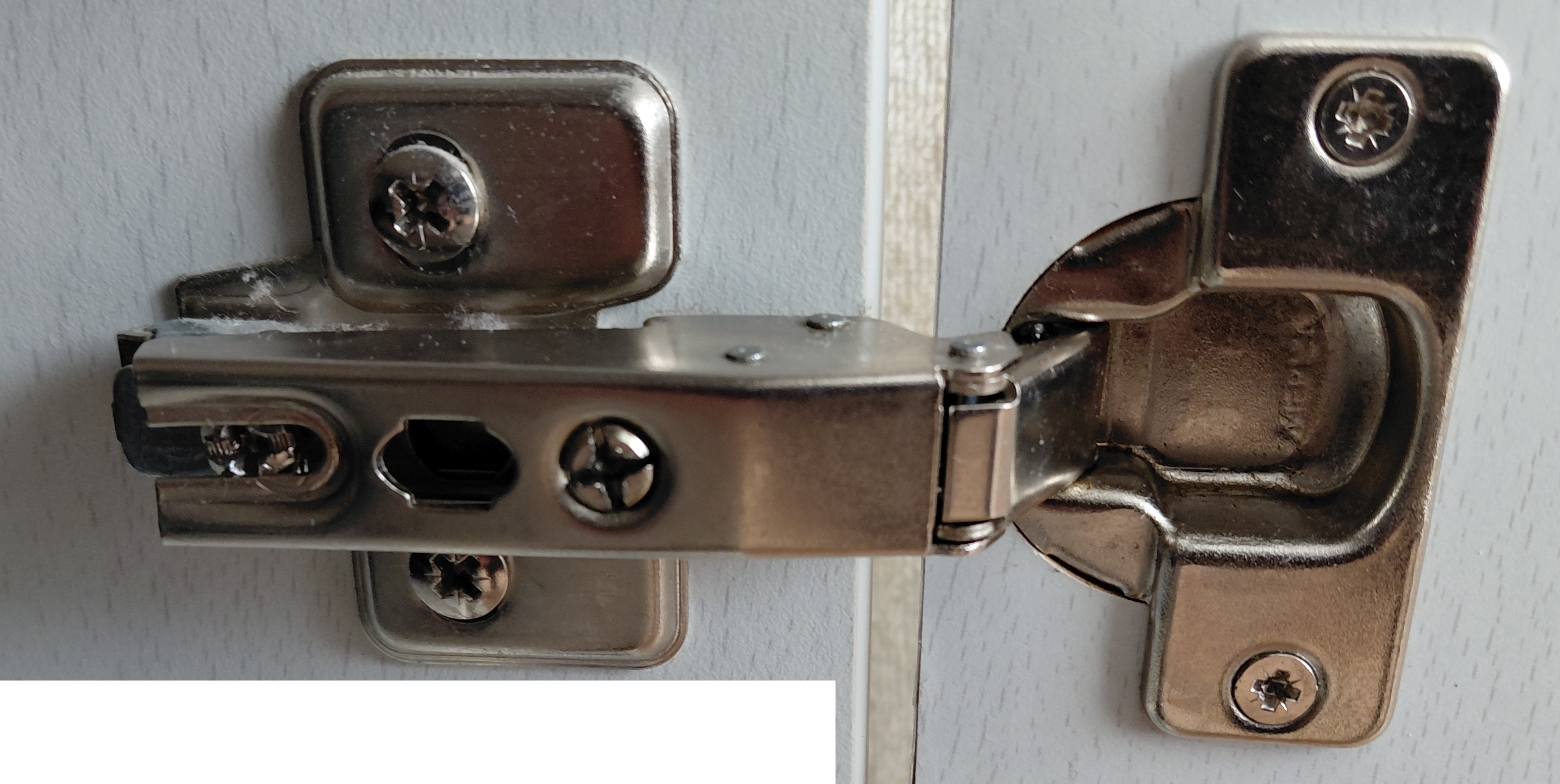

Hallo,
kann jemand von Euch den Typ vom Topfband identifizieren (siehe Foto, KAMA Badschrank)?
Vielen Dank
mfg
Verfasser:
Frimo
Zeit: 26.04.2026 13:17:18
0
3951703
Das kann alles mögliche sein.
Aber wenn die Befestigung der Grundplatte ca 37 mm von der Korpuskante nach innen liegt und du sagen kannst, wie weit die Tür in geschlossenem Zustand auf der Seite aufliegen soll, dann ist es einfach was zu finden, Hersteller ist dann egal, musst nur alle Scharniere an der Tür tauschen, weil die Drehachsen unterschiedlich sein können.
