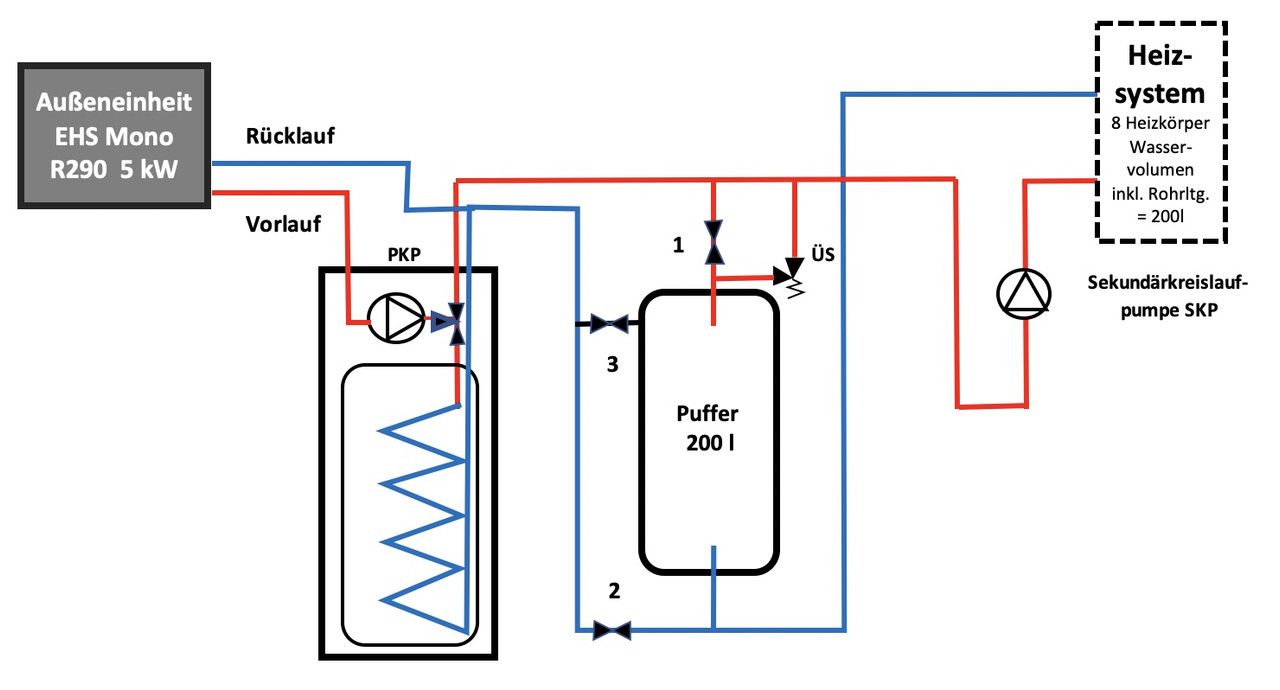

Bei der Installation meiner neuen Wärmepumpe (Viessmann Vitocal 250-A) habe ich dem Heizungsbauer die Vorgabe gemacht, den 200 L Puffer als Parallelpuffer anzuschließen sowie zusätzlich die Möglichkeit zu schaffen, Puffer und Heizkreispumpe aus dem System zu nehmen, indem der Puffer per Schieber abgetrennt werden kann und ein Bypass um die Heizkreispumpe per Schieber geöffnet werden kann.
Hintergrund ist, dass ich davon ausgehe, dass im tiefen Winter (ca. Dez bis Februar) der Puffer nicht erforderlich sein wird, da das Haus genug Wärme abnimmt und Takten kein Problem darstellt. In dem Zeitraum würde ich also den Puffer und die separate HK-Pumpe "abklemmen" und die Pumpe der Vitocal würde direkt den Heizkreis bedienen, was etwas zusätzliche Effizienz bringen wird.
Tatsächlich gebaut hat er mir dann das (ist auch nicht ganz fertig geworden mit der gesamten Installation, er kommt daher die Tage nochmal):
Meines Erachtens hat er wohl das Prinzip nicht verstanden oder kannte den Unterschied zwischen Trennpuffer und Parallelpuffer nicht. Mir sieht das so aus, als hätte er versucht, die Vorgabe, den Puffer per Schieber zu deaktivieren, mit einer Trennpuffer-Anbindung umzusetzen und dabei noch den Bypass um die Pumpe vergessen (die Pumpe ist weiter links, nicht im Bild).
Jetzt überlege ich, ob ich ihm sage, er soll das bitte wie gefordert zu einem Parallelpuffer umbauen. Andererseits könnte ich ja, wenn ich das richtig sehe, die Schieber hier auch so stellen, dass es ein Parallelpuffer mit Stichanbindung ist. Der Rohrverlauf wäre dann nicht ideal, sondern der Vorlauf würde erstmal am Puffer vorbeiströmen und dann am T-Stück hoch und durch das oberste Rohr im Bild ein Stück zurück und dann in den Puffer. Ist das problematisch?
So wie es jetzt verbaut ist, habe ich ja durch die Schieber die Wahl zwischen Trenn- und Parallelpuffer, aber bringt mir das was, oder lasse ich ihn lieber sauber und möglichst gerade als Parallelpuffer anbinden?
Ein Bypass um die Pumpe muss ja so oder so noch gelegt werden, damit im Fall, dass ich im Winter den Puffer komplett abtrennen will, die Pumpe der Wärmepumpe direkt den Heizkreis versorgt.

Wie definierst du den Unterschied zwischen Trennpuffer und Parallelpuffer?
Die WP (Innengerät) befindet sich ganz rechts im Bild? Zur Wärmesenke ginge es folglich nach links? Die sekundäre Heizkreispumpe ist im Bild nicht zu sehen - richtig?

Ja, genau, Wärmesenke links (da geht es dann aus dem Keller nach oben, dort ist auch die separate HK-Pumpe angebracht).
Trennpuffer: Vorlauf und Rücklauf fließen immer durch den Puffer, der Puffer ist also an 4 Rohre angeschlossen. (Effizienznachteile: Auch Wasser, das gar nicht durch den Puffer muss, fließt hindurch; außerdem stärkere Vermischung Warm- und Kaltwasser)
Parallelpuffer: Vorlauf geht per T-Stück einerseits in den Heizkreis und andererseits in den Puffer, beim Rücklauf ebenso. D.h. der Puffer ist nur an 2 Rohre angeschlossen. Was der Heizkreis direkt abnimmt, fließt also gar nicht durch den Puffer.
Details siehe z.B. hier (mit grafischer Darstellung).

Ja, dieser Artikel ist eigentlich ganz gut, m.E. aber mit eigenwilliger und nicht unbedingt allgemeingültiger Nomenklatur. Von daher ist es gut, dass du diese Quelle noch'mal angibst.
1) die hydraulische Weiche wird dort mit Rücklaufpuffer gezeigt, was nicht zwingend zusammen gehört
2) der Trennpuffer (mit gegenläufigem Anschluss) wird nicht als Synonym für Parallelpuffer verwendet, stattdessen
3) wird der Parallelpuffer gleichgesetzt mit Parallelpuffer-mit-doppelter-Stichanbindung.
4) der ja auch mögliche Parallelpuffer mit einfacher Stichanbindung kommt als Bild gar nicht vor.
Du kannst jetzt Pufferlosigkeit (nach Installation des Pumpen-Bypasses), Trennpuffer und Parallelpuffer mit einfacher und doppelter Stichanbindung verwirklichen.

Wie willst du das denn mit 2 Schiebern weniger bewerkstelligen, wenn du nicht nur umschalten willst sondern auch den Puffer komplett aus dem System nehmen?
Okay, einer weniger wäre machbar. Bzw. sogar anzuraten, dass du den Puffer nicht vom Ausdehnungsgefäß abklemmen kannst. Aber zwei?
Mach mal ne Skizze wie du dir das vorgestellt hattest.

Ich denke, es wären überhaupt nur zwei Schieber notwendig (nicht sechs), hier ist die Skizee (die senkrechten schwarzen Balken sind die Schieber):
Der "Alternativweg Winter" ist der noch fehlende Bypass um die Pumpe. Dort sitzt der eine Schieber, damit im Puffer-Betrieb der Bypass nicht genutzt wird.
Der zweite Schieber sitzt am Zulauf des Puffers, damit man den Puffer absperren kann.
Man könnte wahrscheinlich noch einen dritten vor die HK-Pumpe setzen, damit diese ganz abgetrennt ist im Betrieb ohne Puffer (in meinem Fall existiert dort schon einer).

Dann kannst du aber nur mit oder ohne Puffer umschalten, nicht auch ob Trenn- oder Stichpuffer, wie du anfangs als Wunsch geäußert hast.

Das habe ich nicht als Wunsch geäußert. Meine Anforderung war von Anfang an, einen Paralellpuffer in Stichanbindung zu haben, den ich auch aus dem System herausnehmen kann. Bei der jetzigen Konstruktion kann ich zwischen Trenn- und Stichpuffer umschalten.
Meine Frage war ja genau, ob mir das irgendwelche Vorteile bringt, zwischen Trenn- und Stichpuffer umschalten zu können, oder ob ich lieber auf eine gradlinige Verrohrung als Stichpuffer bestehe, wie ich es ursprünglich vorgegeben hatte.

Ein Drama. Reihenpuffer im Rücklauf und alles ist schick.

Wenn der gesamte Volumenstrom durch die Heizkreise passt, ist der Speicher aktuell völlig nutzlos. Er wird umflossen, stellt weder Abtaunergie bereit, noch hat er einen relevanten Einfluss auf die Taktläge.
Man kann in der ersten Heizperiode testen, ob der Volumenstrom durch die Heizkreise passt und das Rauschen in den Heizkörpern akzeptabel ist. Funktioniert das gut, kann man das Ding in den Rücklauf einbauen und gut ist es.

Ich habe mit nur drei Armaturen drei mögliche Fahrweisen realisiert.
ohne Puffer: 1 & 3 geschlossen, 2 offen
Doppelstichanbindung: 1 & 2 offen, 3 geschlossen
RRP: 1 & 2 geschlossen, 3 offen
Der Puffer wird dann von unten nach oben durchströmt, aber das passt für mein System.
In Taktpausen läuft die SKP durch und das System kühlt gleichmäßig ab.
Ich fahre seit Tag 2 ohne Probleme mit RRP
Hab zwischenzeitlich mal auf Doppelstichanbindung umgeschaltet, aber da die TAZen sich damit um 0,4 bis 0,5 verschlechtert haben und das System mehr getaktet hat, habe ich das nach wenigen Tagen wieder zurückgestellt.
Mit der heutigen Erfahrung würde ich Armatur 1 ggf. durch einen Rückschlag ersetzen, dann würde die Außeneinheit in Taktpausen nur gering durchströmt.
