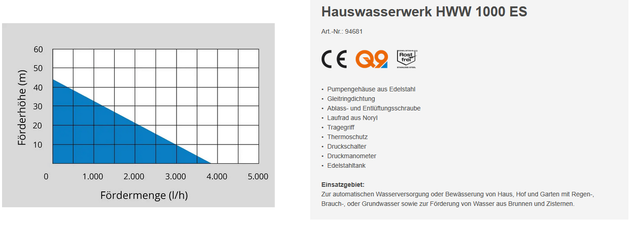

Moin zusammen,
bin hier auf den Forum schon öfter durch Google gekommen aber habe bisher noch keine Lösung gefunden zu meinem "Problem".
Meine Freundin und ich haben ein Fachwerkhaus mit Scheune gekauft. In der Scheune stand eine Wasserpumpe von Güde (HWW 1000 E). Der Saugschlauch kam senkrecht aus dem Boden. Der Schlauch ist ein 32er HDPE Rohr. Wie tief der geht kann ich nicht sagen.
Direkt neben dem Rohr war eine Grube und ich habe die Pumpe in die Grube versetzt, das HDPE Rohr gekürzt und mit einem Winkel nach unten zur Pumpe geführt mit 1 Zoll Rohren.
Nochmal zum verdeutlichen: 32mm HDPE Rohr, PE Kunststoff Winkel, 1 Zoll Rohrverbindungen bis zur Pumpe. Die Pumpe sitzt also aktuell sogar tiefer als das HDPE Rohr. Das ganze wurde mit Hanf abgedichtet.
Beim ersten Anlauf musste ich die Pumpe ordentlich entlüften. Also schon echt viel.
Die Pumpe hat in der ursprünglichen Position 5 Bar locker erreicht und nun kriegt die nicht mehr mal 4,5bar hin (knapp 4,2bar). An sich würde das denke ich mal für alles ausreichen was wir brauchen aber dennoch stört es mich irgendwie, dass die Pumpe aufeinmal nicht mehr den vollen Druck erreicht. Könnte es sein, dass immer noch Luft im System ist? Ich hab die Pumpe mal mit 4 bar Druck über Nacht stehen lassen und die hat sie auch gehalten.
Was meint ihr? Soll ich mich mit den 4 Bar zufrieden geben oder gibts da irgendwo einen Fehler?
Anbei gibt es Fotos. Nicht erschrecken, ich habe vor den Fotos mit der Flex Beton geschnitten. Das Ganze soll nachher verkleidet werden bzw der Saugschlauch im Boden betoniert werden und die Pumpe bekommt ein frostsichere Verkleidung aus Holz und Dämmplatten.
Ich bin auf eure Antworten gespannt. Danke.

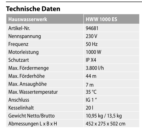

In dem Kunststoffkästchen hinter dem Manometer müsste der Druckschalter sich befinden, der die Pumpe an- und ausschaltet.
Manchmal ist dieser Druck einstellbar, evtl. hast du dort versehentlich etwas verstellt. Oder beim Hin- und Herräumen des Gerätes hat sich an der Schaltmechanik irgendetwas "zurechtgeruckelt".
Wenn die Pumpe aktuell plausibel an- und ausschaltet, sehe ich keinen Handlungsbedarf, zumal der Druck sogar über Stunden gehalten wird.
4bar sind völlig ausreichend , es sein denn, dass du deutlich über 30m Höhe hinaus Wasser fördern musst.
Auch den Vordruck am MAG solltest du nachprüfen und ggf. anpassen.

Was sein sollte: die Saugleitung immer leicht steigend von der Quelle zur Pumpe verlegen.
Nach Deinem Umbau ist da ein Bogen nach oben. Es muss nicht, kann aber sein, hier mit Sicherheit, dass sich dort ein Rest Luft angesammelt hat, den die Pumpe nicht weg schafft. Je nachdem, wo im weiteren Verlauf der Saugleitung ein Rückflussverhinderer montiert ist, kann man am obersten Punkt einen Kugelhahn montieren über den man die Leitung auffüllt.
Luft in der Leitung ist nicht besonders gut für die Pumpe. Den Ausschaltdruck zu verringern ist in etwa so, als hättest Du nur 70% Reifendruck und beschließt, dann fahre ich eben nur max 80km/h.
Grüße Peter

Wahrscheinlich sitzt der Rückflussverhinderer/das Rückschlagventil im Fuß der Ansaugleitung in der Zisterne.
Diese Art der Pumpen, wie du sie verwendest, können den Förderdruck nicht selbst halten, wenn sie nicht mehr laufen, daher würde beim Stop der Pumpe die Pumpe jeweils drucklos per Entlastung über die Ansaugleitung und sie würde sofort wieder anlaufen uswusw.
Da deine Pumpe den Druck stundenlang hält, wird irgendwo ein funktionierendes RSV sitzen.
Ganz vielleicht auch im Bereich der Pfeilmarkierungen - man kann es auf dem Bild nicht genau sehen. Für mich sieht das aber eher nach Reduzierstücken aus.
Grüner Pfeil: ist da ein T-Stück - oder was ist das für ein "Knubbel" nach rechts hinten?
Luft:
Deine Pumpe ist ja so konstruiert, dass der Ansaugstutzen immer nach oben zeigt. Damit ist die "Gefahr" gefangener, schlecht zu beseitigender Luft immer gegeben. Durch die diversen Zwischenstücke ist das etwaige Problem vielleicht etwas aggraviert.
Wahrscheinlicher ist, dass evtl dort verbliebene Luft nach und nach mit dem Wasserstrom mitgerissen wird und irgendwann verschwunden ist.
Wenn du ganz sicher gehen willst: das 90°-Stück durch ein T-Stück ersetzten, auf das offene Ende einen Kugelhahn setzen, Kugelhahn schließen, Pumpe starten, Pumpe stoppen und stromlos schalten (!), Ansaugleitung steht jetzt unter Stillstandsdruck (4bar), Kugelhahn vorsichtig öffnen, das bisschen Luft hinaus lassen, Kugelhahn schließen, Pumpe wieder unter Strom setzen.
So lange die Pumpe eindeutig einschaltet, wenn Wasser entnommen wird, anschließend durchläuft, so lange Wasser entnommen wird und nach z.B. 10 Sekunden wieder ausschaltet, wenn kein Wasser mehr entnommen wird, wird diese Konstruktion jahr(zehnt)elang störungsfrei laufen. Wenn kein Dreck, Sand o.ä. die Pumpe von innen nach und nach wegschleift. Oder wenn irgendwann die MAG-Membran aufgibt.
Die größte Gefahr nach der unvermeidlichen Alterung für diese Membran besteht darin, dass die Membran am Schrader-Ventil oder der Innenwandung durchgescheuert wird, wenn der Vordruck nachlässt oder ganz verkehrt eingestellt wurde. Deswegen ist das ein wichtiger -z.B. jährlicher- Wartungspunkt.
Auch das RSV gibt bei Sand&Co und Korrosion ganz gerne irgendwann auf.

Das hat m.E. alles seine Richtigkeit. Hier die Daten der Pumpe:
Quelle ist diese lesenswerte Gebrauchsanleitung
Die maximale Förderhöhe beträgt danach 44m, das enspricht 4,4bar. Mehr kann sie nicht. Daher glaube ich, dass die von dir berichteten 5bar ein Ablese- oder Merkfehler sind.
Auch die Schilderung des Gesamtvorgangs passt gut: bei freiem Wasserablauf bei laufender Pumpe bricht der Druck weg (eine solche Pumpe kann eben nicht den maximalen Druck gleichzeitig mit maximalem/sehr hohem Fluss liefern), nach Absperren der Druckleitung läuft die Pumpe weiter, der Druck wird wieder aufgebaut, das MAG wird wieder gefüllt, die Pumpe wird per Druckschalter ausgeschaltet.
Der Druckschalter muss logischerweise etwas unterhalb des maximalen von der Pumpe leistbaren Drucks ausschalten, auch aus der Sicht sind die von dir angegebenen 4,2bar völlig plausibel.

3954268
Nach Pumpenkennlinie sind 5 bar der absolute Max Druck, den die Pumpe bei optimalen Bedingungen und Null Fördermenge erreicht. Das würde ich nicht als Abschaltdruck einstellen. Etwas Dreck im Saugventil, Sinken des Wasserstandes auf der Saugseite, Ablagerungen auf dem Laufrad und die Pumpe schaltet nicht mehr ab.
Verfasser:
DMS20
Zeit: 12.05.2026 22:22:48
0
3954320
Zitat von Lauwarmduscher Beitrag anzeigen
Nach Pumpenkennlinie sind 5 bar der absolute Max Druck, den die Pumpe bei optimalen Bedingungen und Null Fördermenge erreicht ...
Wo hast du das her?
Auf der Herstellerseite findet sich dies hier:
Danach ist der maximale Druck bei Nullflow 44mWS, was rund 4,3 bar sind.
Mehr kann die Pumpe nicht - wie etliche Beiträge vorher schon geschrieben wurde.
Der Gebrauchsanleitung nach zu urteilen, kann auch weder am Abschalt- noch am Einschaltdruck etwas eingestellt werden - das scheint alles fest voreingestellt zu sein.
