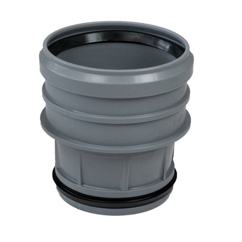

Hi ich habe ein Problem wir haben oben im DG den Estrich mit FBH neu gemacht jedoch wussten wir damals schon der Typ der davor saniert hat hat durch die Decke zum DG zwar ein Abwasser Rohr gelegt aber keine Muffe oben drauf.
Nun die Frage gibt es da spezielle Adapter oder ähnliches um das vernünftig zu lösen?
Darunter ist auch keine Muffe oder so.
Mach sowas hier Sinn

Gibt auch Innenadapter auf 90er Rohr, je nachdem was da für ein WC hinkommt würde ich das nehmen. Siehe z.B. https://crassus.de/de-de/produkte/kombiadapter/CRA10014
