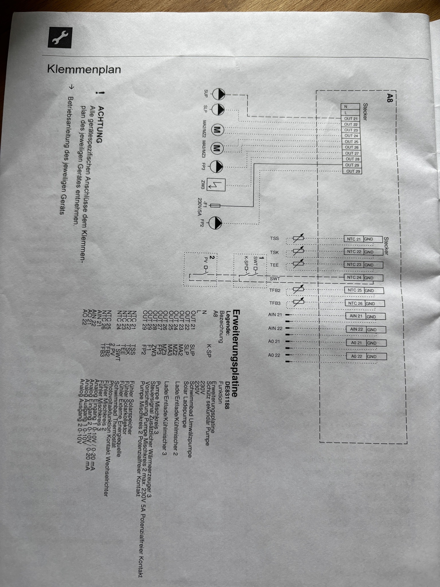

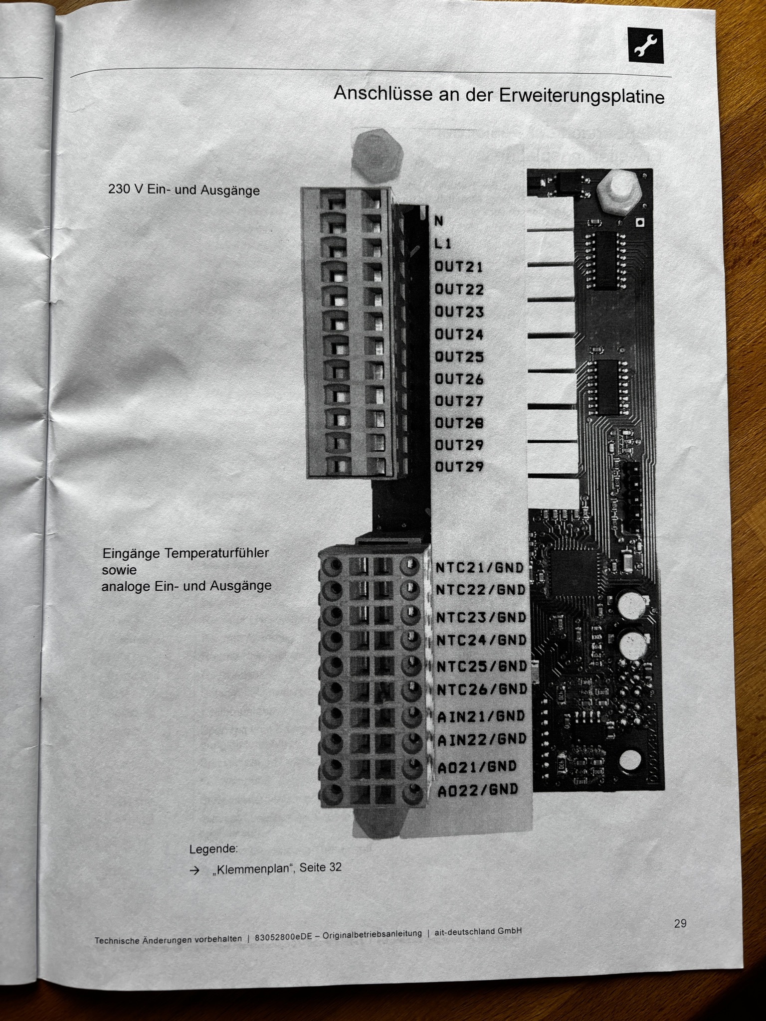

Hallo zusammen,
ich möchte nun endlich mal die Erweiterungs-Platine 2.1 für die Novelan-SWWP für meine PV-Anlage in Betrieb nehmen. Nun stell ich mir folgende Frage: reicht da ein Shelly 1 Gen 4. welchen ich ins selbe (W)LAN wie den SMA Home Manager nehme. Der erkennt dann Sonne in der Zeit von 09-17 Uhr und schaltet die WP in den PV-Modus (WW wird um übliche + 10 °C erheizt oder im Winter ideal auch die Heizkurve tagsüber angehoben, geht das überhaupt oder ist es primär für WW?).
Fehlt mir was bis auf der Shelly 1 Gen. 4, welchen ich dann per Draht an die Erweiterungsplatine anstecke: NTC 24 oder?
Hat von euch auch jemand so eine Erweiterungs-Platine für PV-Überschuss? Welche Erfahrungen? Lohnt es sich? Sie liegt halt schon bei mir, nur noch nicht angeschlossen und der Shelly kostet 15 EUR. Also dürfte schnell drin sein die 15,- EUR Kosten für mich aktuell?
Eure Erfahrungen und Tipps? Hab ich einen Denkfehler?
