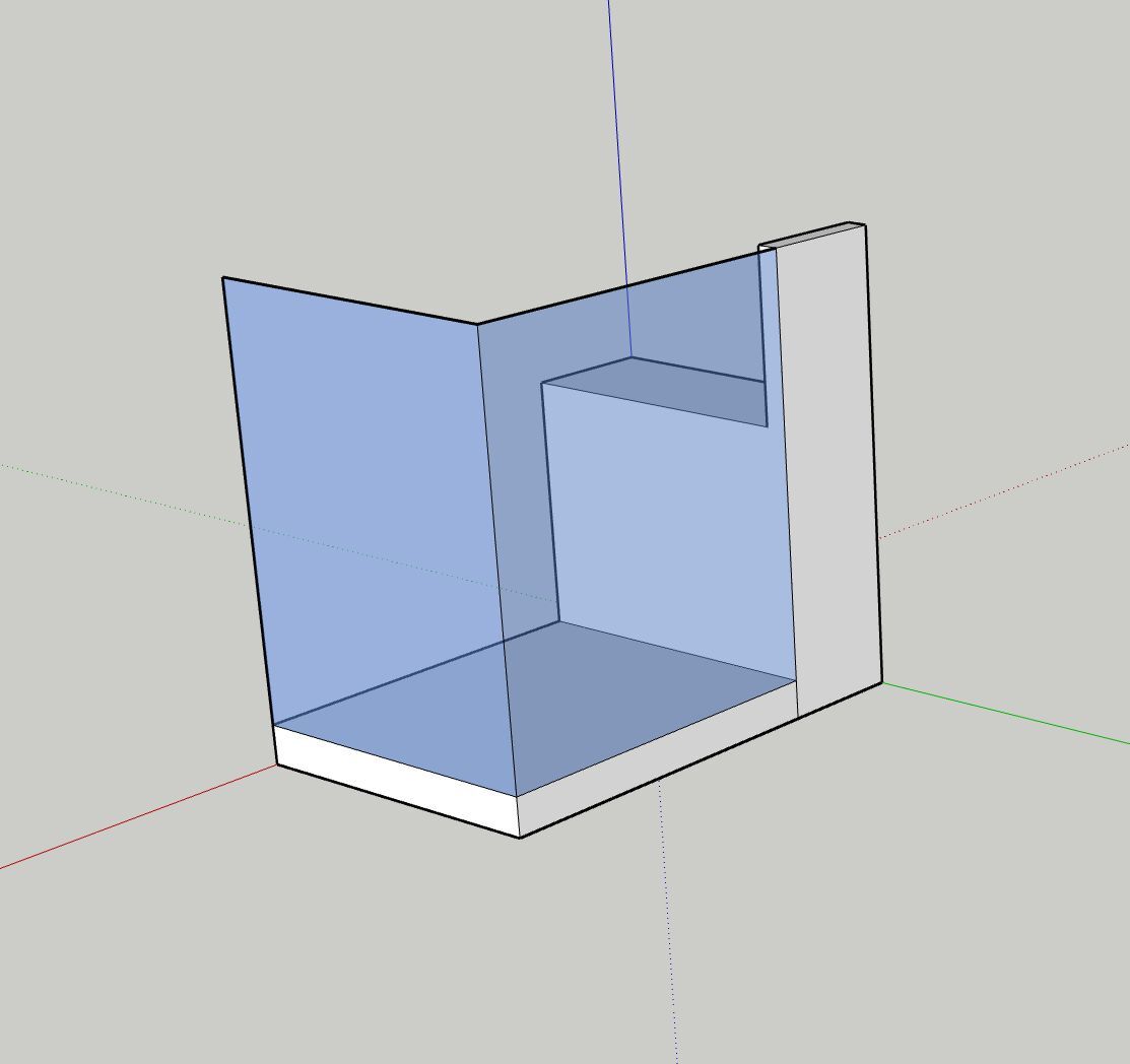

Hallo liebes Forum,
wir sanieren gerade das Badezimmer und haben bereits alles rausgerissen. Nun soll eine neue Dusche (Wannengröße: 80x80 cm) installiert werden.
Mir kam dabei die Idee, die eine Rückwand durch eine ca. 80-90 cm hohe und 10 cm tiefe Wand zu ergänzen, die erstens als Ablage für Shampoo etc. dienen kann und zweitens verhindern soll, dass man sich an den an der Wand befindlichen Aufputz-Wasserzählern stößt (ein Entfernen ist aus Kostengründen keine Option).
Die Wand würde ich aus Porenbetonsteinen bauen. Anschließend alle Flächen verspachteln, mit Flüssigfolie und Dichtband abdichten und zum Schluss dann fliesen.
An der Seite müsste dann auf die Mauer noch ein kleiner Mauerstreifen (aus Porenbeton, mit Lochband befestigt) hochgezogen werden, damit das Glas dort bündig an der Wand befestigt werden kann.
Was haltet ihr von der Idee bzw. der Umsetzung?

So ähnlich haben wir das 1999 gemacht. Wir haben noch auf die Ablagefläche von 15cm eine Granitfenstebank mit 2cm Überstand und Wasserrille (Tropfkante) geklebt. Dann steht nicht immer das Wasser in den Fugen. Würde ich immer wieder machen. Außerdem hast du im Schulterbereich dadurch mehr Platz in der Dusche.

die Idee ist gut
aber plane es komplett bis zum Ende durch - 3d-Zeichnen kannst ja
- gibt es passende Fließen
- gibt es eine passende Glastür . wo muss der "Anbau" exakt enden
usw
Gerade hier kann man viel Geld und Nerven sparen - bevor man nachher z.B. eine Sondermaßanfertigung braucht

Flummoxed, zeichne doch mal die Armatur mit ein und die Dusche. Dann misst du das aus und versuchst mal, ob du da in ca. 20 Jahren noch ohne anzustoßen reinpasst beim Füße waschen.
Achtung, das wird gerne unterschätzt, wie eng es dann wird. Ich habe vor 2 Jahren umgebaut, weil die Knie nicht mehr mitspielten.
Nur mal als Gedankenansatz gegen die 80x80 cm.

Ich würde die Dusche sehr gerne größer machen. Das Badezimmer ist aber sehr schmal und ab 90 cm Breite in den Raum wird es zu eng zwischen Tür und anderer Seite.

Das Argument, sich an den beiden Abstellhähnen zu stoßen, zieht nicht so richtig. Dann müsstest du dich auch an der Armatur stören. Der Bereich um die Arme bleibt ja frei, und das ist genau der Bereich, wo man sich ausladend beim Duschen bewegt, zB beim Haarewaschen oder dem ersten Abtrocknen in der Dusche.
Als Ablage gibt es eine viel bessere Lösung, die wir umgesetzt haben:
Einbau einer 5-Eck-Duschtasse, und zwar mit der abgeschrägten Seite nach hinten in die Ecke, also um 180°gedreht. In diese Aussparung hat der Fliesenleger einen ca 50cm hohen Sockel eingebaut und verfliest. Auf die sich dann ergebende dreieckige Ablage kann man einiges an Shampoo oä abstellen, kann man den Fuß hochlegen und sich zur Not auch hinsetzen. Diese Lösung finde ich aus geriatrischer Alterssicht viel hilfreicher als die immer wieder gerne zitierte barrierefreie Dusche.
Wenn du dir bei körperlicher Einschränkung die Füße/Beine beim Abtrocknen hochlegen kannst oder du es im Rücken hast, ist so eine Fuß-Ablage Gold wert.
Dieser Eck-Sockel nimmt für die Bewegungsfreiheit quasi keinen Platz weg, da man sowieso immer in etwa mittig steht. Aber "obenrum" hast du den vollen Querschnitt und damit Bewegungsfreiheit in der Kabine zur Verfügung.
Einziges Problem: Der Ablauf ist dann meist vorn im Eck, aber es gibt auch 5-Ecker, wo sich der Ablauf an der "abgeschnittenen" Ecke befindet, der dann damit vorteilhafter Weise hinten landet, wenn die Tasse um 180° eingebaut wird.
