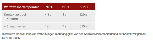

Du betreibst ja eine einmal-am-Tag-(Bedarfs-)Zikulation. Es gibt also Situationen, wo sofort das heiße Wasser ansteht.
Irgendwann sind vielleicht auch wieder Kleinkinder (Enkel w/m) im Haus.
Ebenfalls von hier stammt dieses Zitat:
"... Folgende Normen und technische Regeln nehmen Bezug zum Thema Verbrühungen:
Die DIN EN 806-2 (Technische Regeln für Trinkwasser-Installationen – Teil 2: Planung, Kapitel 9.3.2) schreibt vor, dass Anlagen für erwärmtes Trinkwasser so zu gestalten sind, „dass das Risiko der Verbrühung gering ist“.
Weiterhin erläutert die Norm: „An Entnahmestellen mit besonderer Beachtung der Auslauftemperaturen, wie in Krankenhäusern, Schulen, Seniorenheimen usw. sollten zur Vermeidung des Risikos von Verbrühungen thermostatische Mischventile oder Batterien mit Begrenzung der oberen Temperatur eingesetzt werden. Empfohlen wird eine höchste Temperatur von 43 °C. Bei Duschanlagen usw. in Kindergärten und in speziellen Bereichen von Pflegeheimen sollte sichergestellt werden, dass die Temperatur 38 °C nicht überschreiten kann.“ ...
Vorschriften für den Privathaushalt scheint es also nicht wirklich zu geben.
Ist somit m.E. eine reine Sache der persönlichen Risikobewertung.
Unsere FriWaSta begrenzt auf 55°C WW-Temperatur. Damit hat es auch bei Anwesenheit von Kleinkindern bisher kein Problem gegeben.
