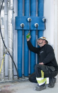

Nicht nur die Rohrleitungen, auch Armaturen und Rohrschellen müssen nach EnEV gedämmt werden.
Aufgrund ihrer hohen Flexibilität lassen sich elastomere Dämmschläuche besonders einfach und schnell montieren.
