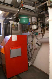

Der Gas-Brennwertkessel Hoval UG 50 arbeitet modulierend und deckt stufenlos zwischen 10,2 und 50,2 kW alle möglichen Lastzustände ab. Er versorgt drei Gebäude, die zusammen auf 40 kW Leistungsbedarf kommen.
Heizungs- und Lüftungsmeister Hubert Wittur verweist auf sehr gute Erfahrungen mit Hoval Brennwertheizkesseln. Er nutzt sie auch als privater Immobilieneigentümer und Familien-Haushaltsvorstand.
