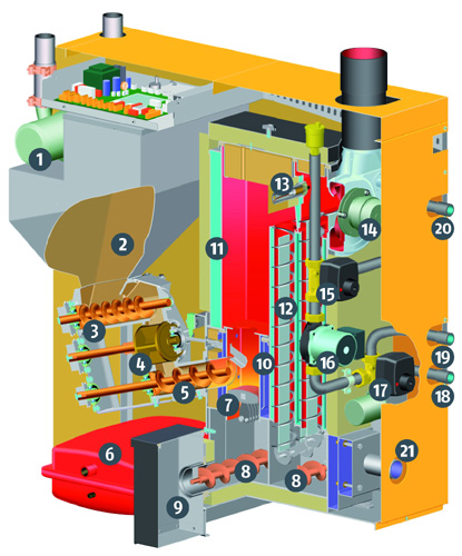

Kessellegende  - PelletsUnit ETA PE 7 und 11 kW
  1 Saugturbine
  2  Pelletszwischenbehälter
  3  Dosierschnecke
  4  Zellradschleuse
  5  Stokerschnecke
  6  Ausdehnungsgefäß
  7  selbst reinigender Rost
  8  Ascheschnecken
  9 abnehmbare Aschebox
10  heiße Edelstahlbrennkammer
11  Fluidwärmetauscher mit integrierter Rücklaufanhebung
12  Wärmetauscher mit automatischer Reinigung
13  Lambdasonde
14  Saugzugventilator
15  Vorlaufmischer
16  Heizungsumwälzpumpe
17  Umschaltventil Warmwasserspeicherladung
18  Vorlauf Heizung
19  Vorlauf Warmwasserspeicher
20  Kesselrücklauf
21  Anschluss für raumluftunabhängigen Betrieb
