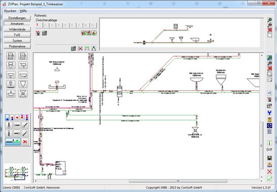

Aus den Armaturendurchflüssen und der gewählten Nutzungsart (Wohnhaus, Hotel etc.) wird über die in der Norm definierten Gleichzeitigkeitsparameter der Spitzendurchfluss berechnet, der für die Bestimmung der erforderlichen Rohrdurchmesser einen ersten Anhalt bietet. Wenn es eine zu erwartende Abweichung von den standardmäßigen Bedingungen gibt - zum Beispiel bei einem Messehotel könnte die morgendliche Duschgleichzeitigkeit beträchtlich höher als angenommen sein - ist mit einer selbstgewählten Gleichzeitigkeit zu rechnen. Eine weitere Bedingung für die Rohrdimensionierung ist die Versorgung der Armaturen mit dem Mindestfließdruck. Die Rohre dürfen die Differenz zwischen dem vom Versorger (WVU) zur Verfügung gestellten Mindestversorgungsdruck (jetzt hinter dem Wasserzähler), den Druckverlusten in den Widerständen und dem Mindestfließdruck verbrauchen. In die Druckverlustberechnung gehen ganz besonders die Rohrfittinge über die material- und dimensionsbezogenen Zetawerte (aus der Norm oder aus den Herstellerangaben) ein. Schön, wenn die Software diese Werte aus den Rohreingaben automatisch ermitteln kann. Nicht außer Acht lassen sollte man bei das besondere Ziel der neuen Normung, ein Rohrnetz mit möglichst geringem Wasserinhalt zu planen.

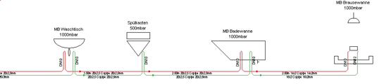

Ebenfalls bereits bei der Planung berücksichtigen muss man das Ziel, jedwede Stagnation zu vermeiden. Die DIN 1988-200 setzt dafür die Grenze auf 7 Tage, die VDI 6023 setzt sie enger auf 72 Stunden. In die Berechnung greift dieses ein, wenn zum Beispiel eine Keller- oder Außenzapfstelle eingeplant werden muss und auf keinen Fall eine Stichleitung geplant werden darf, sondern eine stets durchflossene Rohrschleife.
Stagnationsvermeidung ist auch Ziel der Planung eines durchgeschleiften Systems. Hier wird am Ende die jeweils am häufigsten benutzte Armatur eingeplant, es gibt keine Stichleitungen mehr, in denen Stagnation vorkommen kann.
Gute Softwareprogramme wechseln per Klick vom Standard-T-Stück-System zum durchgeschleiften System und geben die jeweiligen Ergebnisse umgehend aus.

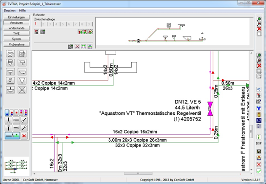

Nachdem nun das Rohrnetz kalt und warm gerechnet worden ist, muss die Zirkulation ausgelegt werden. Nicht-zirkuliert können Bereiche bleiben, deren Rohrinhalt kleiner 3 Liter bleibt bei gleichzeitiger Einhaltung der Ausflusszeiten (s.o.). Entsprechend der Umgebungstemperatur der Rohre und deren Dämmung ist unter Berücksichtigung des Rohraußendurchmessers der Wärmeverlust des Rohres zu errechnen. Summiert ergibt das den Wärmeverlust des Zirkulationssystems, über die Spreizung berechnet sich der erforderliche Volumenstrom.
Üblicherweise kann man von einer Speichertemperatur von 60° Celsius und der minimal zulässigen Zirkulations-Rücklauftemperatur von 55° Celsius ausgehen. Damit nun die Bedingung, innerhalb des Warmwassersystems keine Temperatur unter 55° Celsius zuzulassen, vollständig gilt, muss sich dieser Volumenstrom ideal verteilen. Damit sind wir beim „Hydraulischem Abgleich“, der schon bei der Planung von Heizungsanlagen die Spreu vom Weizen trennt. In unserem Beispielprojekt ist es dazu erforderlich, zwei Zirkulations-Regulierventile einzubauen und die Einstellwerte zu berechnen. Das gewählte Aquastrom VT Ventil hat analog zum voreinstellbaren Heizungs-Thermostatventil eine hydraulische Voreinstellung und darüber hinaus eine thermostatische Regelung, die die eingestellte Temperatur im Rohr einhält. Die Voreinstellung ist unerlässlich, um auch bei einer thermischen Desinfektion eine sinnvolle Volumenstromverteilung zu erreichen.
Nachdem die Berechnungsergebnisse vorliegen und eventuelle Alternativen geprüft wurden, wird mit dem Ausdruck des Strangschemas, der Materialliste, dem Raumbuch und dem Probenahmeplan eine saubere Dokumentation erstellt, die die praxisgerechte Umsetzung nun ganz einfach macht. Der Zeitaufwand für die Berechnung des hier vorgestellten 6-Familien-Hauses beträgt mit ZVPLAN maximal eine halbe Stunde. Zu wenig, um den Planungsdaumen vorzuziehen.
