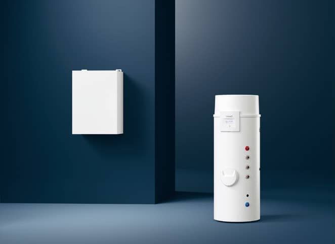

Eine unkomplizierte Ergänzung für die Bestandsanlage: Die BTW S 250 B erwärmt das gespeicherte Trinkwasser direkt über Energieaustausch mit der Raumluft – sicher, preiswert und umweltverträglich. Bild: August Brötje GmbH, Rastede
Die leise Trinkwasser-Wärmepumpe von BRÖTJE benötigt weder Genehmigung noch Zulassung. Sie ist einfach zu installieren und anspruchsarm in der Wartung. Im Einfamilienhaus bis 200 m2 bietet sie eine schnelle und effektive Möglichkeit, Emissionswerte und Betriebskosten der Heizungsanlage zu senken. Besonders attraktiv ist das klimafreundliche Konzept für Besitzer von Wellnessbädern mit hohem Warmwasserbedarf. Auch für Immobilien, deren Dachaufbau keine Solarthermie-Nutzung erlaubt, stellt die Wärmepumpentechnik eine interessante Alternative dar.
Die BTW S 250 B kann die Bestandsanlage um 1,41 kW Heizleistung ergänzen. Ein integrierter Wärmetauscher von 21,5 kW Leistung erlaubt die Beladung der Trinkwasserwärmepumpe mit zusätzlicher Energie, zum Beispiel aus einem vorhandenen Heizsystem oder aus einer alternativen Quelle.
Das natürliche Kältemittel R290 ermöglicht einen besonders klimaschonenden Betrieb. Dabei kommt die Einheit mit nur 150 g Kältemittel aus. Hinsichtlich des Betriebsgeräusches gehört das Modell mit 49 dB (A) Schallleistung zu den leisesten auf dem Markt. Bei einem beachtlichen COP von bis zu 3,54 erreicht es Trinkwassertemperaturen von maximal 75 °C.
Mit einer Aufstellhöhe von 1.760 mm Höhe findet die BTW S 250 B auch unter niedrigen Raumdecken Platz. Die Regelungseinheit der Wärmepumpe lässt sich auch außerhalb des Aufstellraumes an der Wand montieren. So ist eine bequeme Bedienung vom Wohnbereich aus möglich. Im Aufstellraum selbst kann die Anlage zudem zur Luftentfeuchtung und Kühlung eingesetzt werden.
