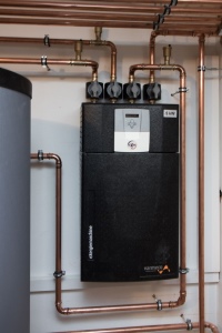

Im Zuge der Heizungssanierung wurden zwei neue Wärmespeicher, eine eXergiemaschine (rechts hinter den Speichern), eine neue Verrohrung sowie ein Vier-Kreis-Mischer installiert. Im Nebenraum befinden sich die Übergabestation für die Solaranlage, ein Frischwassererwärmer (Warmwasserbereiter) und der Systemregler der Heizungsanlage.<br />Bilder: varmeco

Die eXergiemaschine, die varmeco zusammen mit der Schweizer BMS-Energietechnik entwickelt hat, ist eine Art „Wärme-Booster". Die Maschine nutzt Wärme auf mittlerem Temperaturniveau, wie sie zum Beispiel eine Heizungswärmepumpe liefert, und hebt die Temperatur an. So kann die thermische Energie von Niedertemperaturquellen bei bis zu 85 °C bereitgestellt werden. Zugleich kühlt die eXergiemaschine den Rücklauf zur Wärmequelle. „Dadurch arbeiten unsere Wärmepumpe und die Solaranlage effektiver", so Rothfelder. Die neue, im Sommer 2022 installierte Heizanlage kommt daher ohne Öl- oder Gasbrenner aus. Für den Wärme-Boost auf ca. 60 °C sorgt die erwähnte eXergiemaschine und arbeitet dabei rund fünfmal effizienter als ein Gasbrenner. Denn wie die Luft-Wasser-Wärmepumpe (max. 7 kW) hinter dem Haus der Familie Rothfelder nutzt auch die 5-kW-eXergiemaschine einen Kältekreis, allerdings einen, der für die höheren Temperaturen optimiert ist.
Heizungstechnik des Eigenheims wurde von Grund auf neu konzipiert
Zum Exergiesystem gehört aber noch mehr: Neben zwei Wärmespeichern (einem Hoch- und einem Niedertemperaturspeicher mit je 550 l) wurden einen neue Übergabestation für die vier Solarkollektoren, ein Frischwassererwärmer (Wasser-Wasser-Durchlauferhitzer), ein auch via Internet bedienbarer Systemregler VarCon 380 und ein Vier-Punkt-Mischer verbaut. Kupferglanz verrät an vielen Stellen im Keller, dass auch die Verrohrung erneuert wurde. Alle Komponenten wurden von Heizungsbauer Jäger und varmeco bestmöglich aufeinander abgestimmt und der Vier-Punkt-Mischer erlaubt es, die anfallende Wärme so energieeffizient wie möglich zu nutzen und die Heizkreise bei geringer Heizlast direkt aus dem Niedertemperaturspeicher zu bedienen. Die eXergiemaschine braucht daher nur zu arbeiten, wenn der Hochtemperaturspeicher nachgeladen werden muss.

Die eXergiemaschine, die varmeco und der Schweizer Partner BMS-Energietechnik gemeinsam entwickelt haben, stellt eine optimierte Temperaturschichtung im Pufferspeicher her. Dazu arbeitet im Inneren des Geräts eine einstufige Wasser-Wasser-Wärmepumpe, die für eine große Temperaturspreizung von bis zu 50 K im Pufferspeicher ausgelegt ist und auch bei Quelltemperaturen von 55 °C und mehr arbeitet. Im Betrieb entnimmt die eXergiemaschine Wasser mittlerer Temperatur aus dem Wärmespeicher. Ein Teil davon fließt am Kondensator der Maschine vorbei, wo das Wasser erhitzt wird, bevor es in den oberen, heißen Teil des Speichers gelangt. Der andere Teil wird vom Verdampfer gekühlt und fließt danach in den unteren, kühlen Speicherbereich.
So macht die eXergiemaschine Wärme, die auf einem niedrigen Temperaturniveau vorliegt, auf hohem Niveau nutzbar, zum Beispiel für HT-Heizkreise oder die Warmwasserbereitung. Das bietet Vorteile bei Solaranlagen oder bei Heizungswärmepumpen. Gleichzeitig sorgt die eXergiemaschine für einen kühlen Rücklauf zu den Wärmequellen und steigert so deren Wirkungsgrad.
