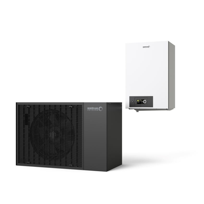

Alle Luft-Wasser-Wärmepumpen von BRÖTJE verfügen für heiße Tage über eine Kühlfunktion oder eine Cooling-Variante. Die neue BLW Mono-P.1 kühlt das Haus selbst bei 35 °C Außentemperatur mit einer Energieeffizienzratio von 4,57. Möglich macht das ein interner Pufferspeicher.

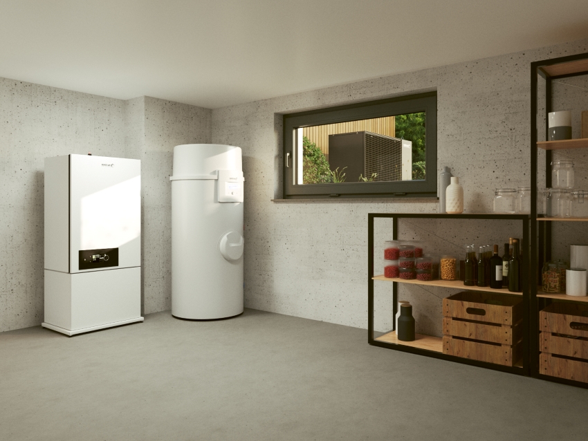

>Heute bleibt das Haus kalt dank Wärmepumpe im Kühlbetrieb. Links die Inneneinheit der Monoblock-Wärmepumpe BLW Mono-P.1 von BRÖTJE auf einem optional verfügbaren Aufstellsockel für niedrige Deckenhöhen. Daneben die Trinkwasser-Wärmepumpe BTW S200 (B), im Garten die BLW-Außeneinheit.

Die Luft-Wasser-Wärmepumpe BLW Mono-P.1 von BRÖTJE beinhaltet ab Werk einen Trennpufferspeicher mit Heizkreispumpe. Dieser hält fast 40 l Heizungswasser bereit, um den Bedarf der Wärmepumpe abzupuffern. Beim Kühlen wandert das abgekühlte Heizungswasser über diese vergrößerte hydraulische Weiche in die Fußbodenheizung. Anders als üblich erfolgt die Trinkwassererwärmung nicht auf demselben Weg; sonst müsste diese Wassermenge jedes Mal aufgeheizt und anschließend wieder gekühlt werden. Stattdessen wird das warme Wasser für die Trinkwarmwassererwärmung abgezweigt, bevor es den Puffer erreicht. So profitieren Bewohner von einer besonders effizienten Raumkühlung und zugleich hohem Warmwasserkomfort. Bei einer Außentemperatur von 35 °C und einer Vorlauftemperatur von 18 °C erreicht die BLW Mono-P.1 eine exzellente EER (Energy Efficiency Ratio) von 4,57. Sie erzeugt also 4,57 kW Kälteleistung aus nur 1 kW Strom.
