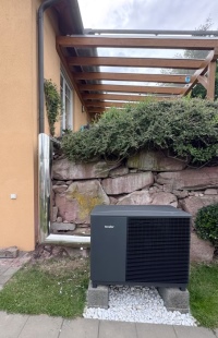

Auch komplexe Leitungsführungen lassen sich mit Rohrrino individuell und sicher umsetzen. Führungskanäle für Steuer-, Sensor- oder Fühlerleitungen sind bereits integriert. <br />Bilder: Schornsteintechnik Neumarkt
Das Wärmeschutzrohrsystem Rohrrino der Schornsteintechnik Neumarkt GmbH kombiniert Wärmedämmung, Edelstahl-Schutzmantel V2A und integrierte Kabelführungskanäle in einem vorgefertigten Bauteil. Seine frost- und UV-beständige Elemente lassen sich ober- wie unterirdisch einsetzen. Sie eignen sich für Wärmepumpen-, Heizungs- und wasserführende Leitungen.
Die Isolierstärke erfüllt die Anforderungen des GEG von 200 % im Außenbereich, 100 % im Kaltbereich. Das Stecksystem ermöglicht die Montage ohne Spezialwerkzeug, senkrecht, waagerecht oder mit Bögen (15°/30°/45°/90°). Bei beengten Verhältnissen lässt sich das System auf Einzelrohre aufteilen – etwa für Tiefgaragen oder enge Durchführungen. Passgenaue Abschlussteile und Abdichtungen verhindern Wärmebrücken am Leitungsende.
