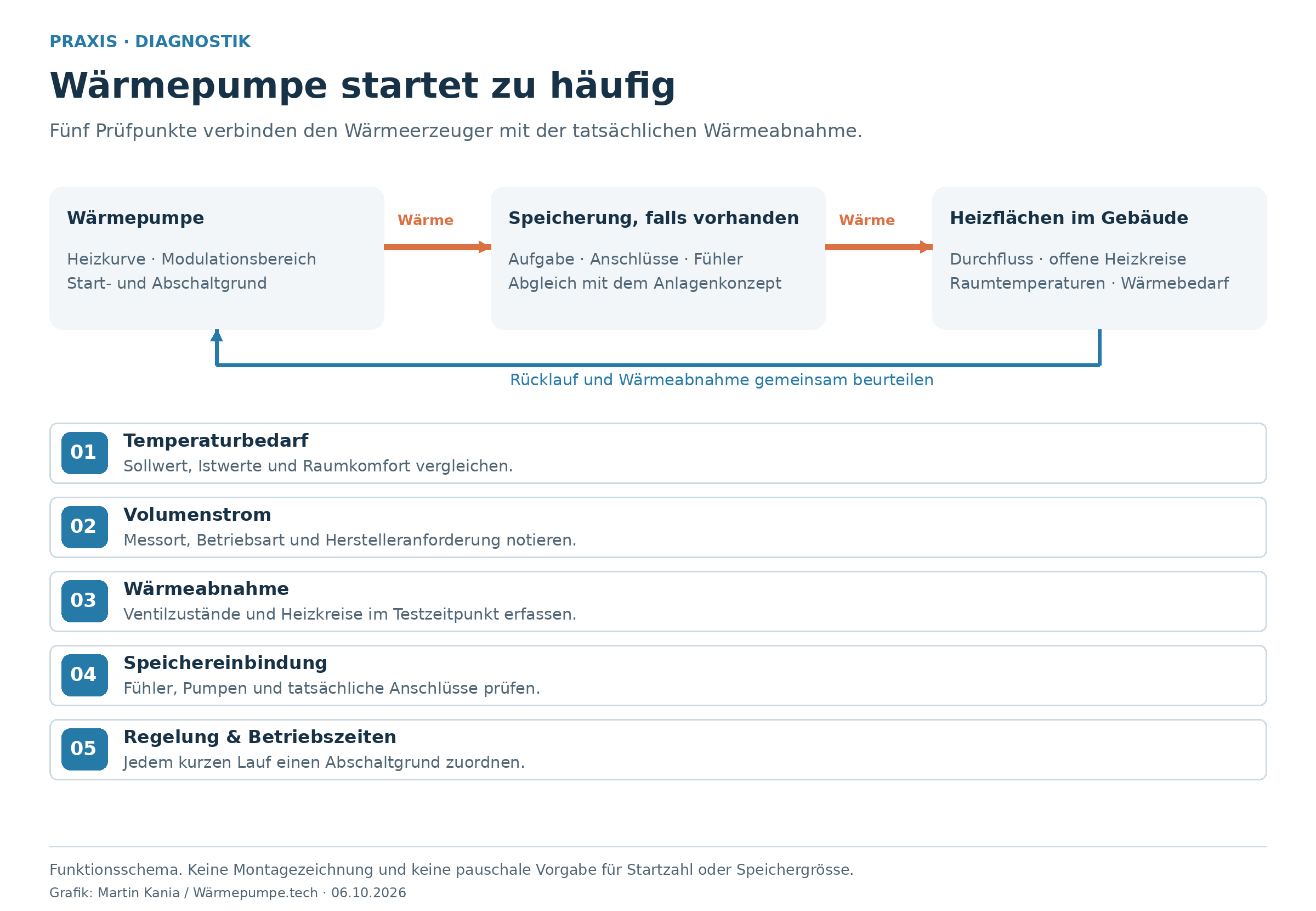

Speichereinbindung: zuerst die Aufgabe bestimmen
Ein Speicher kann unterschiedliche Aufgaben im System übernehmen. Deshalb genügt die Frage nach seiner Literzahl nicht. Der BWP führt im Hydraulik-Leitfaden verschiedene Anlagenkonzepte auf und stellt die sorgfältige Planung der Hydraulik als Voraussetzung für einen effizienten Betrieb heraus. [5]
Vor einer Änderung schlage ich eine Bestandsaufnahme auf einem Blatt vor: Wo sind Vor- und Rücklauf angeschlossen? Welche Pumpen arbeiten wann? Welcher Fühler führt den Regler? Welche Temperatur löst den Start und welche das Abschalten aus? Der Fachbetrieb gleicht diese Angaben mit dem tatsächlich montierten System ab.
Erst danach wird die Frage sinnvoll, ob vorhandenes Volumen ausreichend genutzt wird oder ob eine Änderung der Einbindung nötig ist. Ein grösserer Behälter allein beantwortet weder die Frage nach einer ungünstigen Fühlerposition noch die nach dem Zusammenspiel zweier Pumpen. Vorher und nachher sollten dieselben Messorte und Betriebsbedingungen dokumentiert werden.
Die beigefügte Grafik zeigt bewusst nur die funktionalen Beziehungen zwischen Wärmeerzeugung, möglicher Speicherung und Wärmeabnahme. Sie stellt kein ausführbares Hydraulikschema dar und schreibt keinen Speicher für jede Anlage vor.
Fünf Prüfpunkte für häufige Verdichterstarts: Temperaturbedarf, Durchfluss, Wärmeabnahme, Speichereinbindung und Regelung gemeinsam prüfen. Eigenes Funktionsschema; keine Montagezeichnung. Grafik: Martin Kania / Wärmepumpe.tech.

Eine kompakte Checkliste für den nächsten Servicetermin
  • Zeitraum und Zählerdefinition festhalten; Betriebsarten getrennt auswerten.
  • Heizkurven-Sollwert, Isttemperaturen und Raumkomfort gemeinsam notieren.
  • Volumenstrom mit Messort, Einheit und Betriebszustand dokumentieren.
  • Wärmeabnahme und Ventilzustände mit dem Anlagenkonzept abgleichen.
  • Speicheranschlüsse, Fühler und Pumpen im ausgeführten Schema markieren.
  • Jeden kurzen Lauf einem Start- und Abschaltgrund zuordnen.
  • Eine Änderung mit Datum und Ziel dokumentieren; später unter vergleichbaren Bedingungen bewerten.
Diese Liste ist ein Vorschlag für das Servicegespräch. Sie liefert keine Ferndiagnose und keinen festen Grenzwert für zulässige Starts. Bei einer auffälligen Anlage sollte aus dem Termin ein verständlicher Befund entstehen: Was wurde gemessen, welche Ursache ist belegt, welche Änderung ist vorgesehen, und wann wird ihre Wirkung überprüft?
