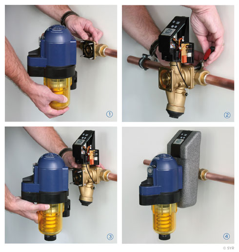

Der SYR Safe-T lässt sich vollkommen problemlos in...
Der SYR Safe-T lässt sich vollkommen problemlos in bestehende Installationen integrieren. Am einfachsten funktioniert dies, wenn in der Installation bereits die Druckminderer-Filter-Kombination Drufi integriert ist: Einfach Drufi demontieren (1), Safe-T Leckageschutz auf den frei gewordenen Flansch montieren (2), Drufi wieder aufsetzen (4) – fertig (5). Ist kein Drufi im Keller vorhanden, werden lediglich ein Anschlussflansch und eine Abdeckkappe benötigt. Bild: SYR
