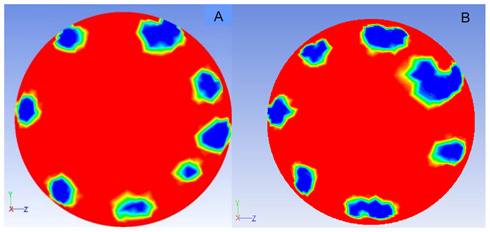

Für die Gemischbildung des Nachbrenners wurde Experiment...
Für die Gemischbildung des Nachbrenners wurde Experiment zur Identifikation der geometrischen Hauptwech-selwirkungen durchgeführt und die Optimierungspotenziale des Gemischbildungsbereiches und der Reaktor-einbauten untersucht. Es konnte eine Verringerung des Druckverlustes bei gleichbleibend guter Mischungs-, Geschwindigkeits- und Temperaturverteilung nachgewiesen werden. Zu sehen ist die Lambdaverteilung nach der Mischzone.
