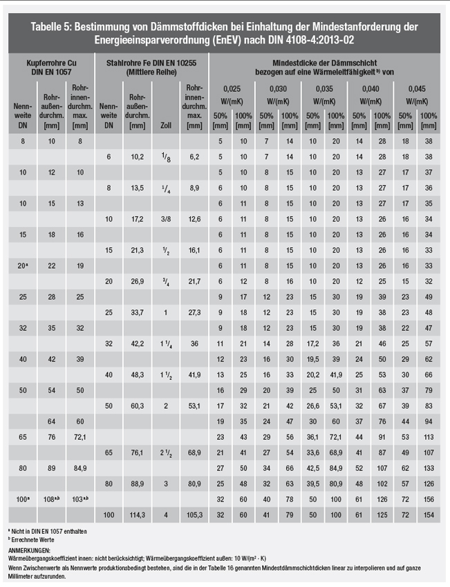

Tabelle 5 - Bestimmung von Dämmstoffdicken bei Einhaltung...
Tabelle 5 - Bestimmung von Dämmstoffdicken bei Einhaltung der Mindestanforderung der Energieeinsparverordnung (EnEV) nach DIN 4108-4:2013-02
