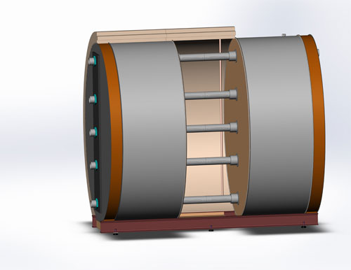

Das modulare Speichersystem ist aufgebaut aus Einzelmodulen...
Das modulare Speichersystem ist aufgebaut aus Einzelmodulen (in der Abbildung ist das mittlere Modul zur Ansicht entfernt). Die einzelnen Module bestehen jeweils aus einem oval geformten Stahlmantel, auf das an den Stirnseiten ein dünnes Stahlblech geschweißt ist. Die Be- und Entladerohre sind durch Dichtungen geführt, die in den Stirnseiten sitzen. Der Wasserdruck der auf die Stirnseiten der einzelnen Module wirkt, gleicht sich gegenseitig aus, nach außen wird er über zwei druckstabile Sandwichverbund-Endplatten aufgenommen. Diese werden mit Hilfe der Be- und Entladerohre miteinander verschraubt. Die Wärmedämmung wird um die gesamte Speichereinheit angebracht.
