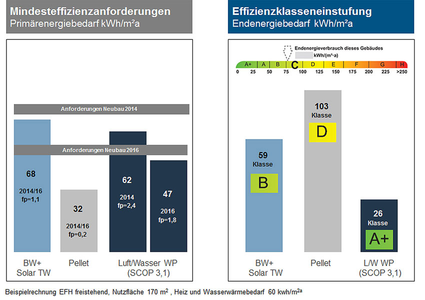

ENEV 2014 IM DETAIL – SPÜRBARE KURSKORREKTUR
Energetischen Kennwerte basierend auf der Endenergie...
Energetischen Kennwerte basierend auf der Endenergie spiegeln nicht die realen Energieverbrauchskosten wieder und stehen teilweise in Wiederspruch zu politischen Zielen. Zudem steht eine Klassifizierung basierend auf der Endenergie im Wiederspruch zu bestehenden Förderprogrammen, die ihre Anforderungen am Primär-energiebedarf des Gebäudes ausrichten.
