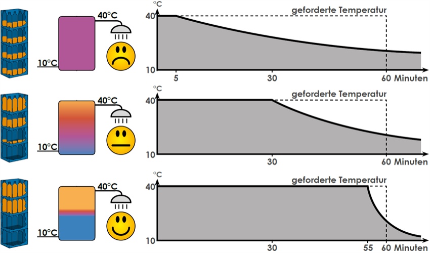

Maximale Duschzeiten mit 40grädigem Duschwasser bei...
Maximale Duschzeiten mit 40grädigem Duschwasser bei Speicherwasser von maximal 90 °C und Kaltwasser-Zulauf von 10 °C. Schichtung im Speicher von oben nach unten: ideale Durchmischung, lineare Schichtung, ideale Schichtung. Eine ideale Schichtung ist in der haustechnischen Praxis nicht erreichbar, aber schon die lineare emperaturverteilung mit dem Mehrwegemischer verlängert die Duschzeit um den Faktor 6 von fünf auf 30 Minuten.
