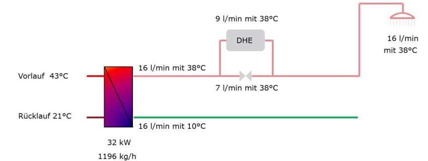

Warmwasserbereitung in der Wohnungsstation WSP Duo...
Warmwasserbereitung in der Wohnungsstation WSP Duo ohne Einsatz des integrierten Durchlauferhitzers: Bei einer Kaltwassertemperatur von 10 Grad und einer Heizungsvorlauftemperatur von 43 Grad kann im Plattenwärmeüberträger 38grädiges Warmwasser erzeugt werden (maximal 16 Liter/Minute). Bein Zapfen fließt zwar der übliche Volumenstrom von 9 Litern Wasser durch den Durchlauferhitzer, der aber nicht anspringt.
