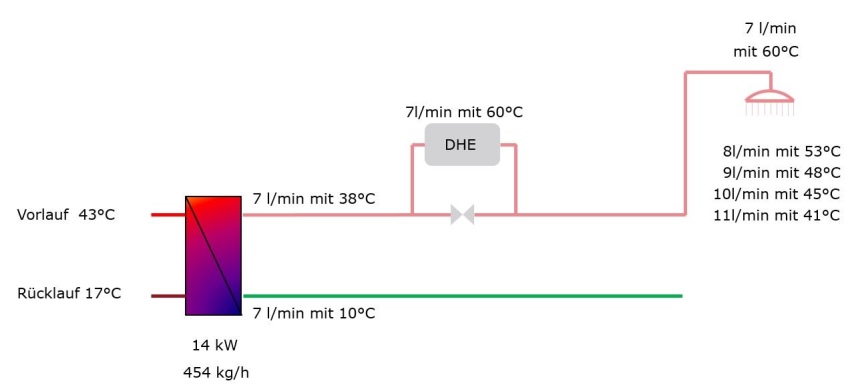

Warmwasserbereitung in der Wohnungsstation WSP Duo...
Warmwasserbereitung in der Wohnungsstation WSP Duo mit Einsatz des integrierten Durchlauferhitzers: Bei einer Kaltwassertemperatur von 10 Grad und einer Heizungsvorlauftemperatur von 43 Grad können bis zu sieben Liter pro Minute 60 Grad warmes Wasser bereitet werden. Der gesamte Volumenstrom fließt hierbei über den Durchlauferhitzer. Bei einer Durchflussmenge von elf Litern pro Minute kann so noch eine Warmwassertemperatur 41 Grad erreicht werden.
