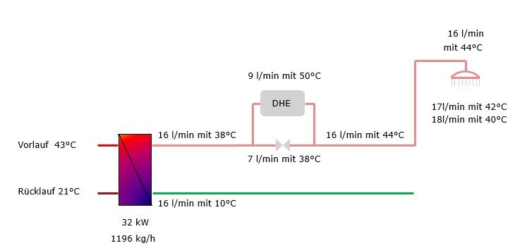

Warmwasserbereitung in der Wohnungsstation WSP Duo...
Warmwasserbereitung in der Wohnungsstation WSP Duo mit Einsatz des integrierten Durchlauferhitzers und Bypassfunktion: Bei einer Kaltwassertemperatur von 10 Grad und einer Heizungsvorlauftemperatur von 43 Grad stehen hinter dem Wärmeübertrager 16 Liter 38grädiges Warmwasser zur Verfügung. 9 Liter werden über den Durchlauferhitzer auf 50 Grad erwärmt und anschließend mit den restlichen 7 Litern 38grädigem Warmwasser vermischt. Damit ergeben sich Zapfmöglichkeiten von 16 Litern/Minute 44grädigem Wasser, 17 l/min 42grädigem Wasser oder 18 l/min 40grädigem Wasser.
